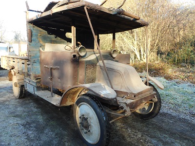

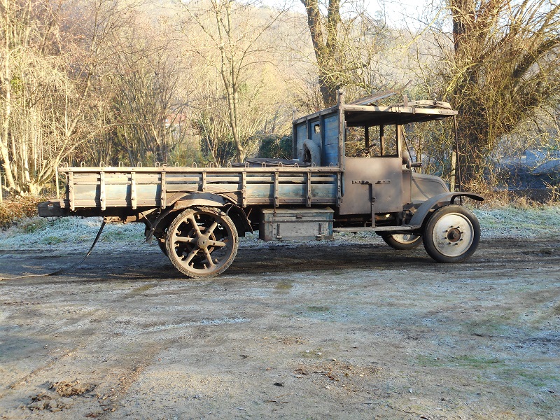

   Et voilà la quatrième.
   C' est bien un camion EP en carrosserie fourragère du 21 septembre 1916, d'un poids à vide de 3800kg et d'un poids total en charge de 7500kg.
   Voici quelques photos d'ensembles et de détails :

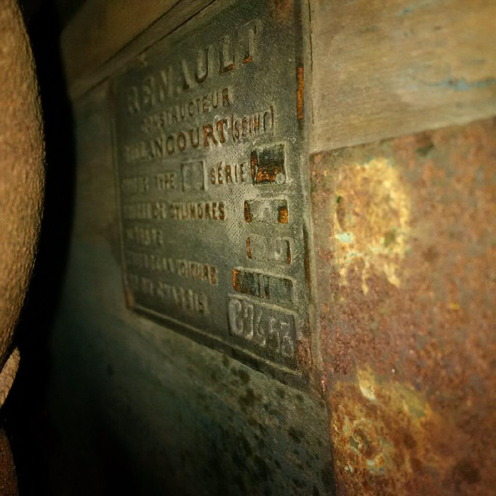

La plaque d'identification avant nétoyage.

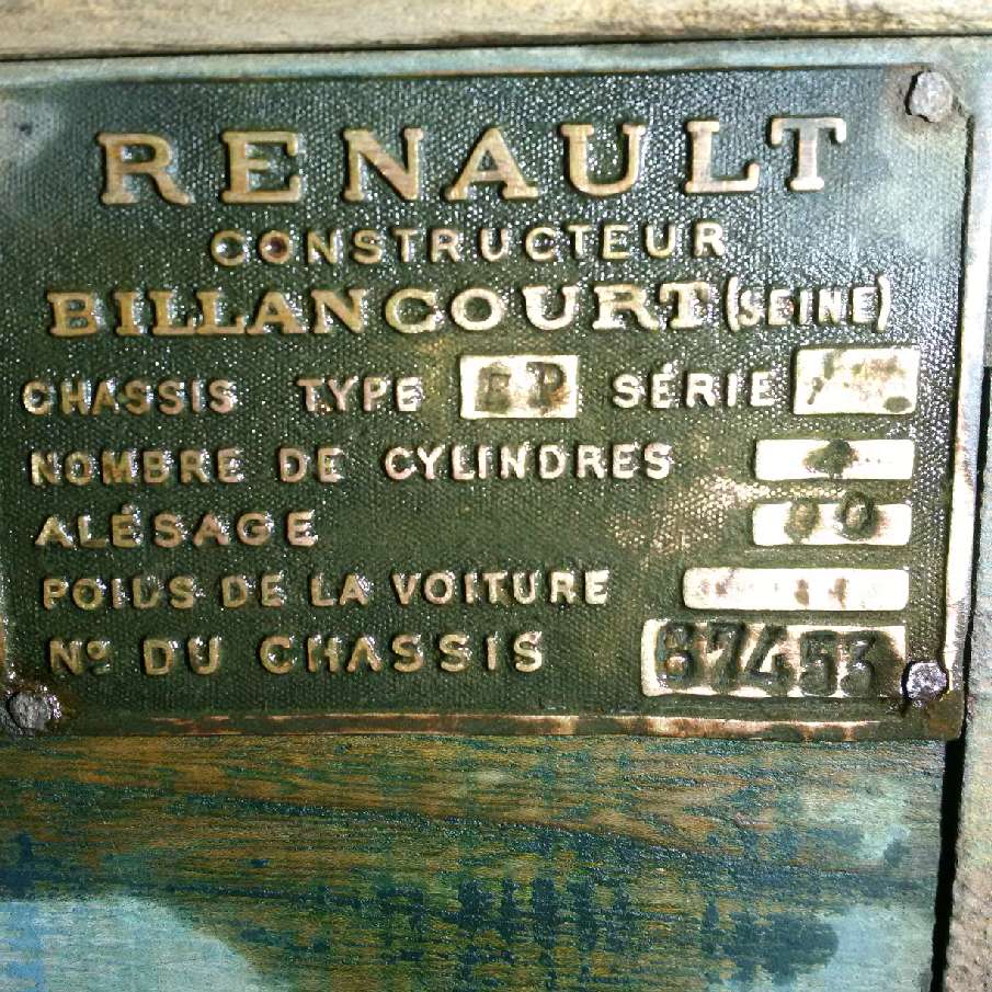

Après un ponçage méticuleux : le numéro de série apparaît 67453 et le type EP

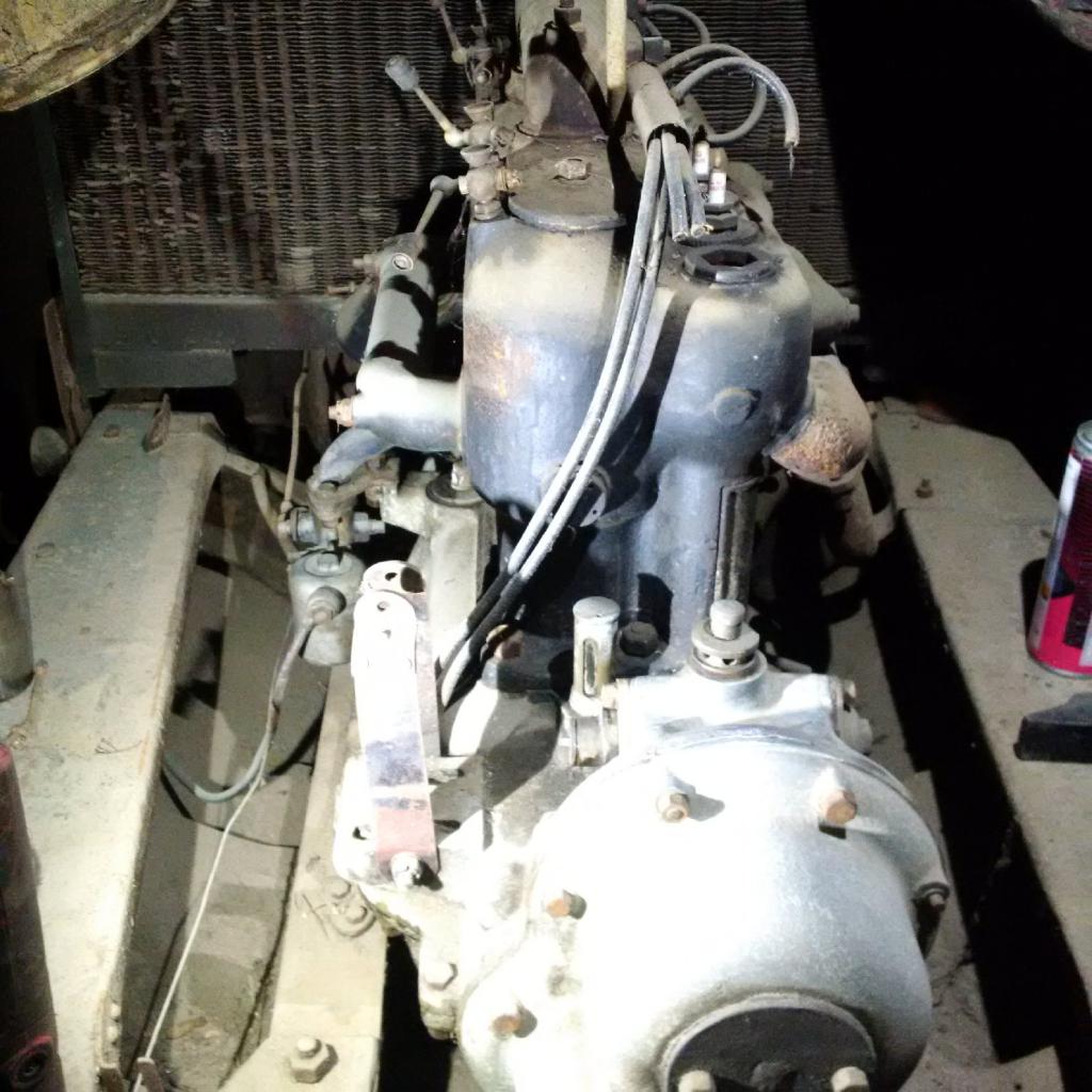

Le moteur

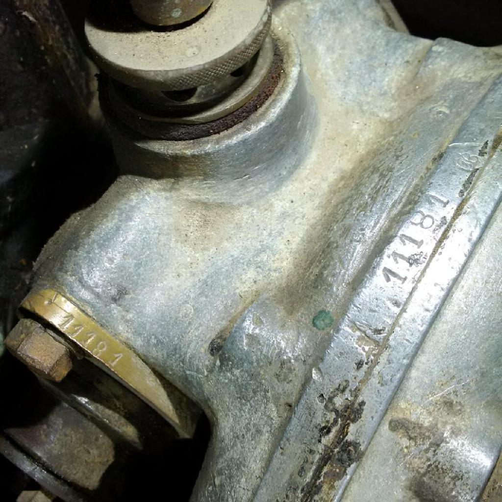

Son numéro marqué à plusieurs endroit 11181

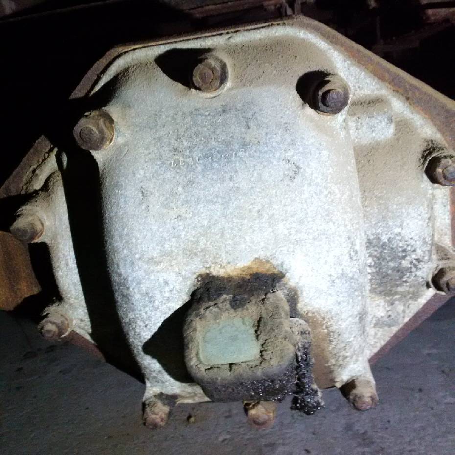

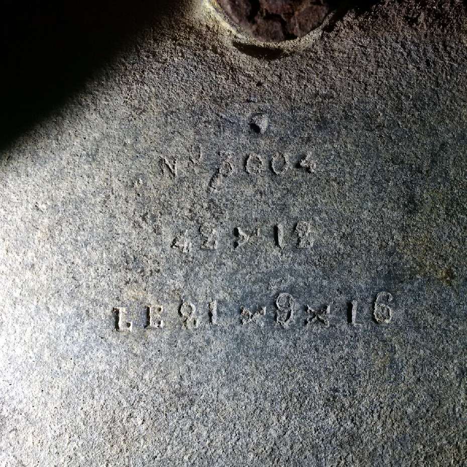

Son pont
Numéro 3004 rapport 42X12 du 21/09/16

Bravo  Superbe état pour un centenaire  Okay .

Il présente bien, même s'il a probablement pas mal vécu Okay
A mon avis, la plaque constructeur est une plaque de remplacement (sinon le numéro de série serait fondu avec la plaque, en relief). En même temps, je pense qu'elle est bien d'origine Renault Wink
Un point m'interpelle notamment : le radiateur d'origine devait être à tubes de cuivre Rolling Eyes

C'est pour ce camion que j'ai acheté le lot de quatre.
Maintenant un dilemme se pose Embarassed Embarassed : faut-il le mettre en configuration d'origine ou le laisser dans cette carrosserie qui est originale ? Question Question
Qui va pouvoir m'aider Rolling Eyes Rolling Eyes

Fossoyeur, voilà la plaque encore un peu plus poncé Crying or Very sad après j'arrête Mr. Green

Pas facile de définir qu'elle carrosserie lui ira le mieux Exclamation
La carrosserie actuelle est originale tout en étant d'époque , intéressante et retraçant bien le vécu du véhicule Wink

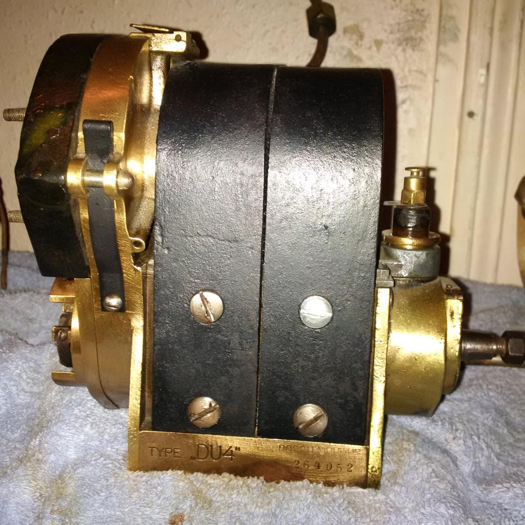

Je viens de recevoir le catalogue PR 1, pour le camion type EP 16 cv. (État proche du neuf ) Okay
Par contre, il ne parle pas de la magneto. Crying or Very sad
Est ce quelqu'un connaît la marque et le type monté d'origine sur ce moteur  Question
Je suis preneur du renseignement car elle est absente sur mon camion.  Rolling Eyes

Pour la magnéto, très probablement une SEV, mais je ne sais pas quel modèle. Il va falloir qu'on voie ça.

Arrow  A la même époque sur un 4 cylindres de 18 hp il est monté une SEV C4 ou Bosch ZR4

Je viens de trouver une magnéto Bosch DU4. Est ce que cela fait l'affaire Question

  Arrow  Pour avoir le type exacte de magnéto, il faut regarder dans " Le catalogue de pièces de rechange " du type EP
Les magnétos Bosch sont d'origine sur les Renault avant 1915 puis elles deviennent SEV avec la guerre. Pour la DU4 essayes !!!!!! autrement  voir Dépanauto ou
http://www.prewarcar.com/classifieds/part-ads/by-category/75-3.html ...............
