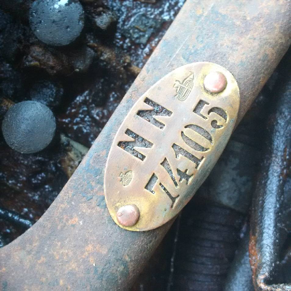

Après nettoyage et première recherche Sur la NN je n'ai trouvé que la plaque ovale
Plusieurs questions me viennent à l'esprit :
Ou se situe le numéro du moteur et qu'elle est sa cylindrée (alésage x course), peut-on dater l'année de fabrication,Est-que le numéro de la plaque ovale peut servir de numéro de série?

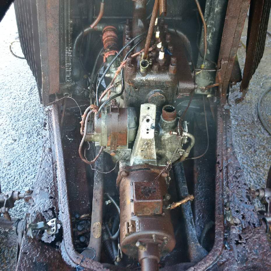

Moteur 4 * 58 * 90 = 951 cm3

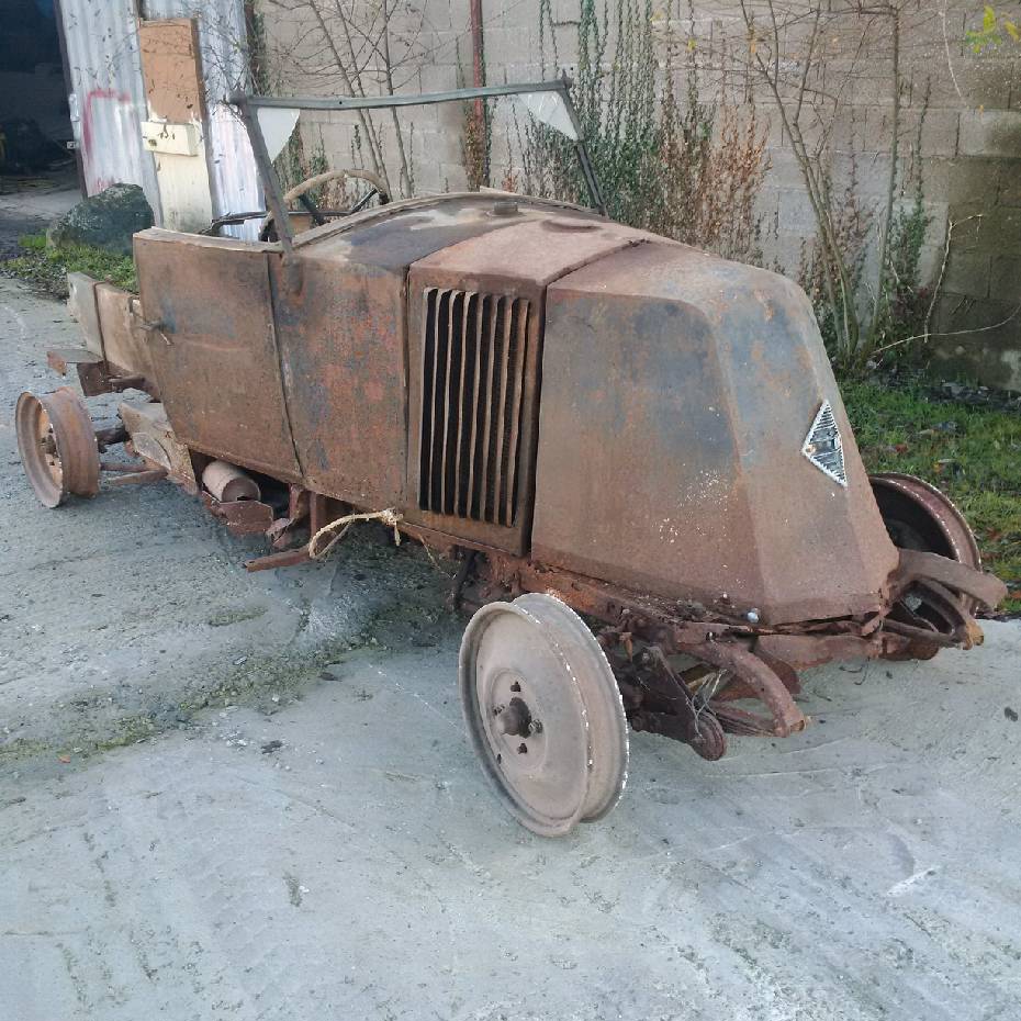

C'est une NN, pas une NN1, mais elle a déjà le losange sur le capot, donc année-modèle 1927 (octobre 1926 à septembre 1927).

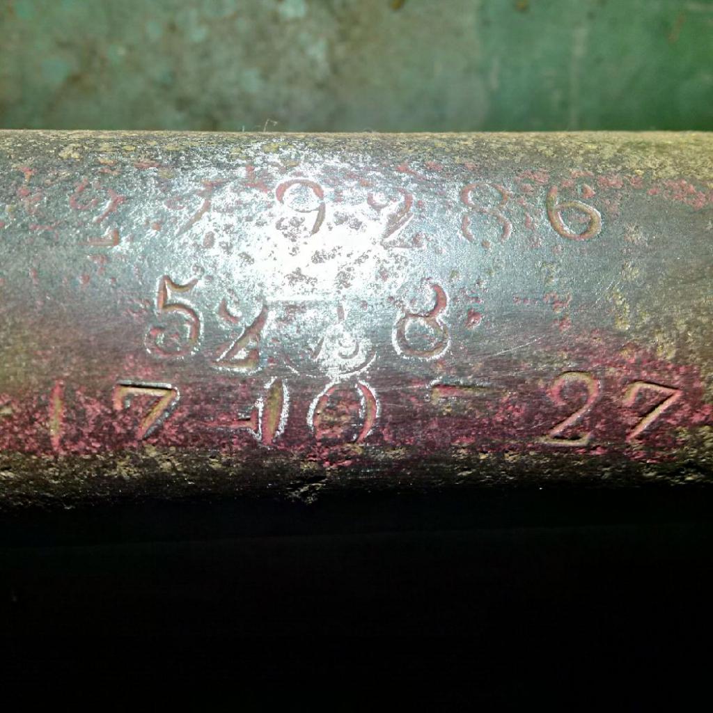

Le numéro de série (numéro de plaque constructeur) est sur une plaque en bronze, normalement fixée au plancher, à l'avant de l'habitacle... mais souvent égarée. Le plus précis, pour la dater, serait de regarder sur le pont, sur le dessus d'une des trompettes il doit y avoir (frappé à froid) le numéro de fabrication du pont, le couple conique et la date (qui précède de peu la date de sortie d'usine de l'auto, habituellement).
En principe, le numéro de plaque ovale ne peut pas servir de numéro de série... Le numéro de série de ton auto devrait être autour de 300000, si on compare aux autres NN que nous connaissons, et elle devrait être de août/septembre 1927.
Quant au numéro de moteur, il devrait être sur une plaque fixée sur le côté gauche du bloc, je crois.

Je suis allé à l'atelier ce soir gratter l'essieu de la NN et voici le resultat.
  Je lis pour : le numero du pont : 229286
                    le couple conique :  52 X 8
                    la date fabrique :   17 - 10 - 1927

La plaque ovale, c'est le numéro de fabrication, dans ton cas la 74105eme NN assemblée sur les chaînes de Billancourt.
C'est different de la plaque constructeur, qui identifie le véhicule livré par Renault, avec un numéro croissant depuis 1902, tous modèles confondus. C'est le numéro de plaque constructeur (dans ton cas autour de 300000) qui est repris sur la carte grise. Sur ta voiture, elle était peut-être encore rectangulaire.

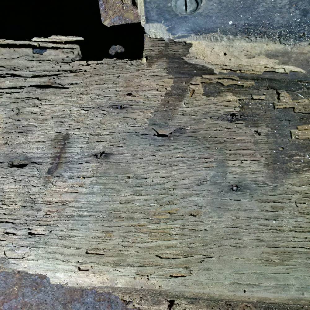

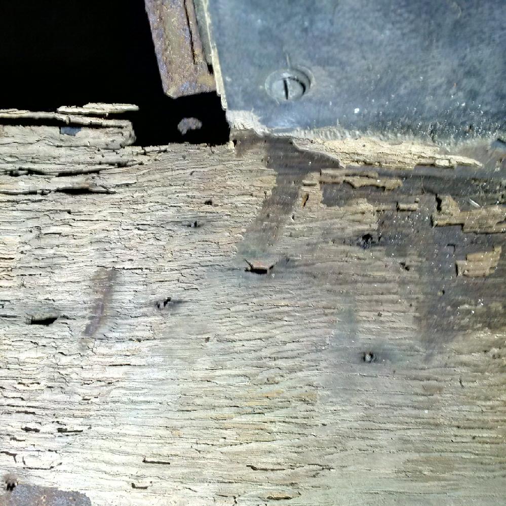

 Sur la NN il y avait une plaque rectangulaire, 6x5, j'ai l'impression
 En cherchant encore, j'ai trouvé sur l'ossature bois qui entoure le plancher du côté gauche, au niveau du montant de porte, 4 pointes qui ressemble à la fixation de la plaque.
 Quand pensez-vous  Question
 Et que faire d'un châssis complet sans plaque  Question
 Cela serait dommage de finir en pièce détachée.  Bannir
 J'attend avec impatience vos idées ou vos réflexions.

A mon avis :
1. Essayer, grâce aux Archives Renault, de retrouver le numéro de série à partir du numéro de fabrication. Je vais voir ce que je peux faire, mais donne-moi quelques semaines (voire quelques mois)... Et c'est sans garantie.
2. Refaire une plaque constructeur. Si tu as un fondeur sous la main, il est peut-être envisageable de refaire une plaque rectangulaire conforme à l'origine ; à défaut, nous avons un professionnel (Bretagne Plaques) qui refait des plaques losanges (différentes de la plaque d'origine, mais conformes à ce que faisait renault dans les années 1930 et OK pour immatriculer).
De toutes façons, la voiture doit passer au contrôle technique, avant de refaire une carte grise... Donc je pense que nous avons un peu de temps Embarassed

Devant le boulot de reconstruction quasi complet à faire, est-il vraiment utile de sauver un châssis somme toute assez courant? Ne vaut-il mieux mettre son énergie sur une NN en état moins avancé?
