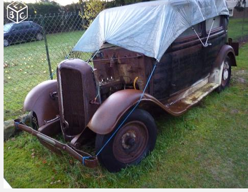

Ben du coup il y en a un là:
bon pas certain qu'il soit en meilleur état
1933 PG8 a écrit:
https://www.leboncoin.fr/voitures/1086967018.htm
Rollot 80500
Donne
Mona 4 YN1 1933
Saine mais incomplète
idéale pour HOT ROD
