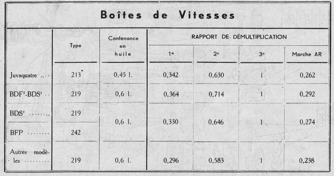

MessagePosté le: Mer 25 Jan 2017, 12:24    Sujet du message: Boite de vitesse Répondre en citant
Pourquoi, tu cherches ou tu en as une à vendre.. Question
J'ignore sur quelle véhicule ça se monte mais ça ne se monte pas sur :
Monaquatre tout modèles.
Celtaquatre tout modèles
Juvaquatre
Ça ne t'aide pas beaucoup, mais la réponse ne va certainement pas tarder à venir. Wink
