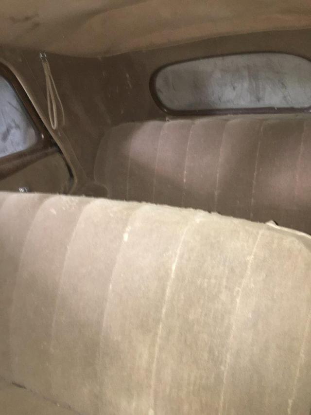

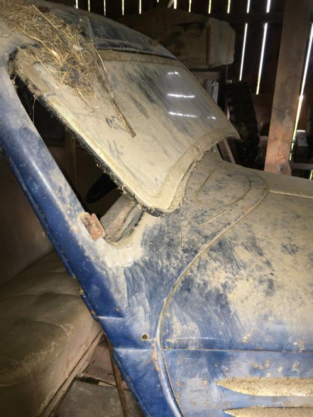

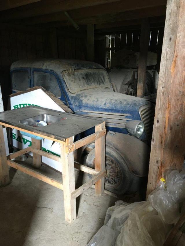

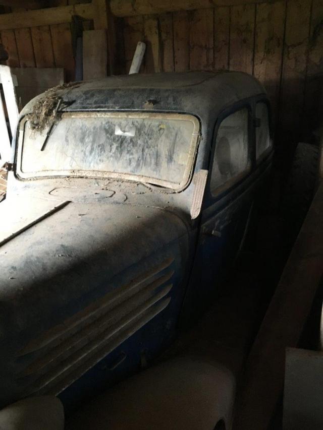

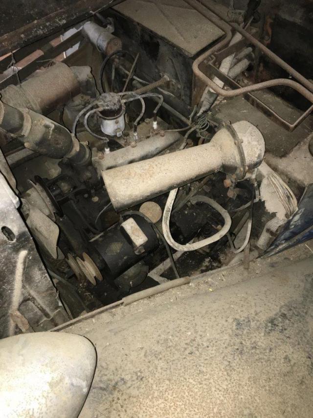

Par manque de temps, la Celtaquatre est toujours au sec et j'irai la sortir dès les beaux jours revenus.
Pour vous faire patienter voici les photos dans son jus. J'attends volontiers vos commentaires sur ce que vous voyez, sachant que je ne connais pas grand chose en Renault.
Merci pour vos commentaires!

Bonjour Christophe
à première vu elle a besoin d'un lavage Smile
sinon elle est complète sauf la courroie de dynamo,batterie Rolling Eyes
des très belle jantes,l'intérieur en bonne état il lui manque pas grand chose
je te souhaite une bonne restauration Okay

6V la batterie? Avant d'essayer de la démarrer, je fais quoi? Elle a un démarreur ou c'est à la manivelle?
Je suppose: essayer de tourner le moteur à la main et avant, mettre une giclée d'huile dans chaque cylindres...quelle est la procédure ensuite?

je serais toi je n'essaye pas avant de l'avoir vidanger ,oui mettre de huile avec de l'essence ca lui fera le plus grand bien
oui il y a un démarreur normalement il dois y avoir si je me souviens une pédale supplémentaire mais à la manivelle ce serais mieux
s'il y a longtemps qu'elle na pas tourner il dois avoir au moins une soupape qui ne fermeras pas,moi je déculasserais mais chacun ses idées
tu vas avoir d'autre conseils ,bon courage je vais suivre Okay
oui 6v

le démarreur ce trouve du même coté que la dynamo je crois c'est le champignon avec le ressort

Une voiture arrêtée depuis longtemps, il est déconseillé de la remettre en route comme ça... le minimum est de démonter le carter d'huile pour nettoyer le bas moteur et la crépine d'huile et faire un plein d'huile 20 50 neuve.
Oublier la vieille essence, brancher un bidon de SP98 sur la pompe à essence qui aura eu sa membrane changée (chez Depanoto membrane resistant au SP)
une batterie 6V 110 Ah, nettoyage du carburateur, verifier l'allumage et après..... essai
Ca c'est le service minimum... maintenant si c'était ma voiture, je ne mettrai pas en route avant la restauration, mais il y a les deux écoles.

Moi aussi je ne mettrai pas en route sans nettoyer les conduits du vilebrequin, car la 20.50 actuelle est détergente et risque de décoller les dépôts dans le circuit d'huile et adieu les régules!  Evil or Very Mad Rolling Eyes Sad Crying or Very sad

N'oublions pas que Clemsbond est suisse. Habituellement, les Helvètes sont plutôt... attentionnés avec les RAG Okay
Elle paraît en bon état, sous la poussière, cette auto. L'intérieur a l'air bien conservé, ce qui est sympa Bravo
La poignée de porte avant droite est d'un modèle un peu plus récent. Et il manque un essuie-glace.
Avant de la remettre en route, il faut au minimum suivre les instructions données ci-dessus, comme pour n'importe quelle auto qui n'a pas tourné depuis longtemps. Il faut aussi enlever la poussière, pour voir quelque chose Mr. Green

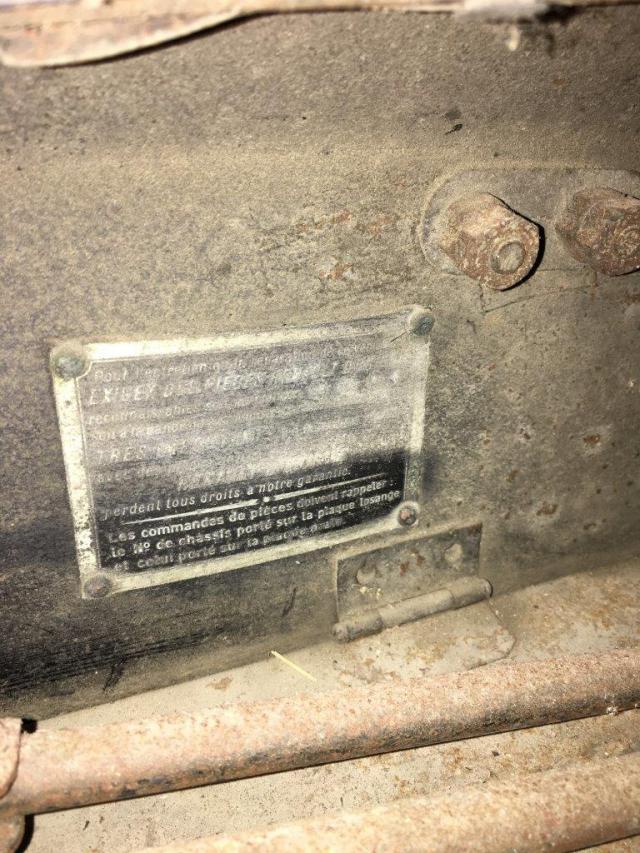

PS : Pourrais-tu nous donner le numéro de série de ton auto ?

    Pour l'huile, je préconiserais de la Total Dacnis P100 ou de la Motul Alterna 100, ou si on ne trouve pas dans ces marques, de l'huile de compresseur à vis indice 100. C'est de l'huile neutre, assez épaisse, qui ne contient aucun additif, ni détergent, qui pourrait venir endommager les métaux ou alliages de nos vieux moteurs.

Le n° de série de la plaque losange: 694038

C'est de l'huile pour compresseur à piston.

Pourquoi ce compliquer la vie avec de l'huile pour compresseur, pour mettre dans quoi d'ailleurs, moteur, boîte, pont Confused Shocked
Huile moteur : minérale 20w /50.
Huile de boîte : 80/90
Huile de pont : 140
Si tu ne trouve pas dans les centres autos, voir chez les revendeurs de matériels agricole c'est là que je trouve les miennes. Wink
