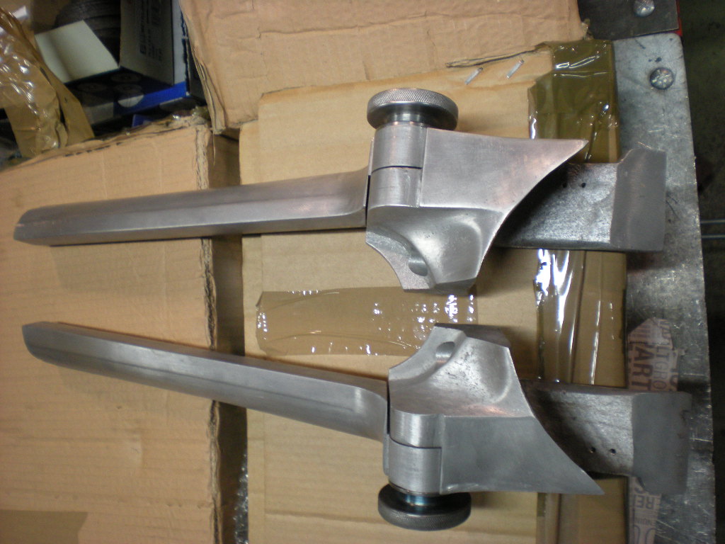

En alu ça donne ça  , si tu est interesser TITI je te donnerai l'adresse
Posts: 18,487
PostPosted: Sun 8 Jan 2017, 14:50    Post subject: Montants de pare-brise cabriolet Reply with quote
Question idiote : pourquoi as-tu choisi de faire en aluminium, plutot qu'en laiton ?
Joined: 18 Dec 2013
Posts: 2,541
PostPosted: Sun 8 Jan 2017, 15:03    Post subject: Montants de pare-brise cabriolet Reply with quote
non non pas idiote du tout , beaucoup plus léger en alu , donc moins de contrainte sur les différentes parties , polissable a souhait également
titi
Joined: 16 Jan 2016
Posts: 211
rhone
PostPosted: Sun 8 Jan 2017, 17:29    Post subject: Montants de pare-brise cabriolet Reply with quote
Ha oui ils sont beaux.
Du coup tu ne les fais pas chromés.
Tu les as fait faire en fonderie au sable? Il n'y a pas trop de retrait une fois fondu?
Je veux bien que tu me donnes le prix et l'adresse STP.
Pour ma part, la partie haute est en très bon état j'ai prévu donc de refaire uniquement la partie basse.

Pour info la fonderie que j'ai cité s'occupe de la fabrication des jantes alu de bugatti , niveau fiabilité ça devrait aller non?
Pour le retrait , il ne se voit qu'au pied à coulisse.

bj40, ils sont usinés ou fondus tes supports en alu?
Oui, en effet je pense!
Joined: 18 Dec 2013
Posts: 2,541
PostPosted: Tue 10 Jan 2017, 22:46    Post subject: Montants de pare-brise cabriolet Reply with quote
Ils sont d'abords fondu  ,puis usiné au plus près

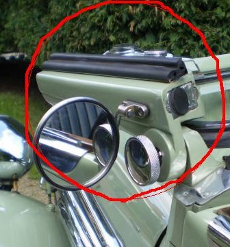

Savez vous ou je peux trouver le joint du montant comme sur cette photo que j'ai trouvé sur le forum ?
Posts: 9,044
PostPosted: Mon 6 Feb 2017, 22:07    Post subject: Montants de pare-brise cabriolet Reply with quote
Tous les joints sont ici:
http://www.les-renault-d-avant-guerre.com/t6525-Tous-les-joints-millesime-3…
Celui qui va dans les supports en L est la seule référence devant être achetée chez ENPI. Ils sont un peu grands et il faudra couper l'angle droit intérieur du profilé caoutchouc pour qu'il puisse se monter dans les supports.
