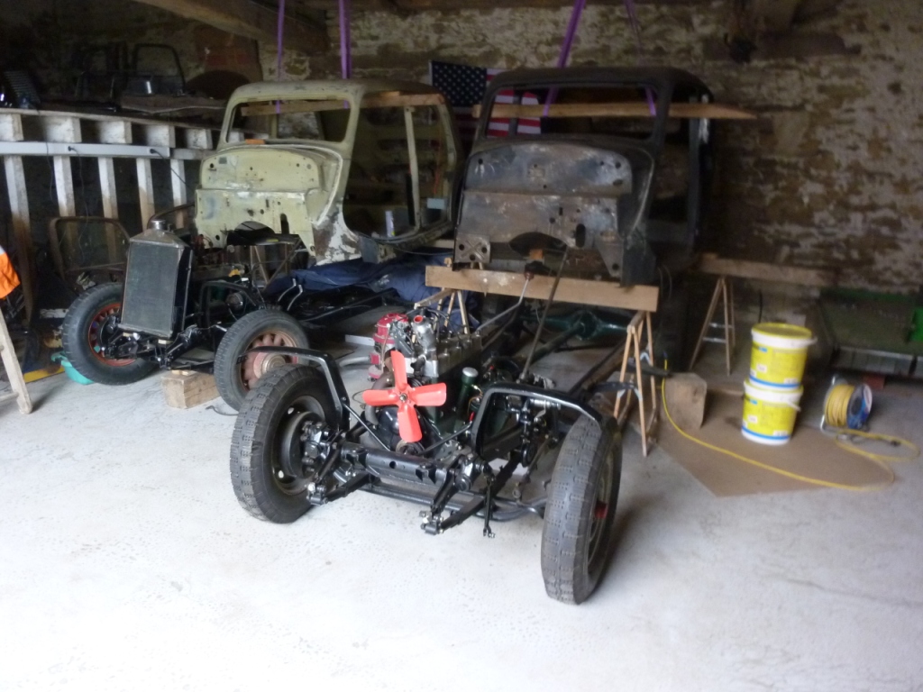

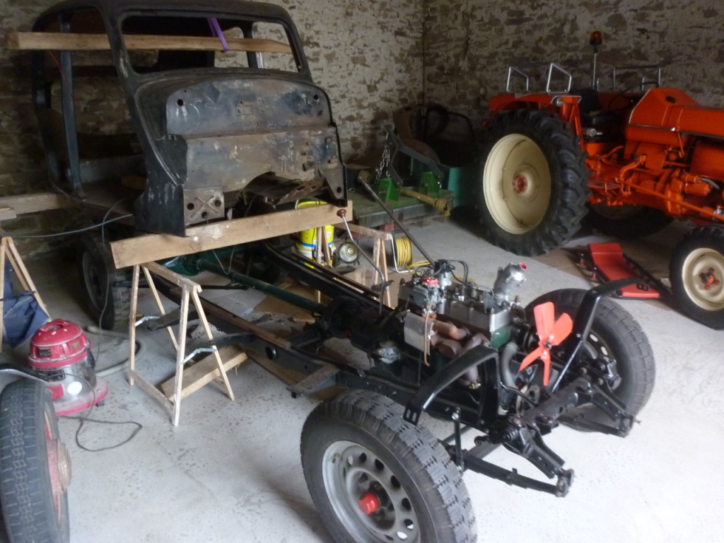

Le précédent propriétaire avait entamé sa restauration, avec soin pour autant que je puisse en juger, mais la voiture était, mécanique à part, en pièces détachées. J'ai donc passé pas mal de temps à scruter le forum et en particulier, les photos, pour pouvoir identifier les pièces et les repositionner. Ce forum est une mine de renseignements et je témoigne qu'avant de poser des questions, il vaut mieux aller y chercher les réponses car cela permet d'effleurer des sujets qui, à un moment ou à un autre, nous concerneront. Bravo à vous tous qui l'avez organisé et qui le maintiennent à niveau.
Les ailes, malheureusement, étaient inexistantes; j'ai trouvé une paire pas trop rouillée, mais qui doit correspondre à celles d'une Prima et qu'il me faudra adapter. J'ai un service à demander à un possesseur de Nova: pourrait-il photographier ses ailes (si démontées) recto et verso, pour la gauche et la droite. Ceci pour voir les particularités de l'accrochage sur le chassis. Je l'en remercie par avance.

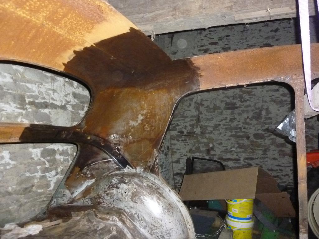

Un point mystérieux est le toit: il a été découpé, mais la caisse ne possède pas des cornières de support de la structure bois/grillage/moleskine. La question est donc: a t-il été découpé , ou bien l'ouverture d'origine (s'il y en avait une) a t-elle été agrandie (5 cm de plus dans les 2 sens, donc au-delà des perforations pour la moleskine). Dans ce dernier cas, pourquoi avoir retiré les 2 cornières?

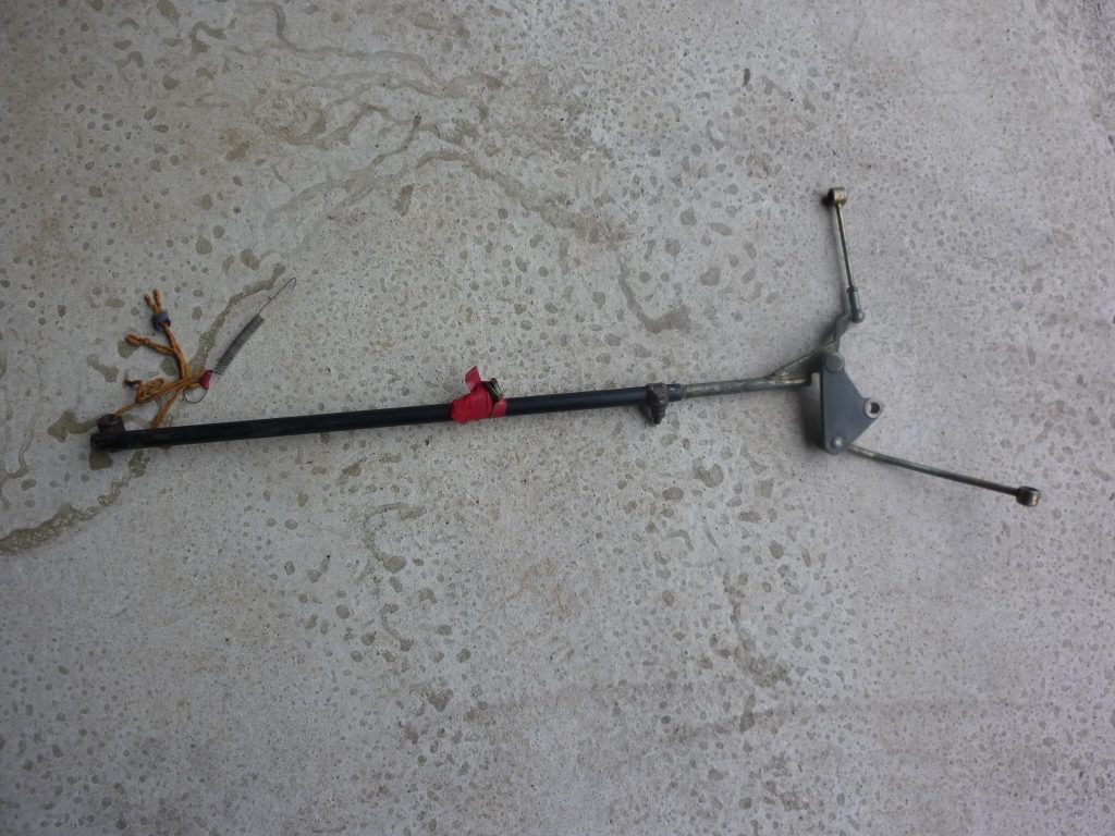

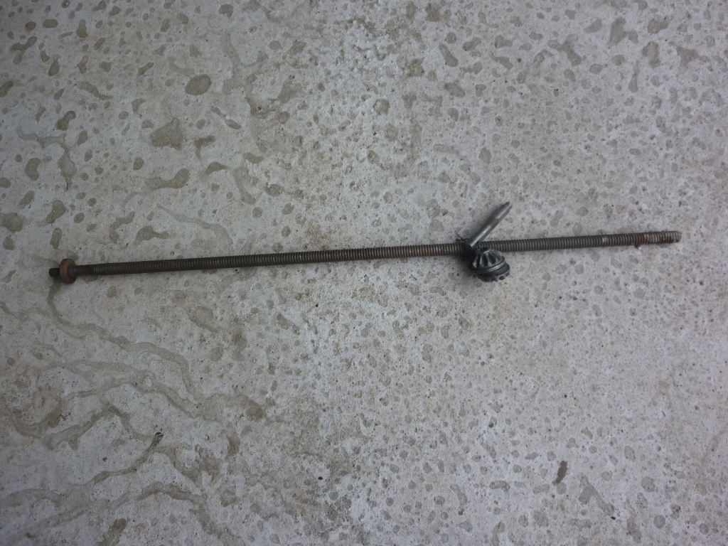

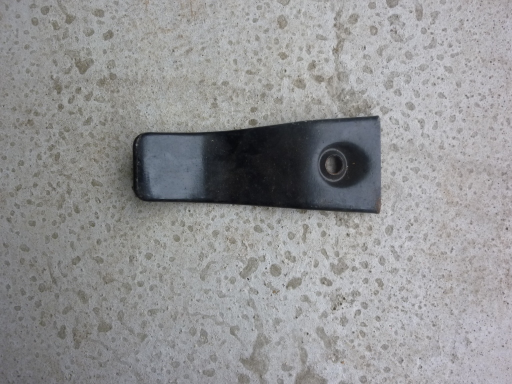

Ci-dessous des photos de 3 objets non identifiés qui faisaient partie du package. Si quelqu'un savait à quoi ça peut servir.
Bien amicalement.

Voici une photo partielle de la découpe du toit. Pas tout-à-fait franche, avec angles droits. De plus, pas de cornière-support de la structure bois.
Surprenant!
Messages: 6 184
MessagePosté le: Mar 3 Jan 2017, 21:10    Sujet du message: BDR2 941566 Conduite Intérieure - 1939 Répondre en citant
A refaire à l'origine, découper un toit sur une autre caisse HS avec 2 cm de plus sur le pourtour que la grande découpe actuelle, puis réaliser un soyage tout au tour de 1,8 cm puis souder par quelques points la pièce rapportée en la passant par l'intérieur puis remplir à l'étain la jointure des deux tôles, puis bien lisser l'étain et on a plus qu'à donner un coup d'apprêt et le tour est joué!

Cette découpe me fait penser à une autre Nova...
http://www.les-renault-d-avant-guerre.com/p179635.htm
