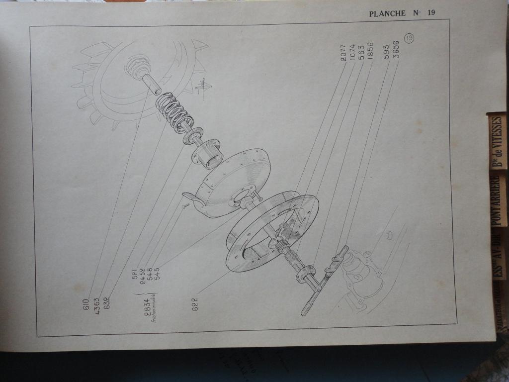

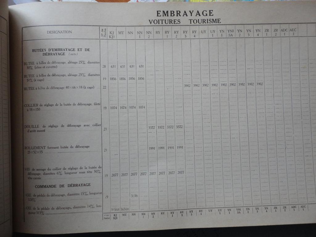

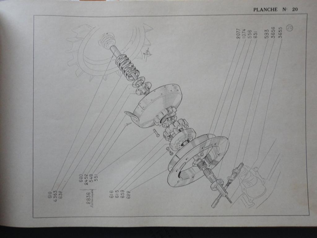

Meilleure visibilité de la pièce sur cette documentation.

Vous-êtes de vrais génies!!! Merci énormément pour tout l'information sur le sujet des butées à billes pour l'embrayage MT. Il s'agit bien de l'arbre de débrayage 563 dans le schéma qu'a m'envoyé Daniel, au bout carré, avec les butées 631, 632 et 1856, mais il faudra que je démonte de nouveau l'embrayage pour bien mesurer les butées, ce que je compte faire bientôt.

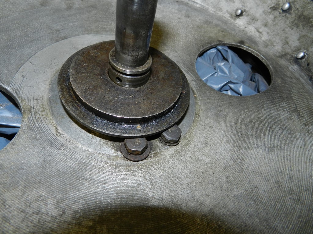

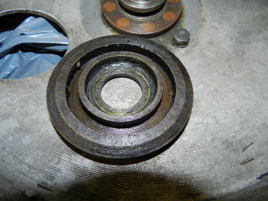

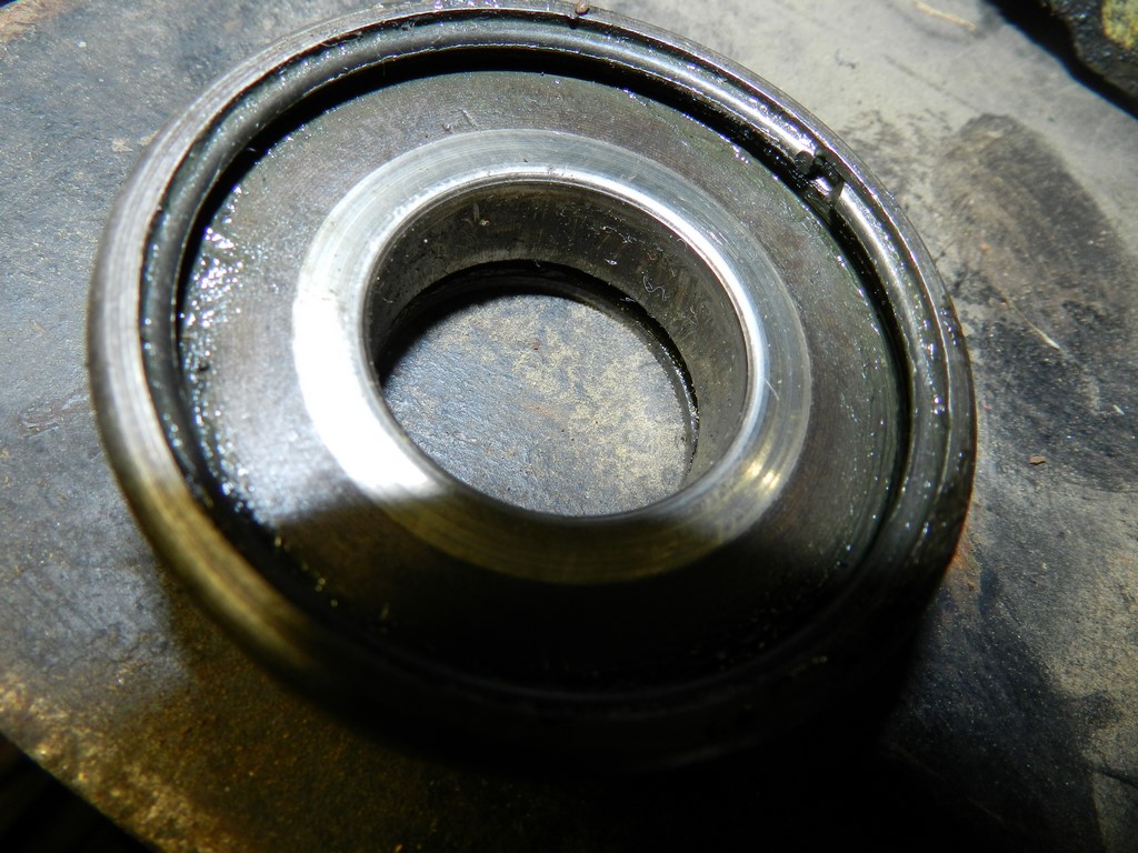

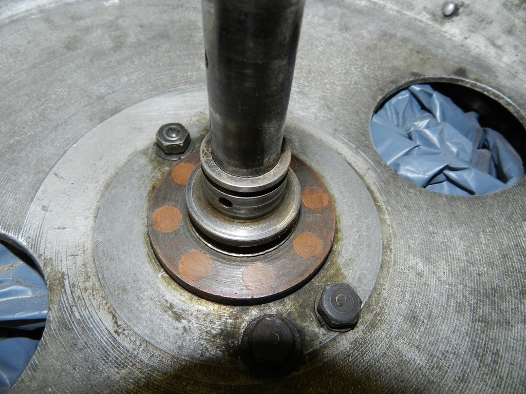

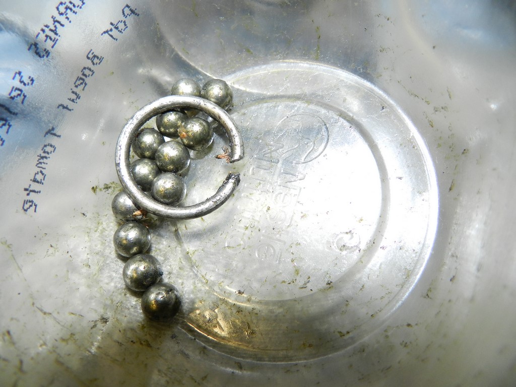

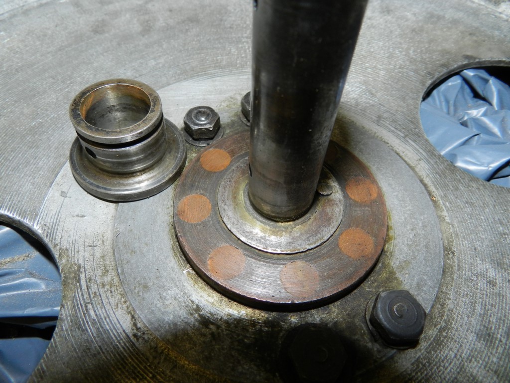

En fait, c'est un peu la même chose sur ma KZ, hormis pour la taille, sans doute. Butée de ressort d'embrayage:
Et pour la butée de débrayage:
A voir ce qui est fatigué. Peut-être est-il possible de dégripper ou remplacer les billes ...

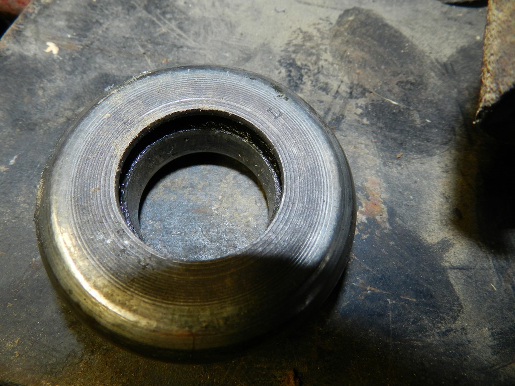

PostPosted: Wed 4 Jan 2017, 00:05    Post subject: Renault MT coupé docteur Reply with quote
Voici une photo.
Xenophon
Joined: 26 Apr 2016
Posts: 31
New Zealand
PostPosted: Wed 4 Jan 2017, 00:08    Post subject: Renault MT coupé docteur Reply with quote
Une photo
