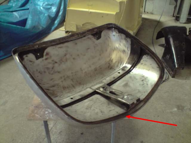

je suis à la recherche d'un joint de malle arrière pour ADC2 ou plutot du profil de ce joint afin d'ajuster le coffre sur la caisse . peut t'on adapter un joint standard? j'ai regardé chez ENPI mais n'ayant pas l'ancien joint ... Crying or Very sad

Est ce qu'un possesseur d'ADC2 pourrai me faire une photo de son joint de malle arrière? le joint est t'il sur la malle ou sur l'auto?
merci Smile

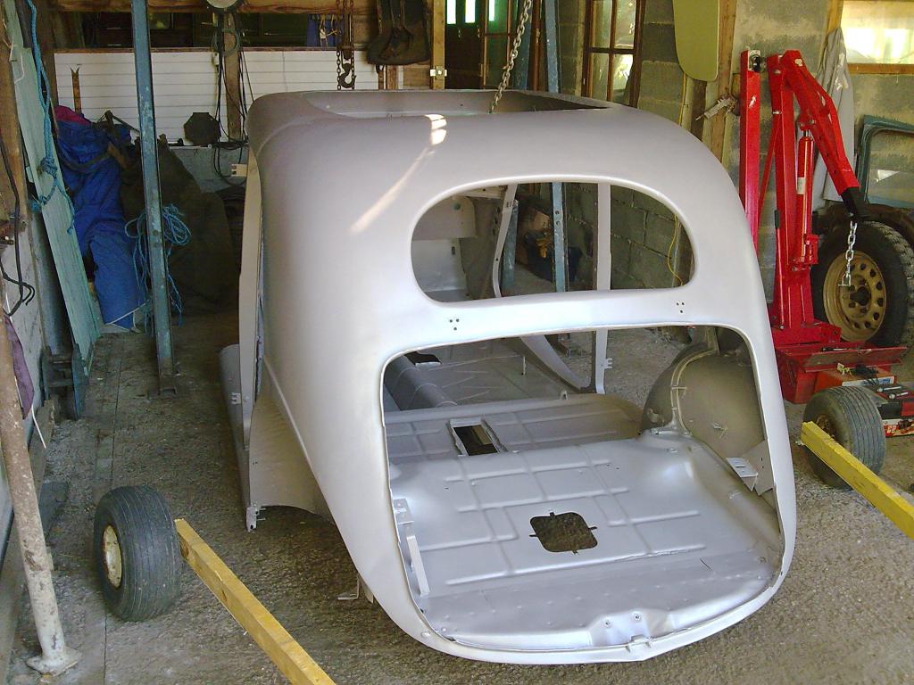

Sur mon auto, il n'y a pas de joint mais un système de chicane et gouttière.

sur la voiture il y a effectivement une petite gouttière supérieur et un "genre de U sur la malle mais je pensai qu'il y avait un joint en plus.

à l'origine le joint de malle arrière, c'est un gros joint mousse rectangulaire qui vient se coller dans la gorge de la malle
le joint doit être rectangulaire afin de créer un dépassement pour éviter que la malle vienne toucher la carrosserie, il doit être souple pour que la bordure sur la caisse prenne la forme dans le joint
comme il n'y a pas de joint rectangulaire chez les vendeurs, prendre deux joint carré et les coller ensemble
il n'y a pas de joint sur la caisse
