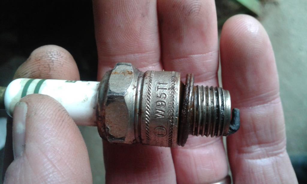

Les bougies sont sorties : difficilement !!! Elles sont (sauf une) pourries et les filetages sont pas jolis jolis ... Je vais passer un coup de taraud 14x125 et verrai s'il faut monter des culots rapportés. Est ce que quelqu'un en a déjà monté ? Personnellement non alors c'est quoi les pièges ????
D'autre part je voudrais savoir quel type de bougies étaient montées d'origine (conique ou à joints ?). |

Voilà ce qui était monté. Faut-il remonter la même chose ? Je n'arrive pas à trouver sur le net cette référence BOSCH. Quelqu'un a-t-il une équivalence ?
D'avance Merci |

Je ne peux te renseigner sur le type de bougie qu'il te faut mais lorsque tu auras la bonne référence, tu pourras voir sur le site de "la boutique du tracteur" , il y a une large gamme de bougies _________________ Jean-Yves |

par contre si ton filetage est complètement mort tu vas devoir percer plus gros pour mettre un culot rapporter ainsi tu pourras mettre tes bougies d'origine sauf s'il y a des plus petit culot car la je vois pas le diamètre ca ne vaut pas très cher ca ce visse avec de la loctite _________________ sauver de la ferraille |
