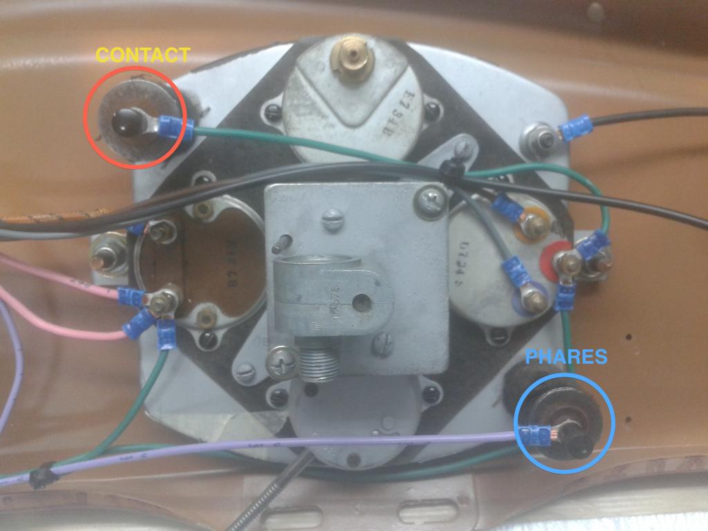

Pour les voyants :
Le bleu qui correspond à la position plein phare est en bas à gauche.
Le rouge est allumé lorsque la bobine est sous tension.
Si rien ne s'allume vérifier les ampoules faciles à remplacer en passant la main derrière le T.de B. il faut déboîter les portes ampoule.
Voici comment se présente l'arrière du compteur.

Vraiment super, Bien expliqué et la vue arriere du TB me donne des informations dont j'aurais besoin d'ici peu.
