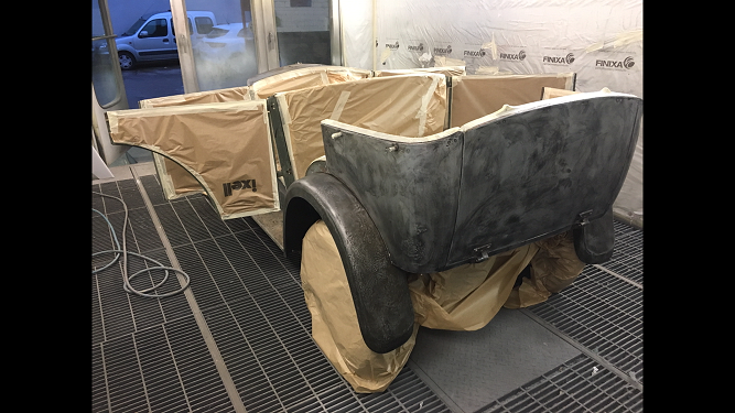

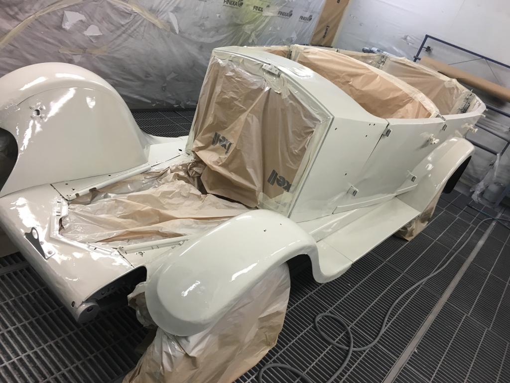

J'ai la chance d'avoir des photos au fur et à mesure. C'est très chouette.
Le ponçage est corrigé, afin qu'elle soit prête pour la mise en apprêt.
M
Puis mise en apprêt.

la mise en apprêt est une belle avancée, mais c'est ensuite que ça devient long, tout les petits défauts apparaissent , enlever les petites bosses , mastiquer, poncer, et reponcer.
a+

En tous les cas une belle opération de marouflage.. Okay

Tout juste.
D'ailleurs une teinte provisoire sera appliquée pour faire ressortir les défauts. Ensuite débosselage, ponçage, peinture.

PostPosted: Mon 14 Jan 2019, 22:33    Post subject: NN2 384749 Torpédo Commercial F.113592 - 1929 Reply with quote
Bravo Ça commence à avoir de l'allure  Okay .

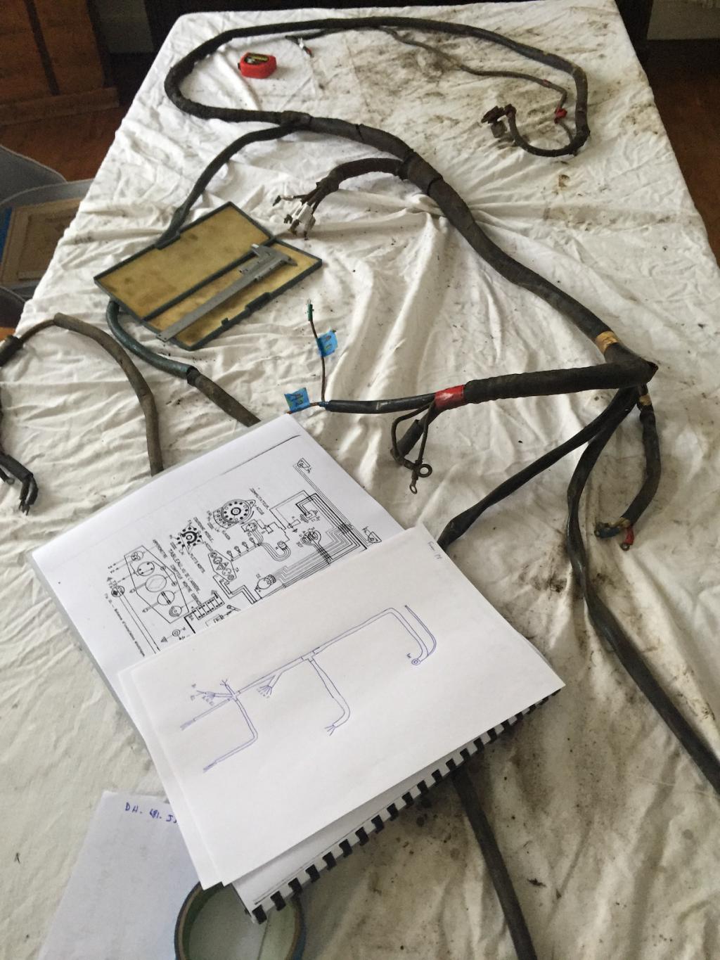

Il fait si froid en ce moment que je ne peux pas rester des heures au garage.
J'ai donc continué à l'intérieur, sur le faisceau.
En premier lieu, je repère l'ensemble des fils, en notant les longueurs, les couleurs des fils & des gaines.
Je prends aussi les sections de fil (1,5mm2 ou 2,5mm2).
Je remarque alors qu'il y a deux faisceaux parallèles.
Le premier correspond en tout point au schéma de la notice technique. Le second n'est pas décrit. Il semble pourtant d'origine (même gaine, même fils coton).
A éclaircir.
