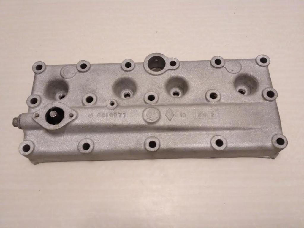

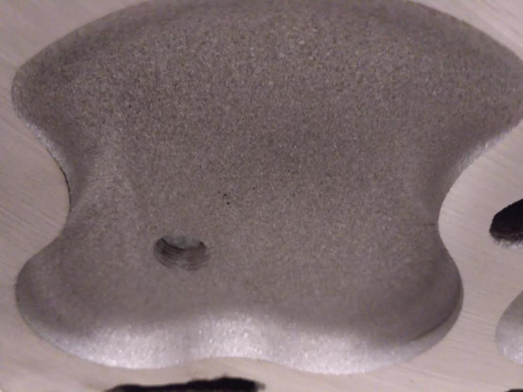

salut les gars j'ai reçu ma culasse micro billé / surfacé et elle est pas trop mal !!!
Le professionnel m'à refait aussi à ma demande les 4 pas de vis  (des bougies) de la culasse car ils étaient mort de chez mort, tellement pris par la rouille que la seule manière était de tourner fraiser et tout refaire au propre.
je vous ai fait deux photos

Je ne sais pas si c'est un effet d'optique, mais le microbillage à l'air bien prononcé, dans les chambres de combustion cela favorise l'accrochage de la calamine, par contre les surfaces d’appui des rondelles sont à polir pour avoir un serrage correct.
mathieugironde
Inscrit le: 17 Mai 2016
Messages: 38
Langon
MessagePosté le: Lun 5 Déc 2016, 21:00    Sujet du message: BDR1 927536 Conduite Intérieure Luxe F.4447 - 1939 Répondre en citant
merci du conseil celta83 Okay       oui elles ont été bien polies d'une manière prononcée dans les chambres de combustion c'est pas un effet mirage de la photo

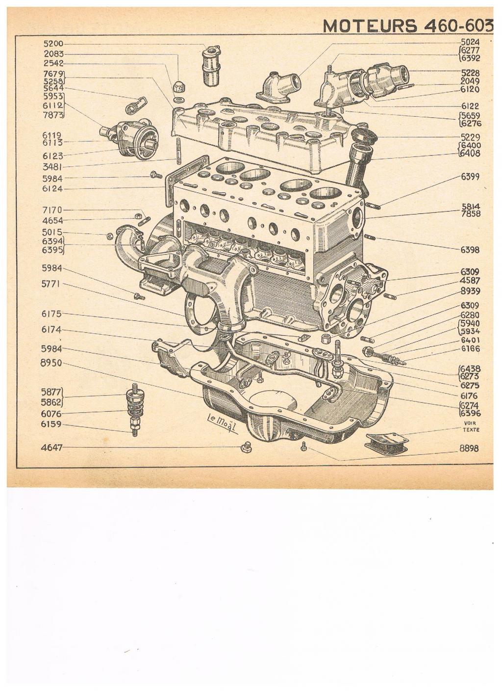

La vis de fixation du boitier de Calorstat semble cassée, ou est ce un effet d'optique.. Rolling Eyes
Messages: 3 443
MessagePosté le: Mar 6 Déc 2016, 10:55    Sujet du message: BDR1 927536 Conduite Intérieure Luxe F.4447 - 1939 Répondre en citant

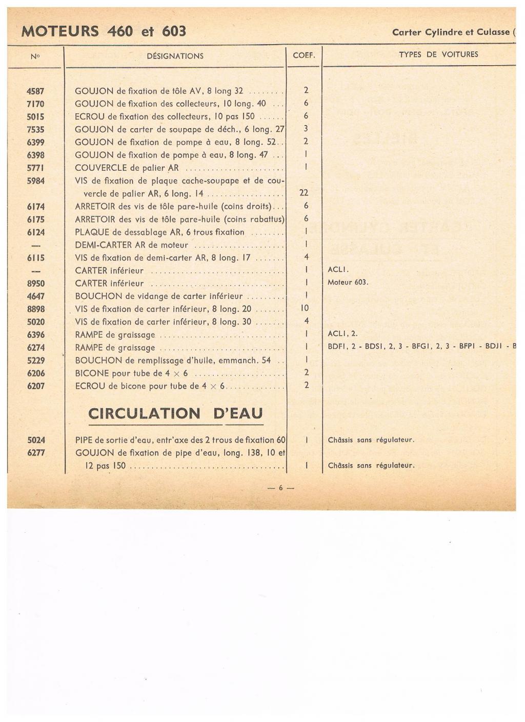

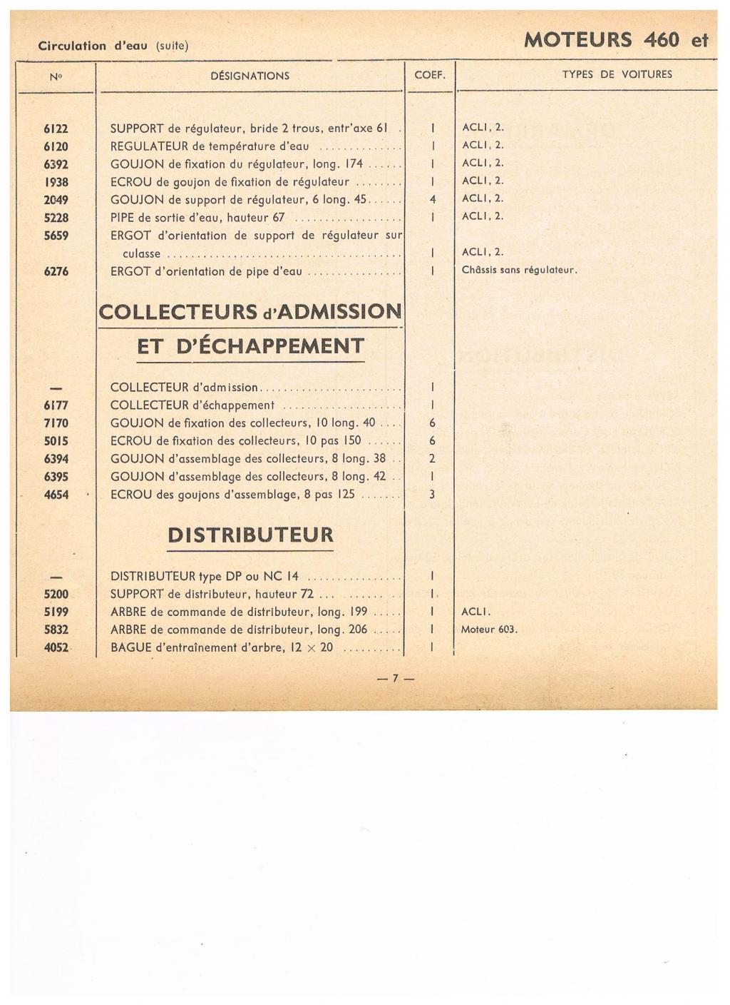

Je pense qu'elle est cassée, voir sur le schéma, goujon (6392) pour maintenir le boitier calorstat (6122).
                                                                     goujon (6277) pour maintenir la pipe de sortie d'eau (5024).
