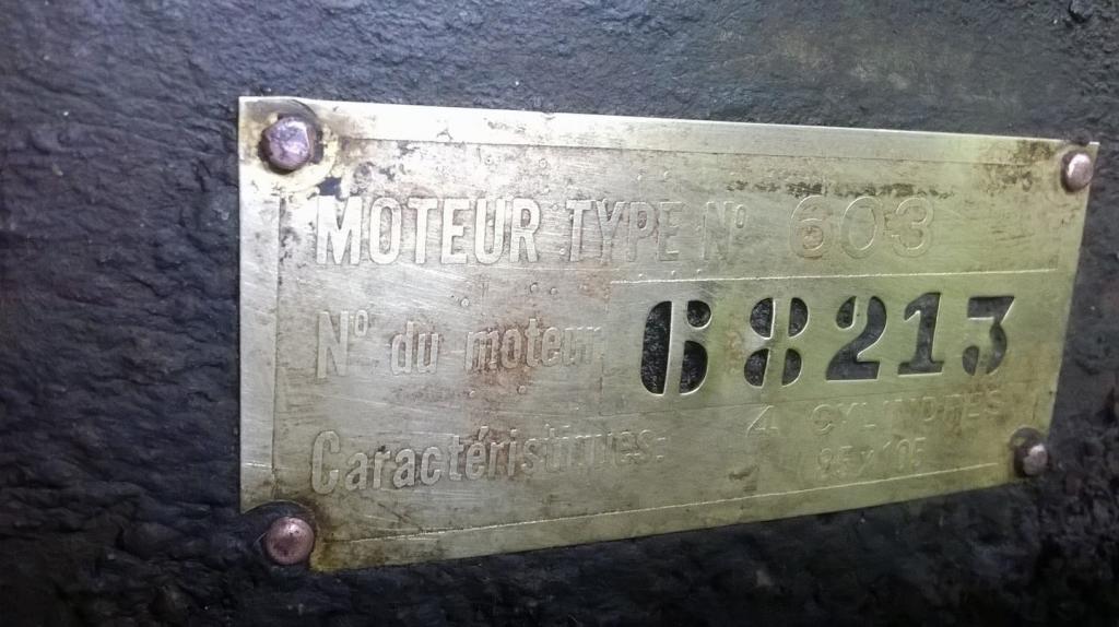

Bonsoir, merci pour vos réponses Smile  alors j'ai pris en photo la plaque moteur, toutes les plaques étaient recouvertes de bitume noir j'ai du y aller à l'huile de coude. Dans le bloc moteur j'ai vu l'inscription à coté de la bobine électrique 6 v gravé dessus " 1939 "
mathieu
ps : j'ai fais une demande de certificat d'authenticité au service attestations de renault à boulogne, je vous tiens au jus car apparemment c'est un peu long

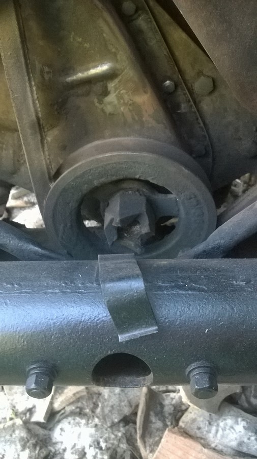

Bonjour je viens vous demander un petit conseil qui va vous sembler bête  Rolling Eyes  en effet il me manque la manivelle du moteur , j'en avait une mais qui ne correspond pas ( zut ) donc des manivelles d'occasion il y'en à beaucoup sur le boncoin ... mais je vois pas trop bien laquelle irait sur l'écrou de sortit de la voiture, j'ai cherché sur le net mais je ne trouve rien. Je met une photo pour vous donner une idée du bazars.
Merci d'avance
mathieu
ps: la voiture avance bien, sablée poncée + apprêtée / rustol + peinture de fer antirouille intérieur extérieure et mise sur chandelle pour éviter l'écrasement des pneus.

La manivelle ne va pas sur l'écrou, mais dans l'écrou et elle est du type classique "gueule de loup"
l'élément important est la longueur qu'il est bien facile de mesurer sur la voiture

@jp26 : dent de loup, plutôt Mr. Green
Le croisillon, en bout de manivelle, se glisse dans la dent de loup Smile
Un propriétaire de Prima/Nova va bien te donner les dimensions de sa manivelle Wink
Après, sur le forum, ou dans une bourse...

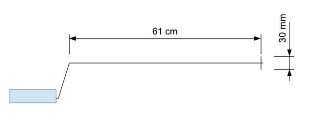

Pour la Nova, la manivelle est comme ça:
