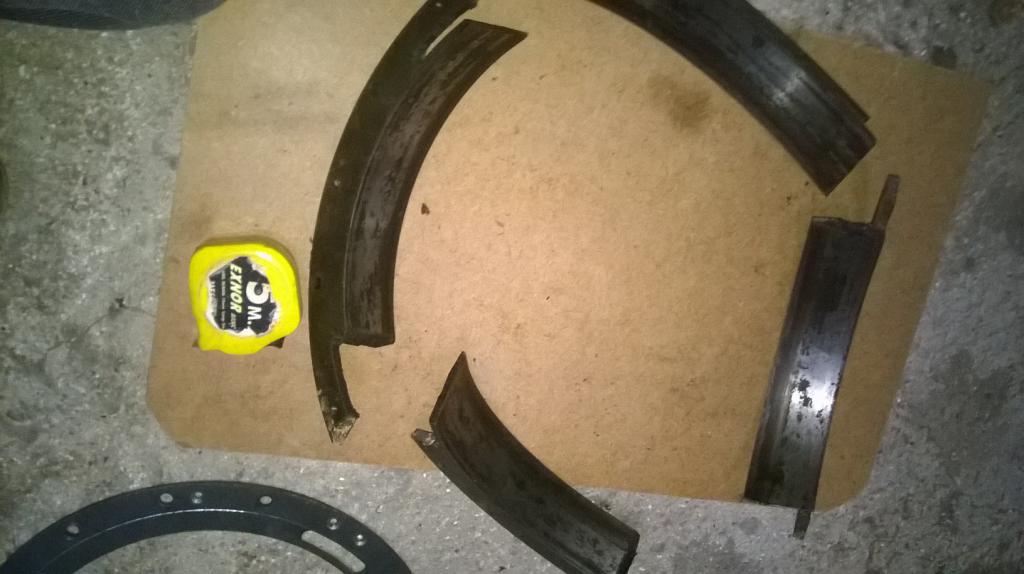

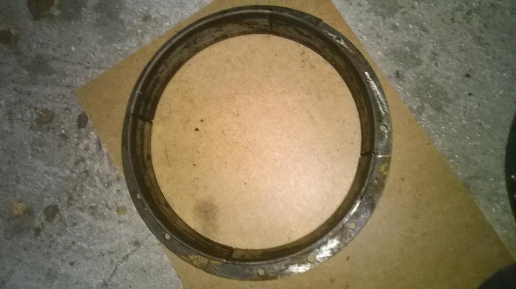

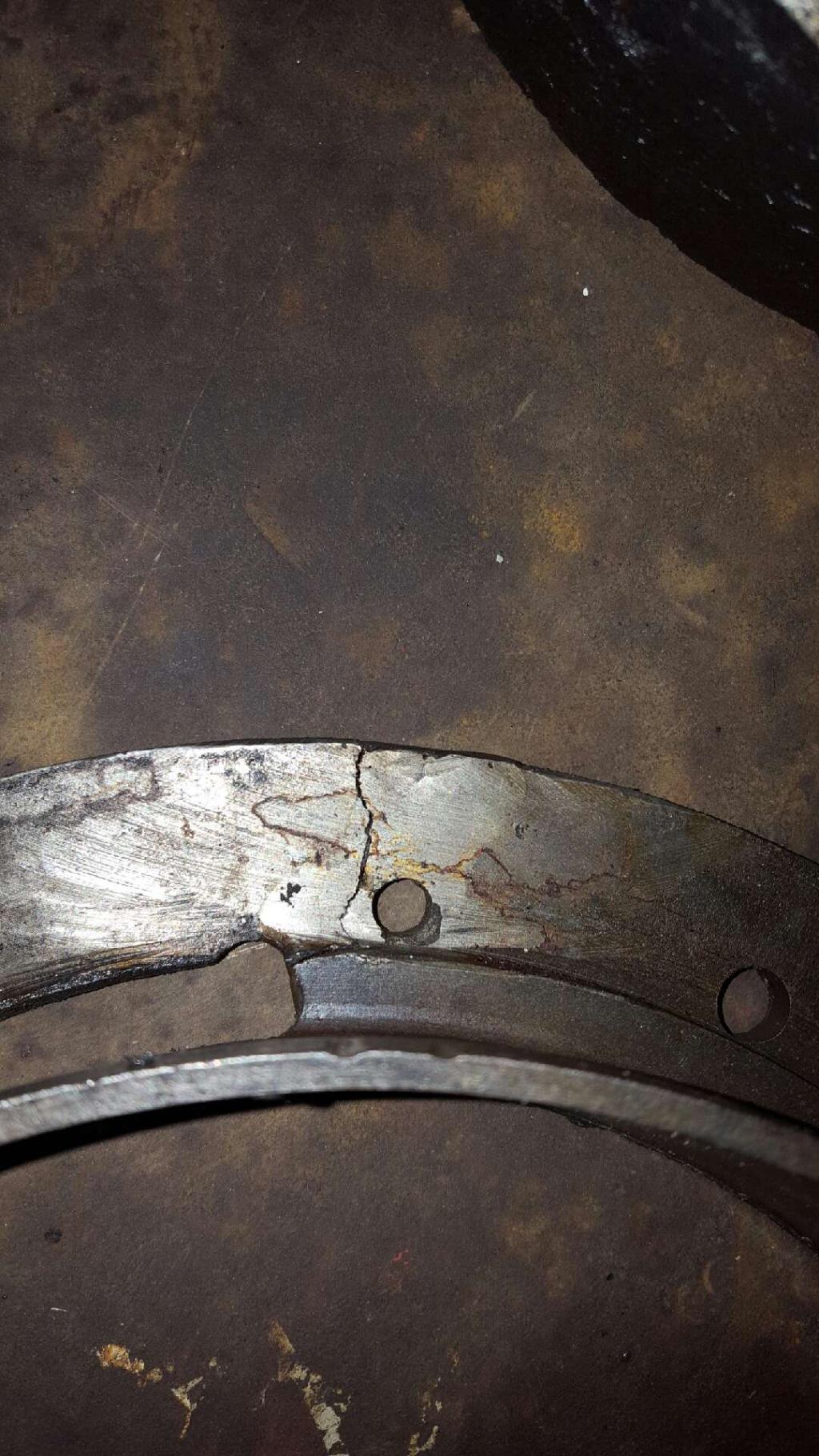

Je suis à la recherche d'un cône d'embrayage femelle pour Renault NN de 1926.
En démontant l'embrayage pour changer le cuir, j'ai découvert plusieurs fissures sur mon cône d'embrayage.
Merci d'avance à celui qui pourra me dépanner ou m'aider à trouver cette pièce.

MessagePosté le: Mar 15 Nov 2016, 22:42    Sujet du message: recherche cone embrayage RENAULT NN Répondre en citant
Tant qu'il est maintenu en place, cela ne devrait pas poser de problème. Celui de ma KZ ne vaut pas mieux mais un renfort solidarise l'ensemble. Faute de mieux ...

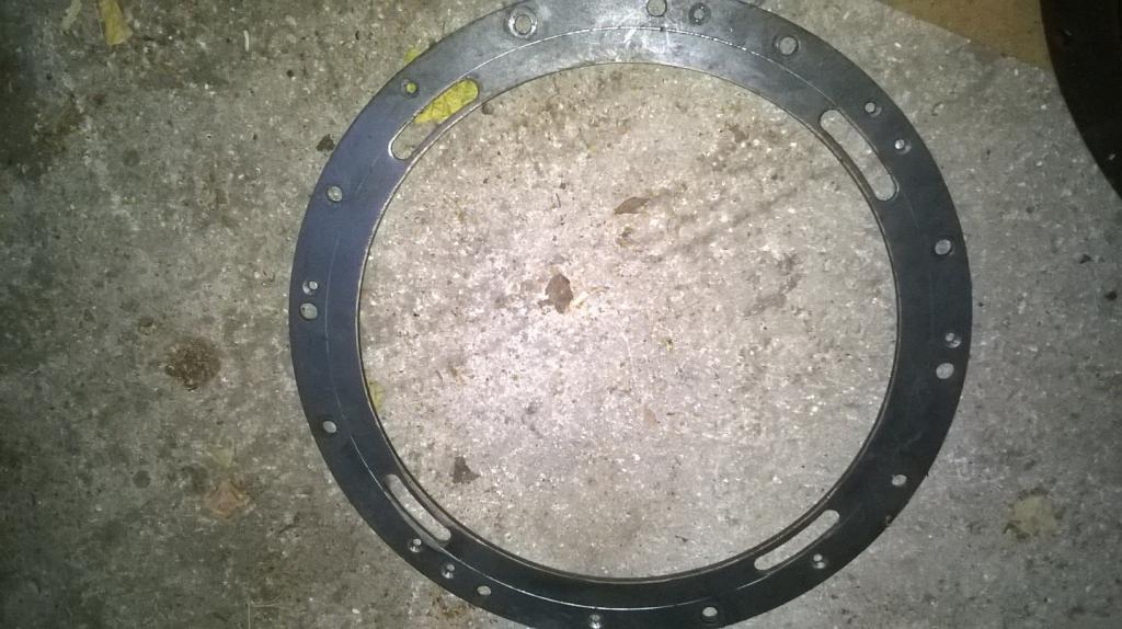

Ne pas oublier que son sousouci ( Embarassed  pardon ! ) est le cône femelle. Comme indiqué sur les photos, le mien a été renforcé par un cercle de métal. Peut-être possible d'en faire autant, surtout que sur la 6 cv, c'est beaucoup plus petit.
