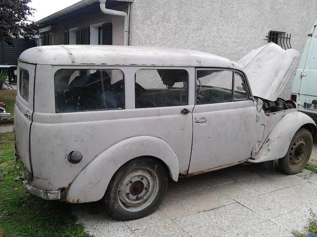

Voilà j'ai donc acheter ma juva il y a maintenant 5 ou 6 ans dans le Morvan pas très loin de chez moi et stocker sur un terrain.
Elle était complète, n'avait pas de CG son moteur bloqué et la carrosserie propre mais quelques trous en dessous.
C'est seulement cette année que je vais commencer a m'en occuper  Okay
J'ai tout de même fait les papiers dans la foulée en CG collection, ça c'est ok on est en règle.
J'ai donc rapatrier la voiture à mon domicile

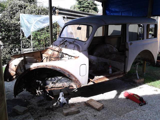

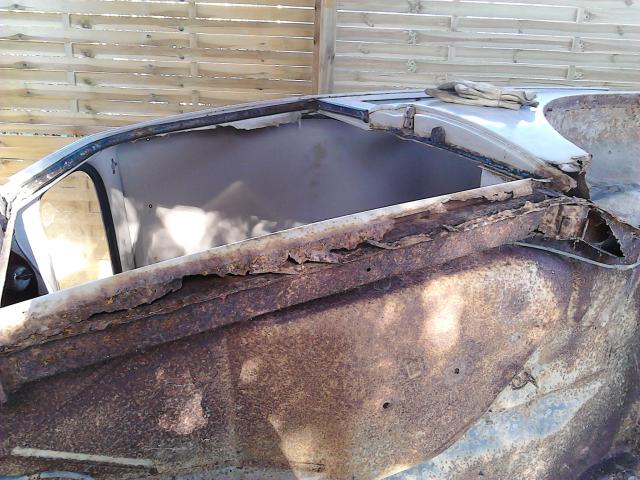

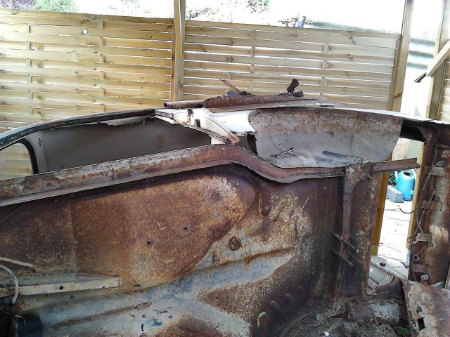

J'ai donc tout démonter le mois dernier:

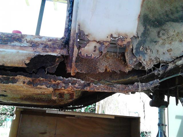

Et suis tomber sur l'inévitable
Je ne vous cache pas mon grand désespoir a la vue de l'essieu  Sad
Messages: 17 047
MessagePosté le: Lun 17 Oct 2016, 17:55    Sujet du message: Ma juva dauphinoise vitrée Répondre en citant
Gloups ! Crying or Very sad
A mon avis, à moins que tu ne soies fan de "Mission Impossible", tu finis de la démonter pour récupérer les pièces qui ont un intérêt, et tu te cherches une autre base plus saine Embarassed

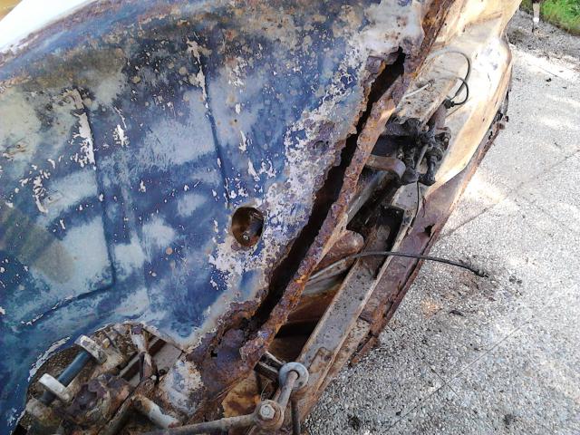

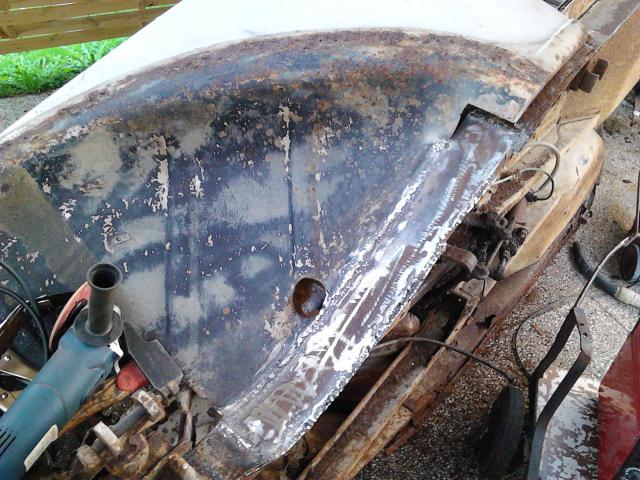

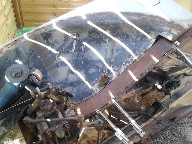

J'ai donc pendant un moment chercher autour de chez moi un essieu sein sans succès, donc je me suis lancer ce weekend dans les travaux
L'idée est de remettre des pièces de tôles souder et changer complètement les traverses des côtés, j'espère que ça va le faire  Rolling Eyes
La partie avant c'est plutôt pas mal passer alors je continuerais les weekend prochains

Ce forum est un repère de fou-furieux, j'adore ce genre de défi, je te souhaites ne pas lâcher car comme l'a dit Fossoyeur ça n'est pas la meilleure des solutions. Okay Bravo

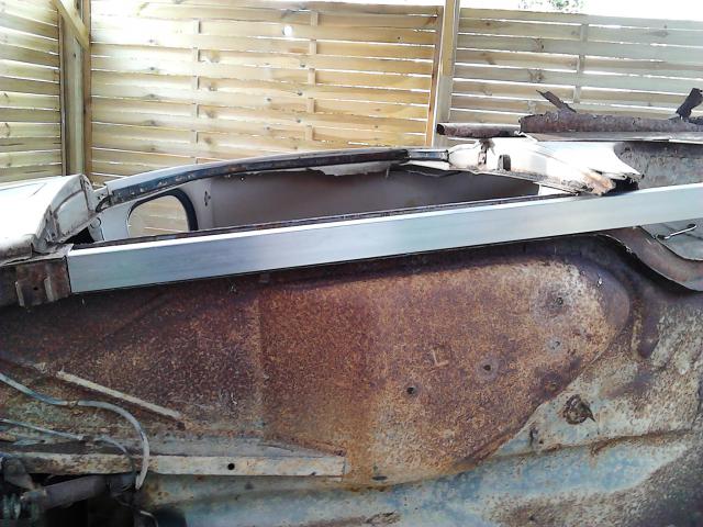

Mon idée et de m'appuyer sur la tôle saine qui reste pour y souder des carrés d'acier comme ceci, seul problème du moment la taille 60x70 en épaisseur 1,5mm que je ne trouve pas
Messages: 6 615
MessagePosté le: Lun 17 Oct 2016, 20:52    Sujet du message: Ma juva dauphinoise vitrée Répondre en citant
Tu vas chez n'importe quel serrurier il va te vendre ça pas cher et aux dimensions qui te conviendra. Wink
