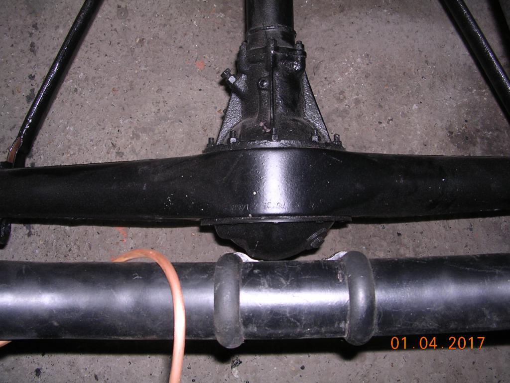

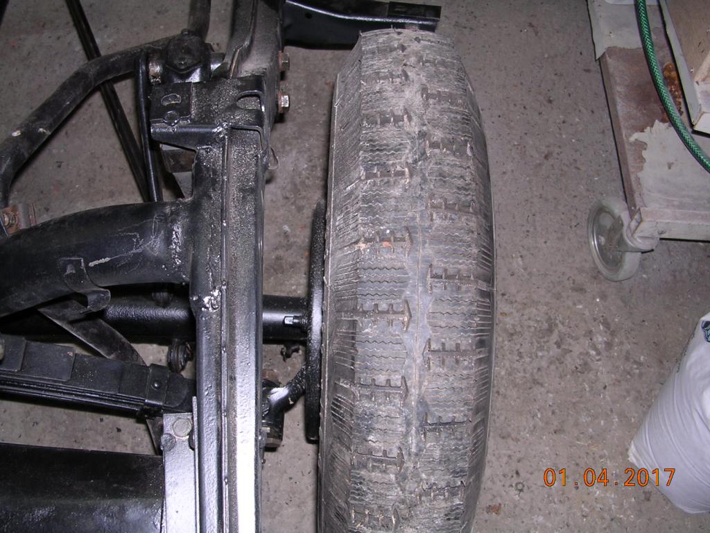

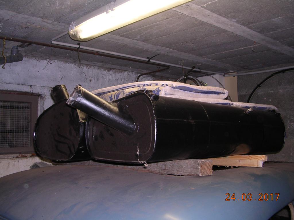

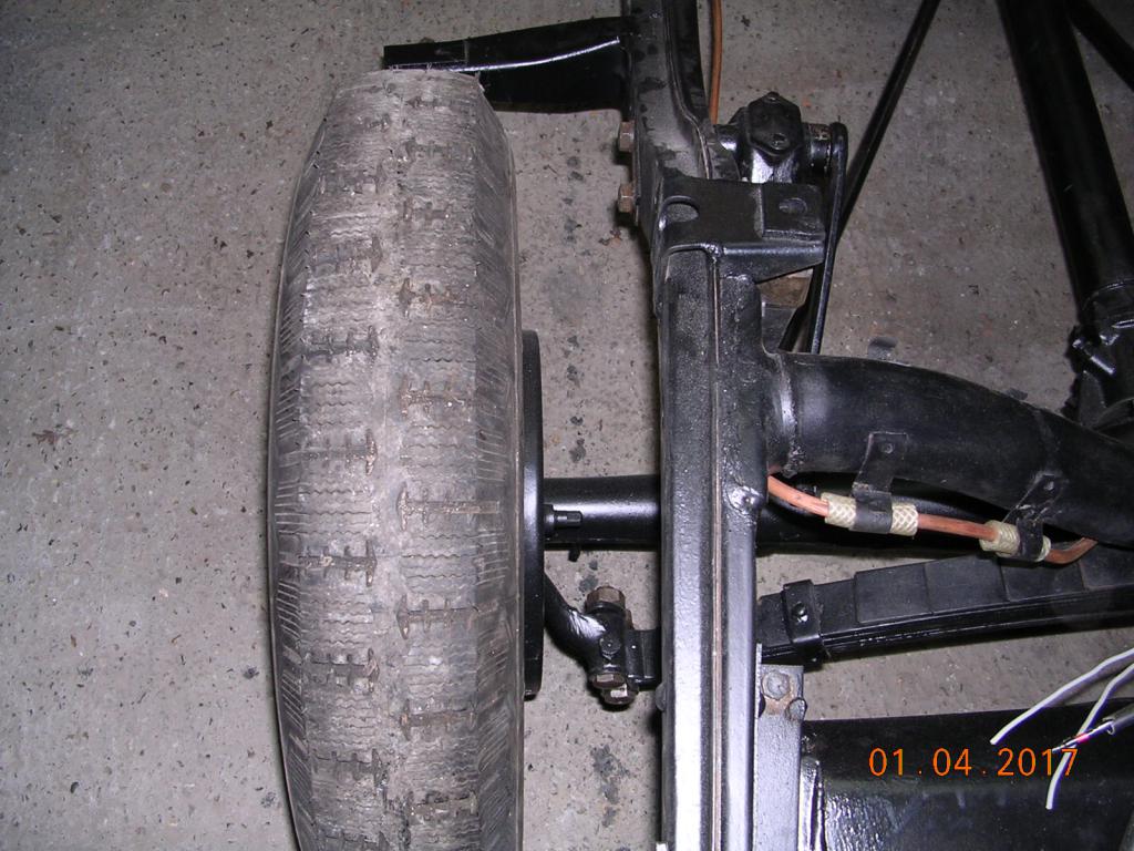

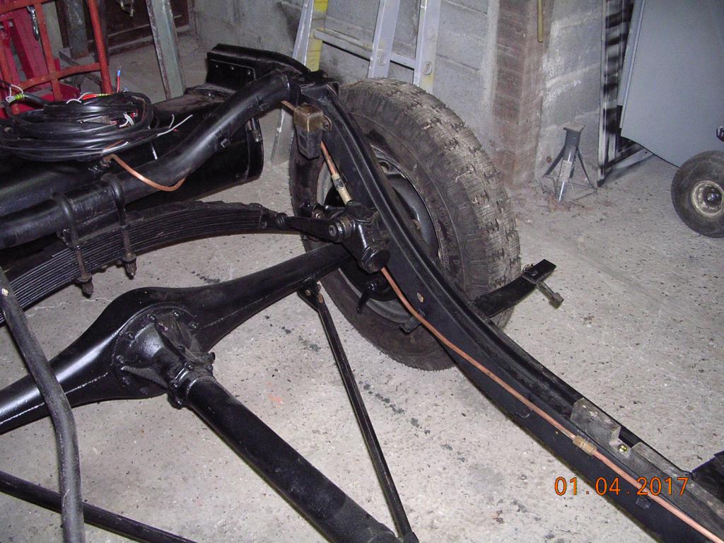

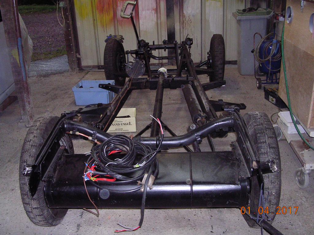

Bonjour à tous,

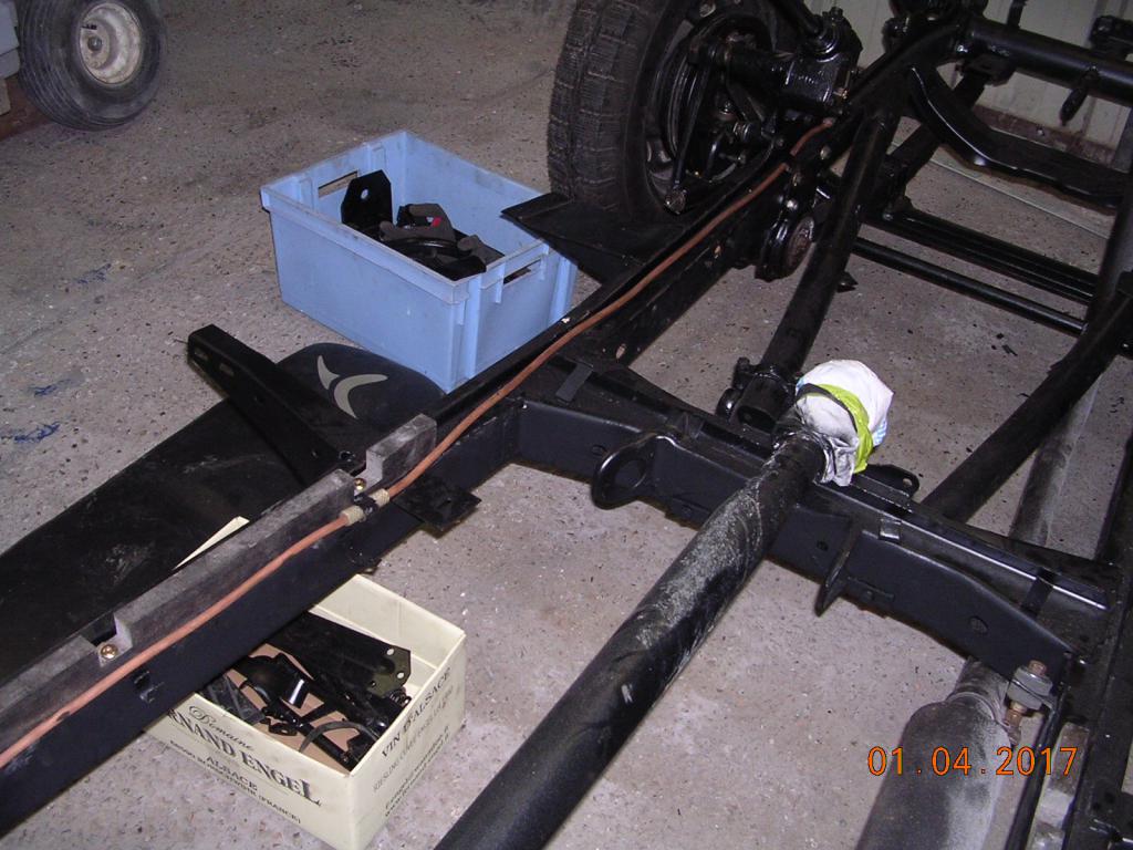

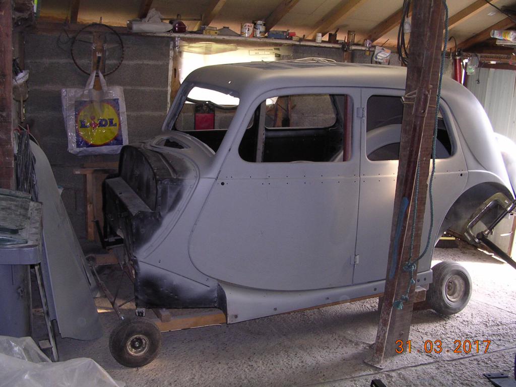

voila quelques photos de l'avancement du boulot; j'ai eut pas mal de surprise ces dernier temps en commençant par la caisse .la rouille ressortait sous l'apprêt mis après le sablage Evil or Very Mad  d'ou reponçage que j'ai confier à un ami carrossier.moi je me suis chargé du chassis .A ce sujet ,je me suis aperçu que le pont n'est pas centré par rapport au chassis Question Question Question  (voir photos) et je ne suis pas sur du passage de la tuyauterie d'essence Rolling Eyes .
d'abord la caisse prête à peindre

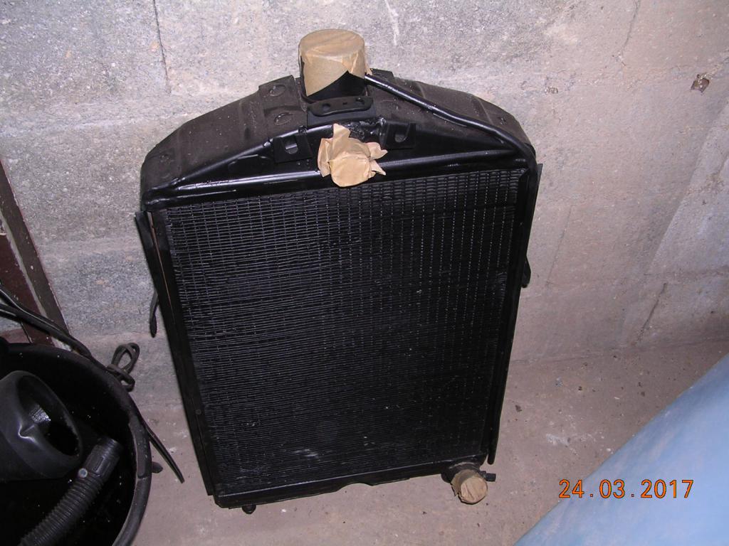

le radiateur et réservoir refait

MessagePosté le: Dim 2 Avr 2017, 12:03    Sujet du message: ADC2 813883 Conduite Intérieure Répondre en citant
Vérifie que le boulon d'assemblage des lames ne soit pas brisé à son extrémité car il sert d'axe de centrage de l'ensemble en pénétrant dans un perçage dans le tube du châssis.
Le tuyau d'essence passe devant le tube il y a deux autres pattes d'accrochage (à l'intérieur du châssis) et passe bien au dessus du tube pour se brancher au réservoir.
