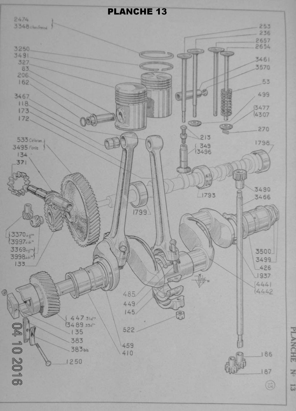

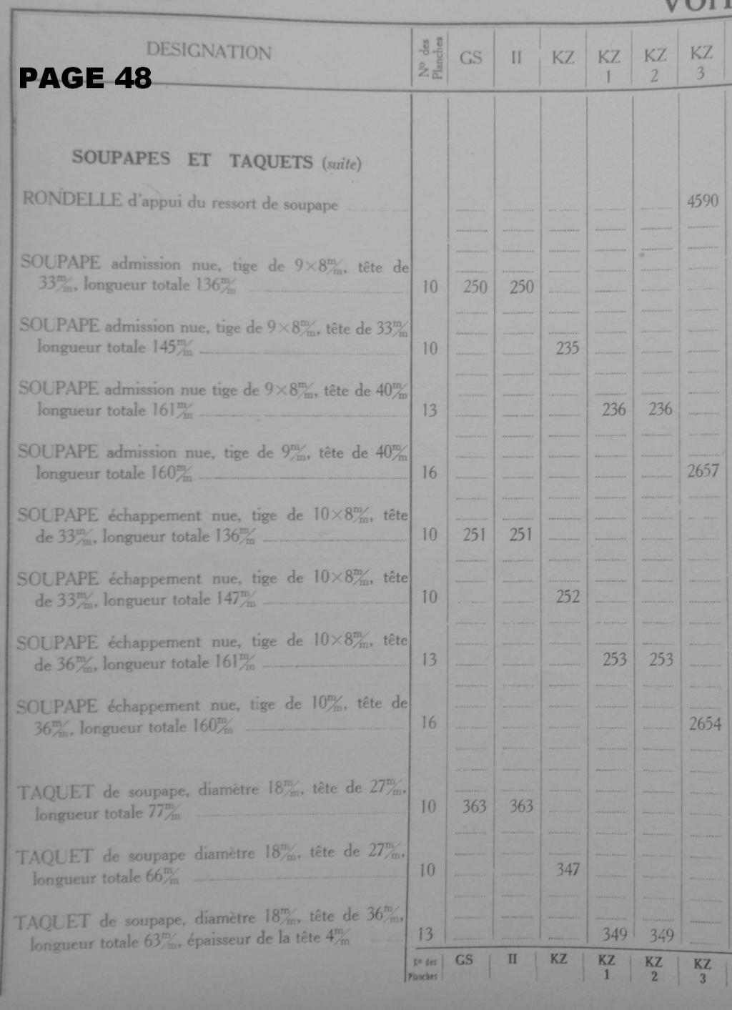

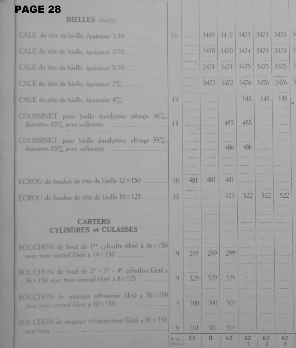

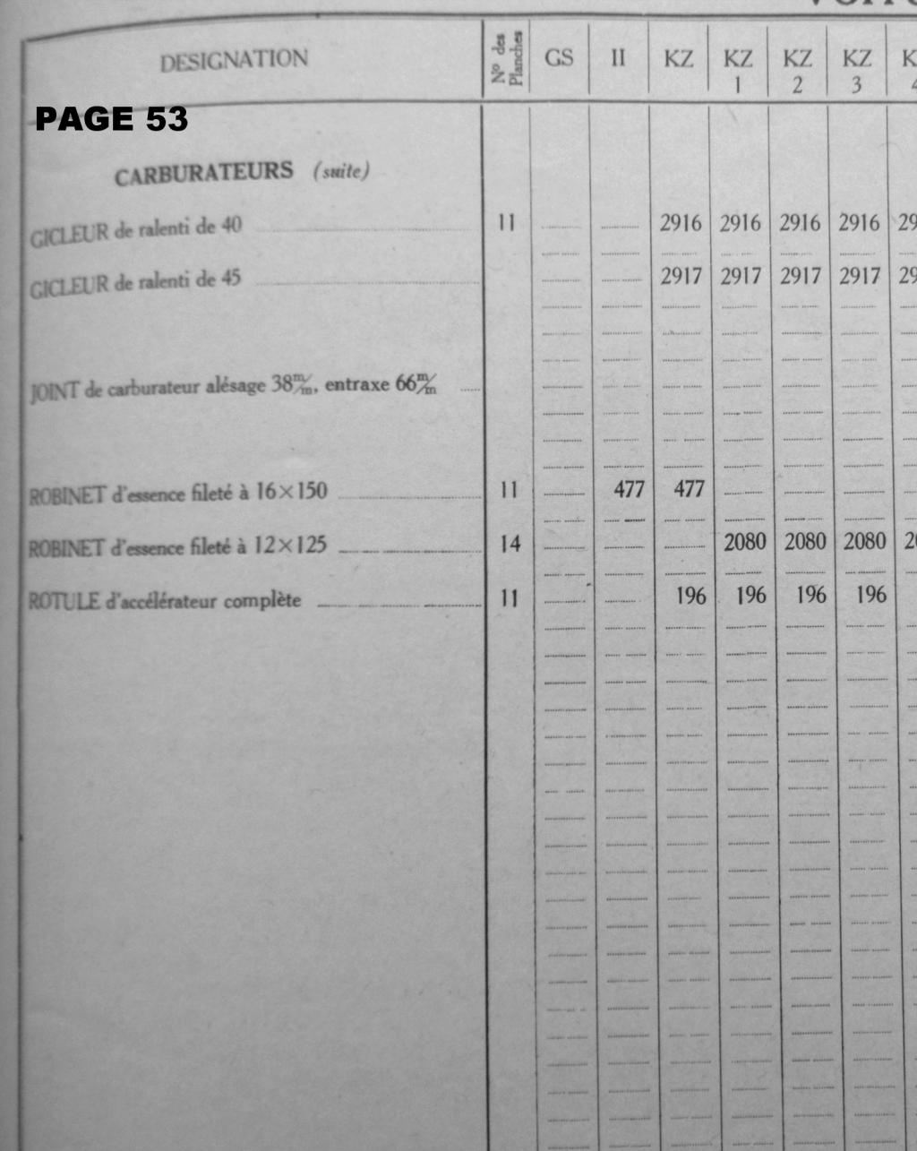

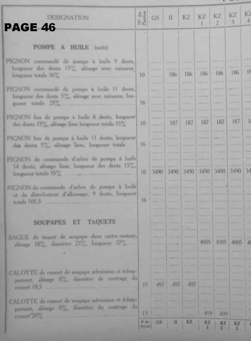

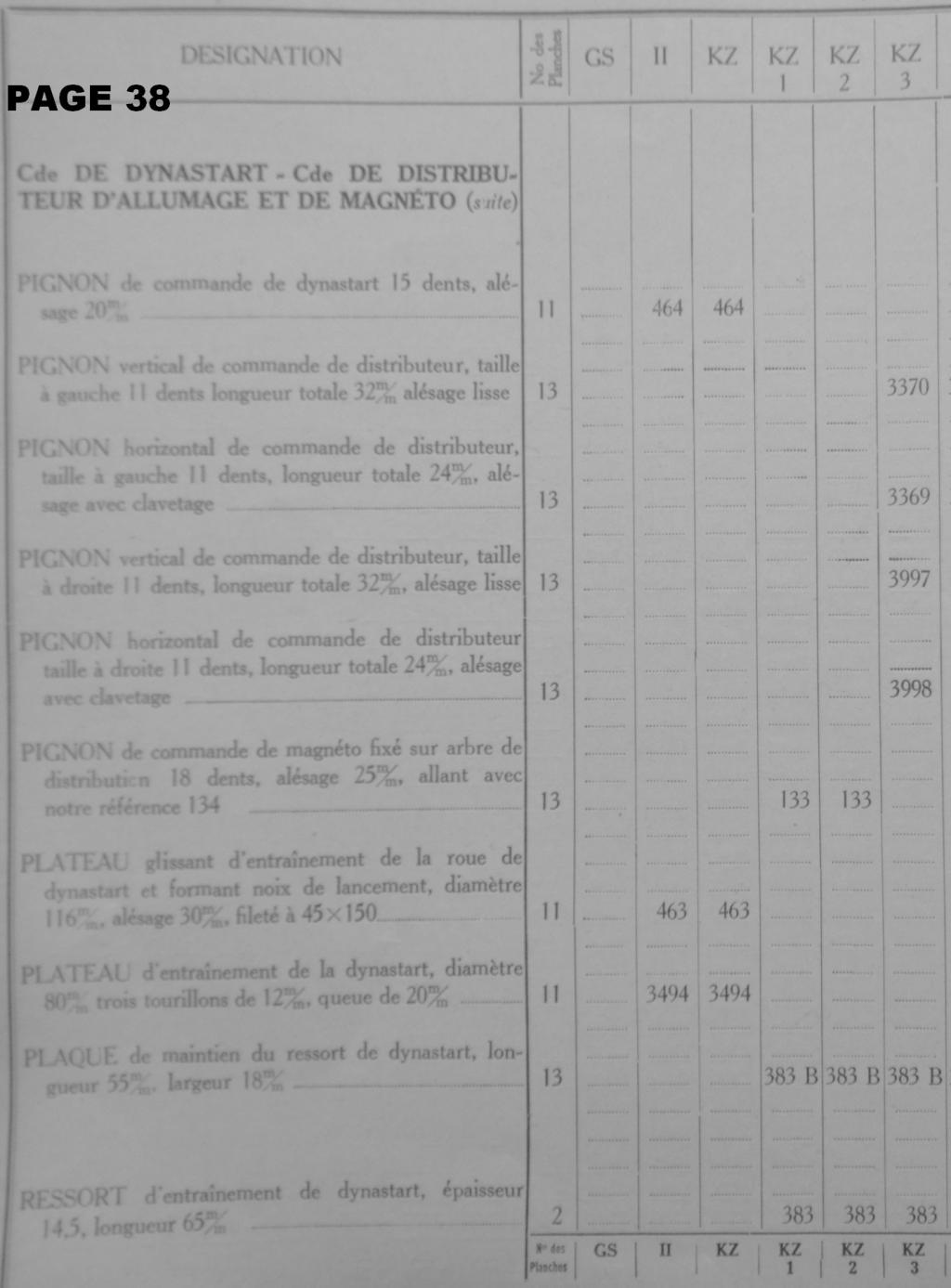

Les planches moteur KZ1 KZ2 KZ3 du catalogue Morinière permettant une recherche des pièces communes.

Les pages sont reliées, au format A3+ et ne passent pas sous le scanner, raison pour laquelle j'ai fait des photos en  ne conservant que la partie KZ  à KZ3 pour conserver une certaine lisibilité.

Avec ce document fossoyeur saura peut-être si la PG2 a de belles bielles en alu ou des pistons de KZ3 sans avoir besoin d'ouvrir son moteur  Razz Okay
