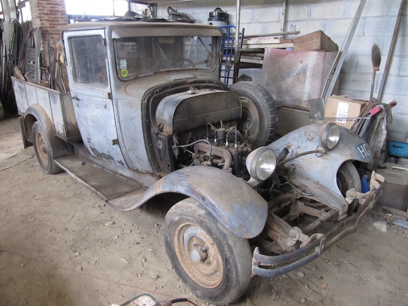

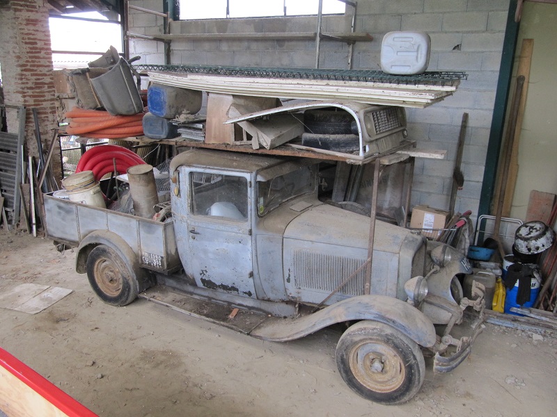

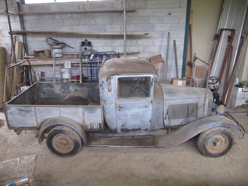

Voici donc les premières photos de ma Citroën AC4 de 1929. Mon grand-père l'a acheté d'occasion dans les années 50. En 1960, il l'a transformé en plateau pour servir de transport de matériau de construction pour sa maison, pour aller à la décharge... Elle n'a pas roulé depuis 1993. Les travaux certains à faire sont : segmentation (plus ou presque plus de compression), freins, trouver les bonnes jantes, fuite d'huile côté transmission à la boîte, peinture.
La voici juste après avoir été extraite du hangar de stockage :
La voici débarrassée de tout ce qui n'est pas à elle :

MessagePosté le: Ven 30 Sep 2016, 09:35    Sujet du message: Citroën AC4 de Viviers Répondre en citant
Pour un véhicule transformé, je trouve que l'arrière de cabine est particulièrement bien réalisé. nous connaissons bien sur le forum une autre Citroën qui a des airs de famille avec la tienne, et, elle n'est ps très loin de chez toi.

Pour l'arrière de la cabine, mon grand-père a utilisé l'arrière de la caisse "tourisme". C'est ce qui lui donne cet aspect un peu "original" pour une telle transformation. La soudure est propre et du mastic a été utilisé pour parfaire les arrondis au niveau du toit. Du reste, le mastic a sauté à un angle...

Ce week-end petite avancée dans les travaux : démontage du capot, des tôles sous moteur, bref préparation pour la sortie du groupe motopropulseur !

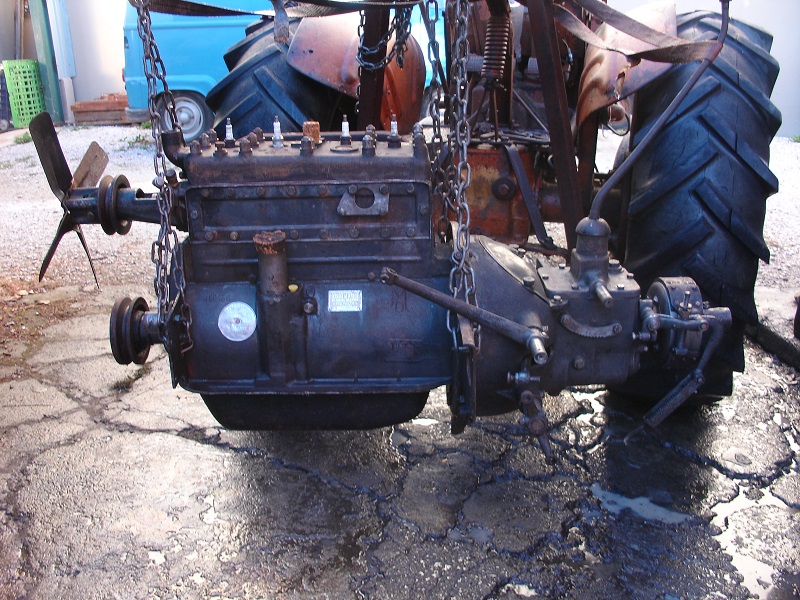

Quelques nouvelles de l'avancée des travaux !

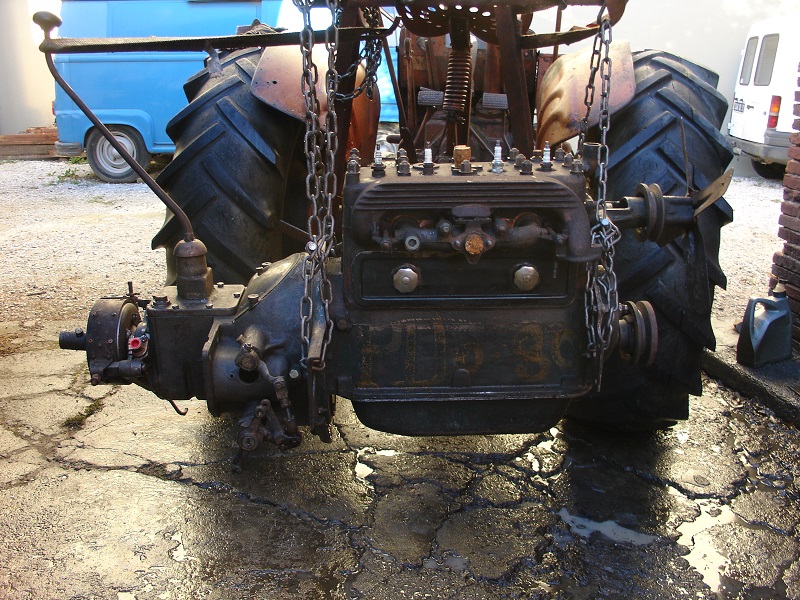

Après avoir fait un peu de place (phares, tôles intérieures, pédales...), le groupe motopropulseur a été extrait :

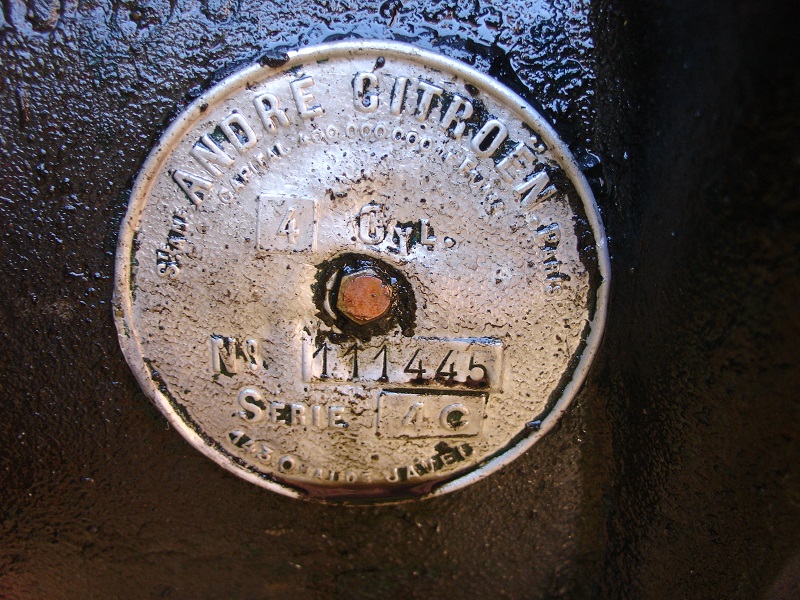

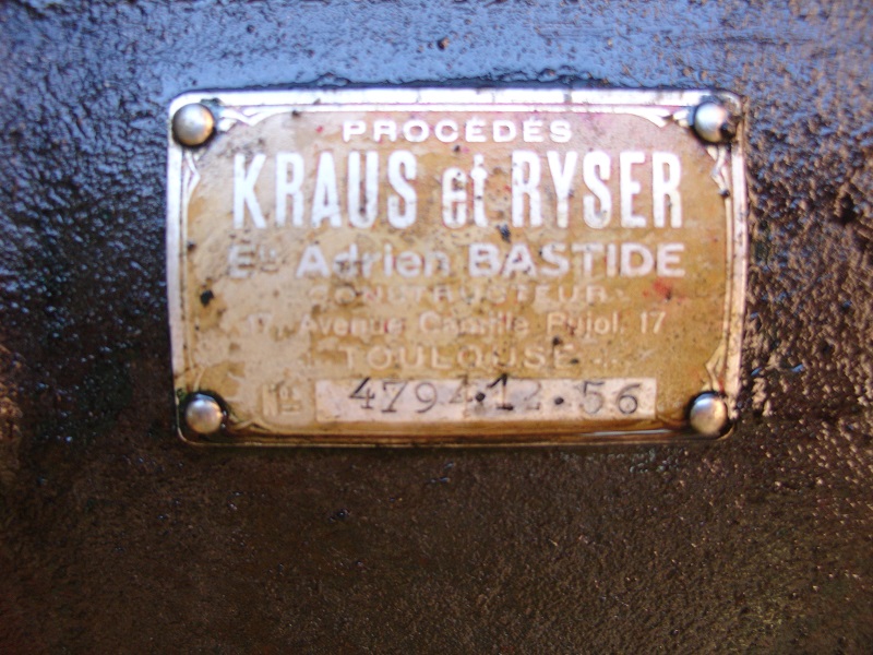

Un premier nettoyage rapide permet de visualiser la plaque posée par le rectifieur en 1956 et la plaque du moteur :
La vue du groupe après un premier nettoyage en vue du démontage quasi-complet !
