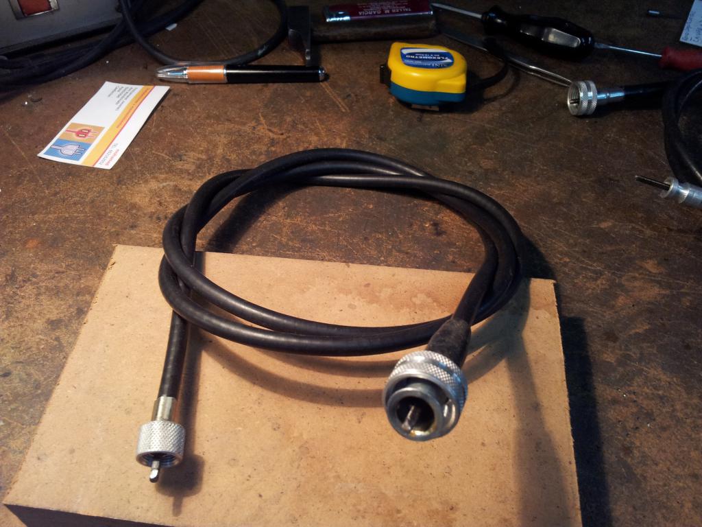

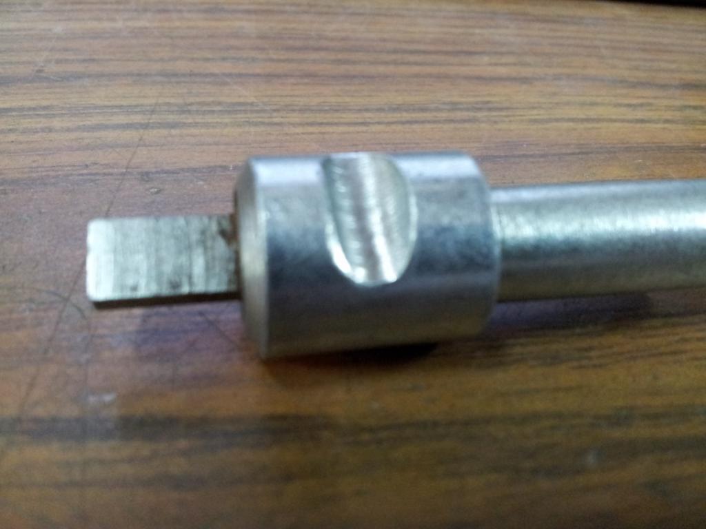

Je recherche un appareil qui permettrai d'augmenté la vitesse du cable de compteur 1 tour en entrée pour 2 tour en sortie.
Est ce que quelqu'un serai ou je pourrai trouver cela.
soit un boitier en ligne entre deux cables de compteur soit un renvoi d'angle.
La connectique d'entrée et de sortie serai un M16 mâle avec un carré 2.7mm.
le but est de pouvoir enfin avoir un compteur (c'est une refabrication) et la personne peux me fournir les câbles avec les extrémités nécessaires
merci d'avance pour l'aide

MessagePosté le: Mar 6 Sep 2016, 12:47    Sujet du message: boitier de tachymètre Répondre en citant
effectivement, il y a le problème du sens de rotation qui sera à voir
il faut que je me renseigne (je n'y avais pas pensé.... merci)
les pignon en modélisme est une bonne solution.
la connectique est faisable, la personne peut me faire l'embout spécifique qui va sur la boite de vitesse.
les autres connectiques sont standard carré de 2.7 et un M16x100 pour la bague

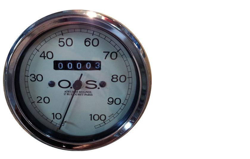

voici le compteur en diamètre 80 comme l'original.

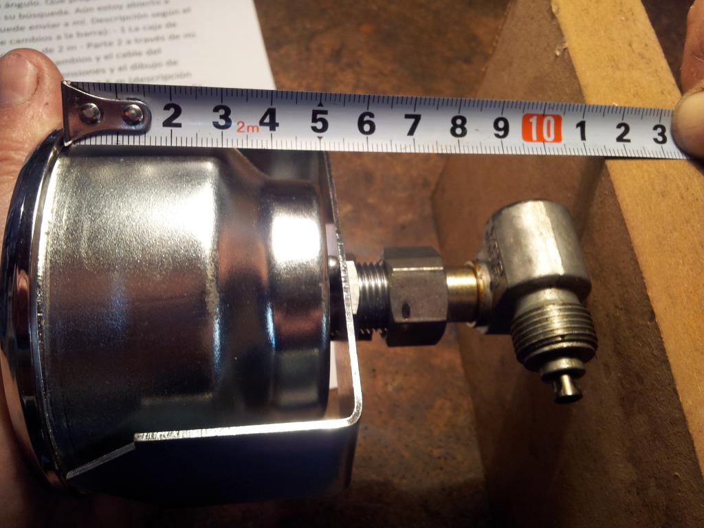

de profil avec un renvoi d'angle mais le rapport est de 1
j'aimerai bien pouvoir le mettre et surtout qu'il fonctionne car cela ferai mieux qu'un trou dans la planche de bord.
de plus si cela fonctionne il est possible que quelqu'un soit intéressé par le système...
je ne lâche pas et je continue les recherche
A+

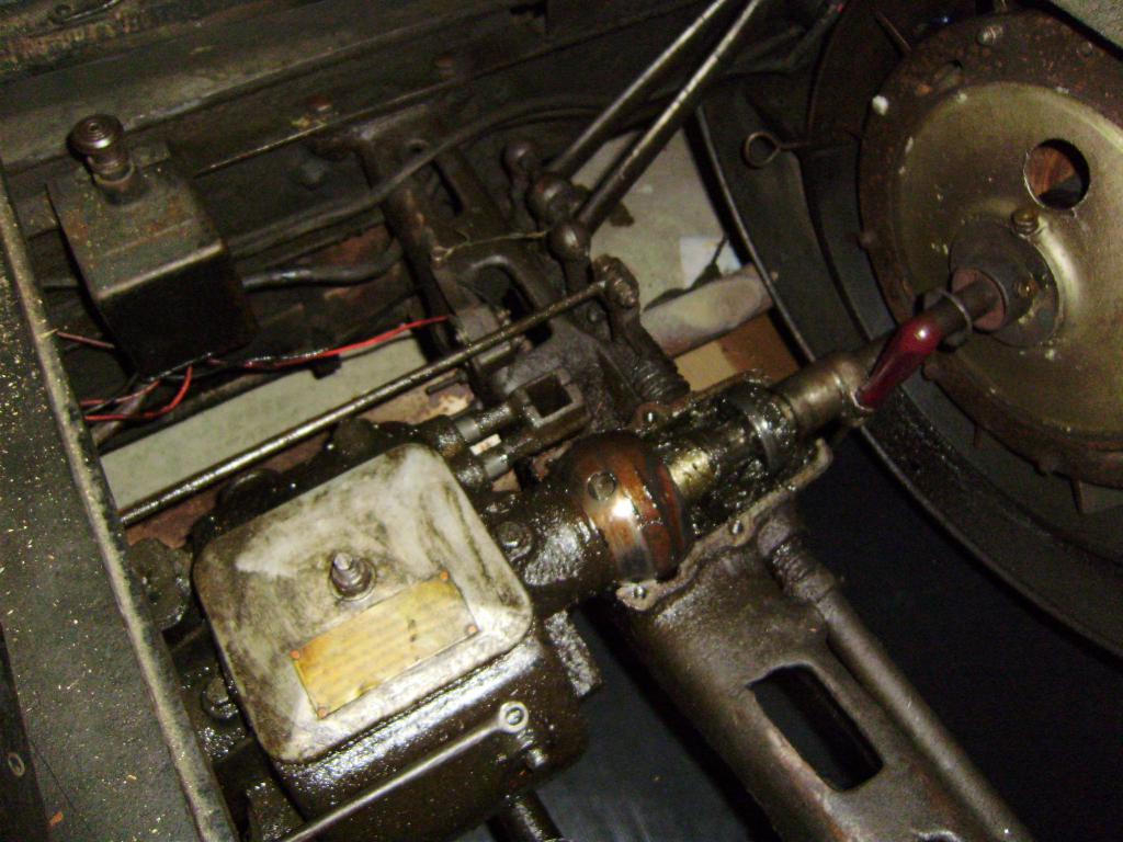

Je ne connais pas les Celta mais la BV est comme ça
Bon c'est la meilleur photo en stock
Le raccordement n'est pas visible mais il se trouve en bas à gauche de la photo sous le dernier élément de plancher

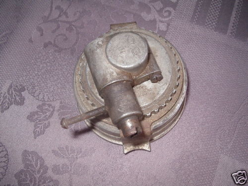

Je sais qu'a l'origine il y a un câble qui lie la boite de vitesse au renvoi d'angle qui lui même est monté sur le compteur
Entre le compteur et le renvoi d'angle il y avait surement une démultiplication ou réduction
J'ai ce fameux renvoi d'angle mais pas le compteur (juste le trou dans la planche de bord   Mad )

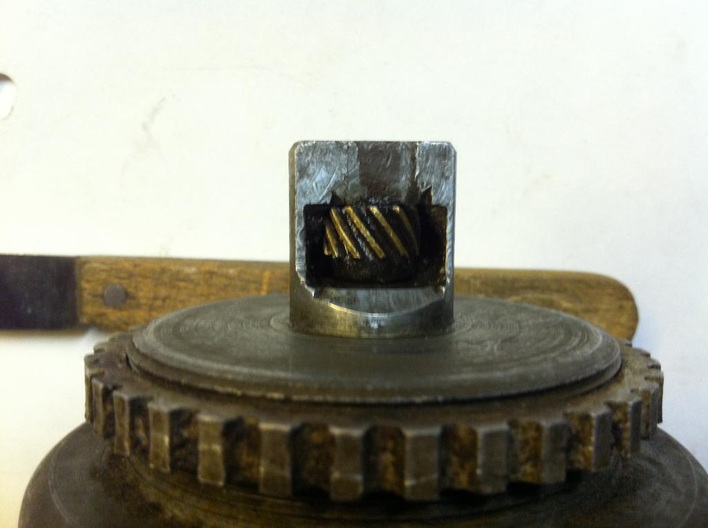

J'ai une photo de compteur avec le pignon d'entrée (mais qu'une photo  Mad )
voici l'assemblage depuis l'arrière du compteur
