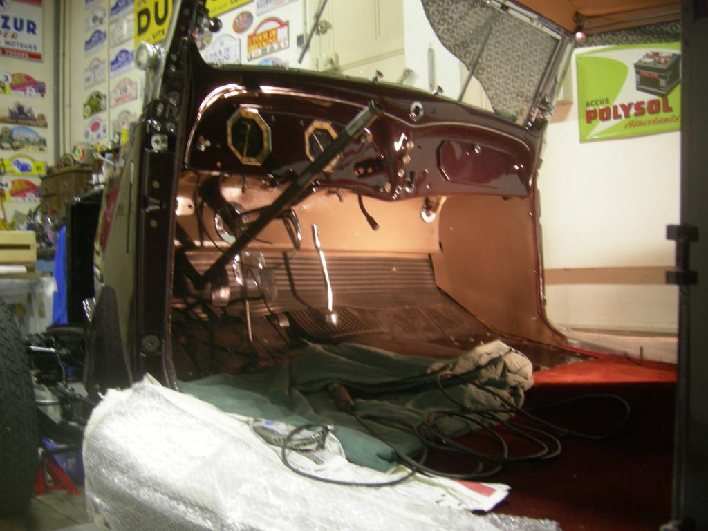

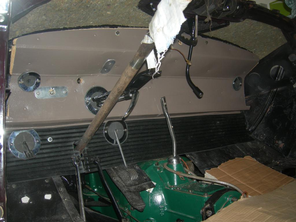

Voici à quoi doit ressembler l'habillage cartonné:
Les caoutchouc avant ont été refabriqués pour les caisses plus étroites, mais tu dois pouvoir t'en inspirer...

Merci plein Kerso! On vois bien tout ce dont j'avais besoin! C'est super.

Du coup Kerso, ce fameux carton marron, tu l'a changé? Si oui ou l'a tu trouvé? Je ne trouve que des cartons "bruts" notamment au Comptoir de la Carrosserie.

Non c'est celui d'origine qui a été réparé et repeint.
