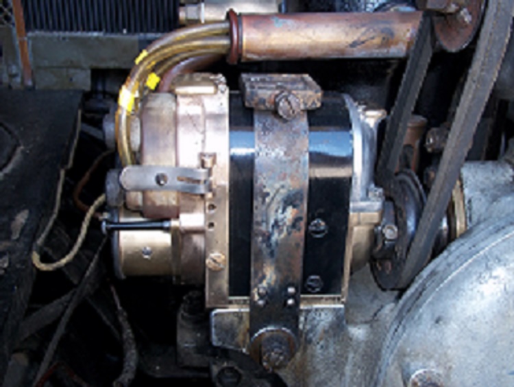

Concernant les magnétos, j'ai eu le soucis d'une magnéto qui allumait " à blanc" mais qui allumait mal ' ou peu' en marche ce qui limitait la montée en régime du moteur.
La raison provenait du condensateur de la magnéto, défectueux, qui avait pour conséquence que l'étincelle de la bougie était " soufflée " par la compression du moteur.
Une magnéto peut " bien fonctionner visuellement" mais etre partiellement efficace  ou inopérante quand on veut monter en régime.J'ai eu le cas.

Oui , je suis soulagé !
Le réparateur s'appelle Mr CAILLARD et habite à AMILLY près de MONTARGIS . C'est un monsieur de 73 ans qui ,à sa retraite, s'est mis autoentrepreneur pour restaurer les magnétos , démarreurs et autres petits moteurs .
 Son téléphone : 0238930670.
Quand j'ai pris la magnéto , elle est comme neuve : Propre , brillante avec son bronze et sa partie en alu . Il a donc tout refait à l'intérieur .
MG23

MessagePosté le: Sam 29 Avr 2017, 18:58    Sujet du message: Type DG 40295 Limousine F.383 - 1913 Répondre en citant
1 Photo de la magnéto :

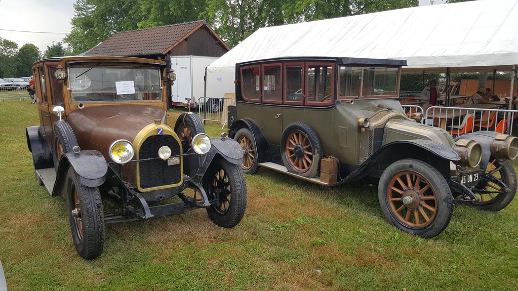

MessagePosté le: Lun 17 Juil 2017, 16:54    Sujet du message: Type DG 40295 Limousine F.383 - 1913 Répondre en citant
Une photo souvenir de la sortie à AHUN en CREUSE le weekend dernier : Elles sont sorties ensembles pour la première fois !
J'avais promis une vidéo ...............Elle arrive !
MG23

Ce sont vraiment de superbes voitures  Bravo Bravo

Okay Okay  Et Bravo aux propriétaires de les sortir Wink

Bravo Michel, un vrai plaisir de voir revivre ces deux belles  Okay
