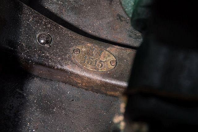

Selon toute vraisemblance, les caisses sont numerotees dans la meme sequence que les NN Smile

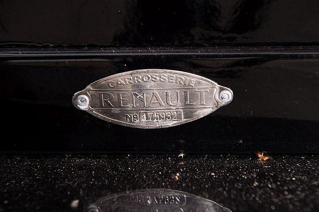

Il nous manque une photo de la plaque constructeur ouverte.

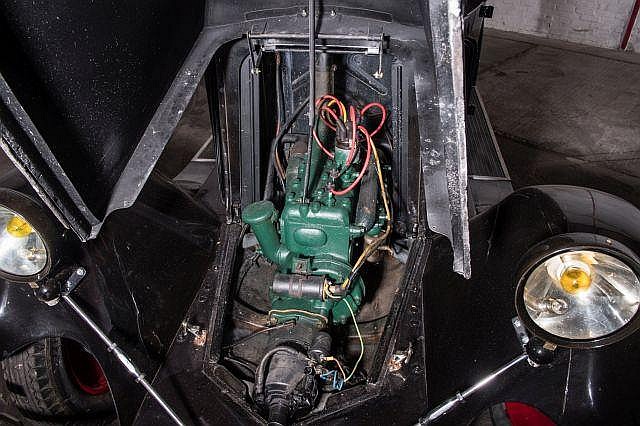

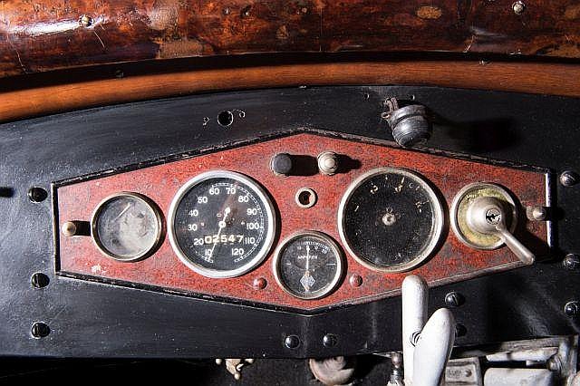

Pox a quelques soucis de charge avec la Dynastar ref DD30 et il est à la recherche d'une pièce de remplacement.
Messages: 16 444
MessagePosté le: Ven 24 Fév 2017, 16:17    Sujet du message: RY 311046 Conduite Intérieure F.1515 - 1928 Répondre en citant
Quelle pièce ?
Il y aura peut-être une réaction sur le forum ?
Messages: 3 694
MessagePosté le: Ven 24 Fév 2017, 16:33    Sujet du message: RY 311046 Conduite Intérieure F.1515 - 1928 Répondre en citant
Ma réaction, c'est qu'une dynastart est un engin bien rustique et facile à réparer dans la plupart des cas
Une dynamo délivre une charge toujours fantasque et l'absence de charge n'est pas souvent  grave à réparer
le montage de la photo est un brin "exotique" et demanderait peut être une vérification
Autrement dit, il faudrait savoir ce que délivre cette dynamo et faire les vérifications d'usage: fusible, charbons, micas, collecteur, sondage de coupures, isolations avant de songer à la remplacer, sachant qu'elle n'est plus dispo chez Renault ou Oscaro alors qu'une vieille lame de scie à métaux meulée en crochet, un peu de papier de verre  fin (jamais de toile émeri) et un "metrix" sont toujours disponibles
La procédure de ré-amorçage est bien connue et peu compliquée si nécessaire
Ensuite si la dynamo débite, il faudra "voir" le disjoncteur/conjoncteur......qui ne sort pas du BE Arianespace
