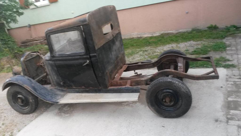

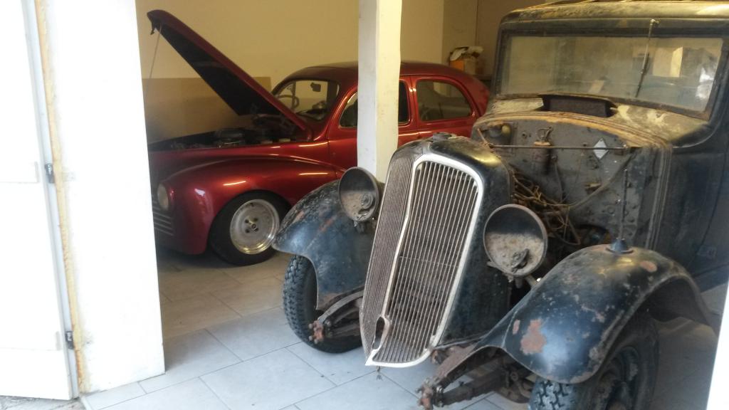

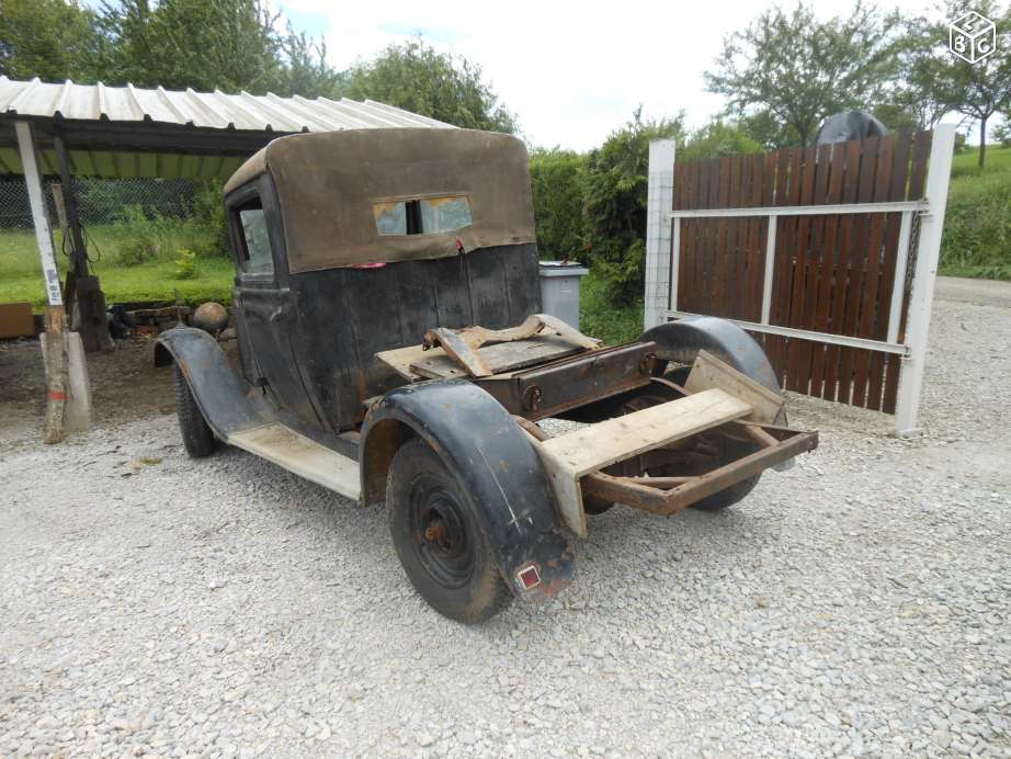

Donc voila ma petite YPC ex corbillard apparemment.
Je suis actuellement a la recherche d'infos sur le véhicule (pour la carte grise) et la restauration.
Elle aurais été dans les années 80 sur le secteur de Besançon.
Pour le dossier FFVE est ce que les 2 premières photos irais ou il faut des phots plus detaillées ?
Si jamais quelqu’un a des infos ou même des photos d’époque je suis preneur Very Happy

Pour les photos, il est préférable de copier la seconde ligne, celle qui permet un grand format
A+
Posts: 18,850
PostPosted: Tue 26 Jul 2016, 12:52    Post subject: YPC 653487 Châssis Cabine F.1023 - 1934 Reply with quote
Pour la FFVE, il faut trois photos : une de 3/4 avant et une de 3/4 arrière pour leur permettre de se faire une idée du véhicule et confirmer qu'il correspond au type annoncé, et une photo de la plaque losange. Donc tes deux premières photos me paraissent bien Wink

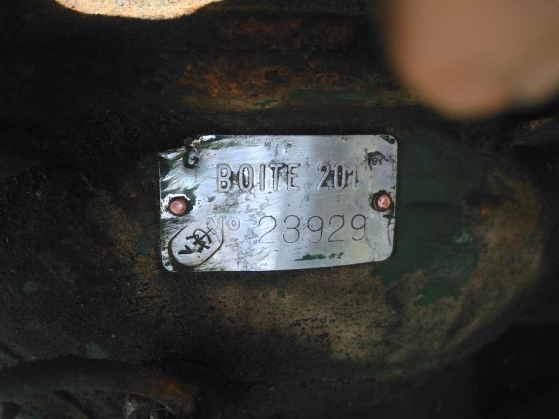

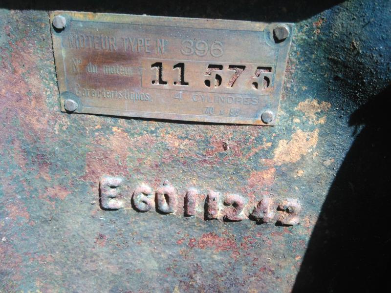

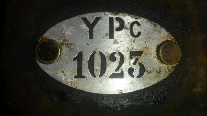

numéros oval et losanges moteur et boite avec certificat d authenticité

Merci pour tous ces numéros. Les plus importants sont les deux premiers, mais les autres sont intéressants également. Pour être (àpeu près) complets, tu as peut-être aussi le numéro de carrosserie, sur une petite plaque ovale, à l'extérieur de la caisse, côté gauche, au droit du pare-brise Smile
