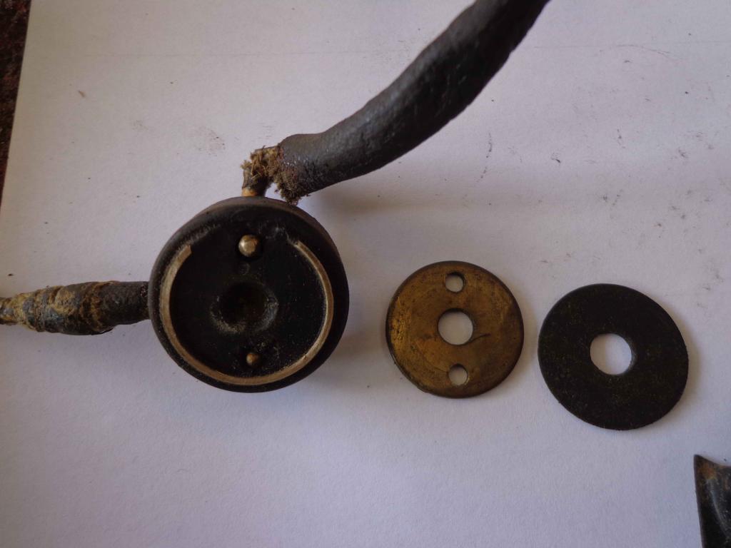

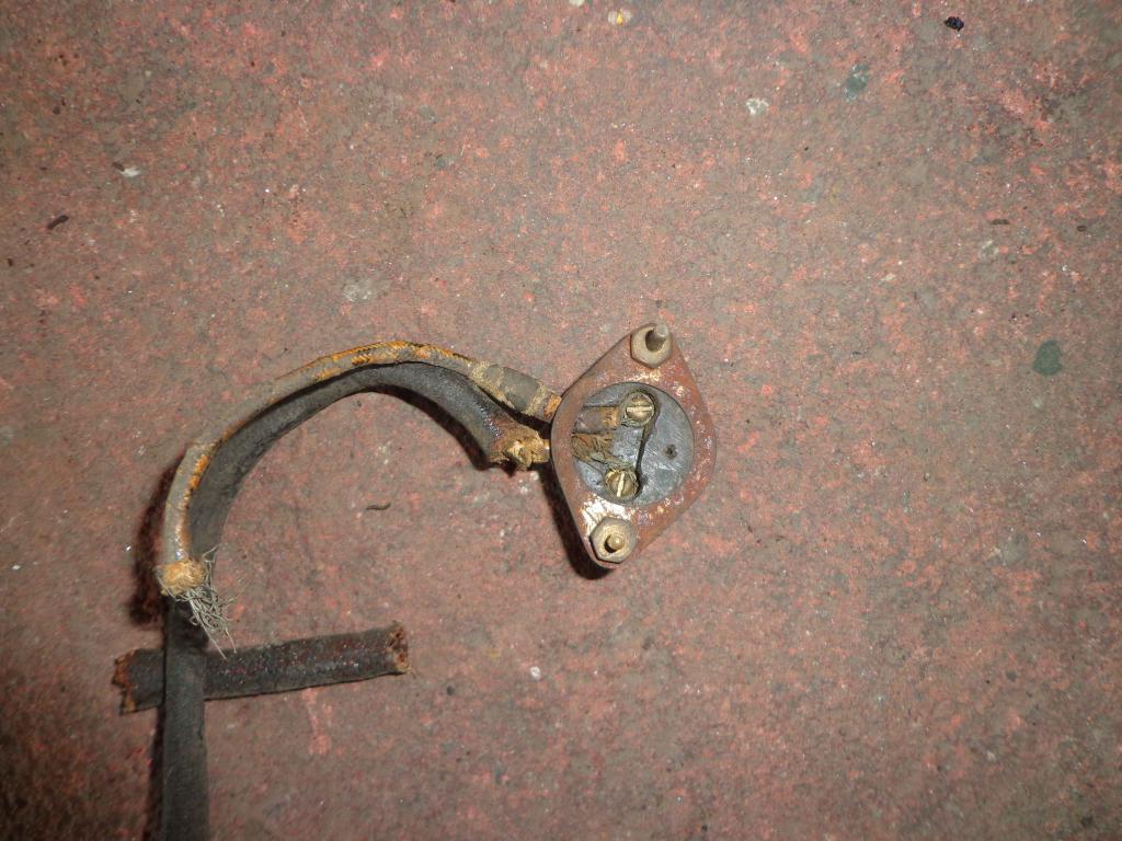

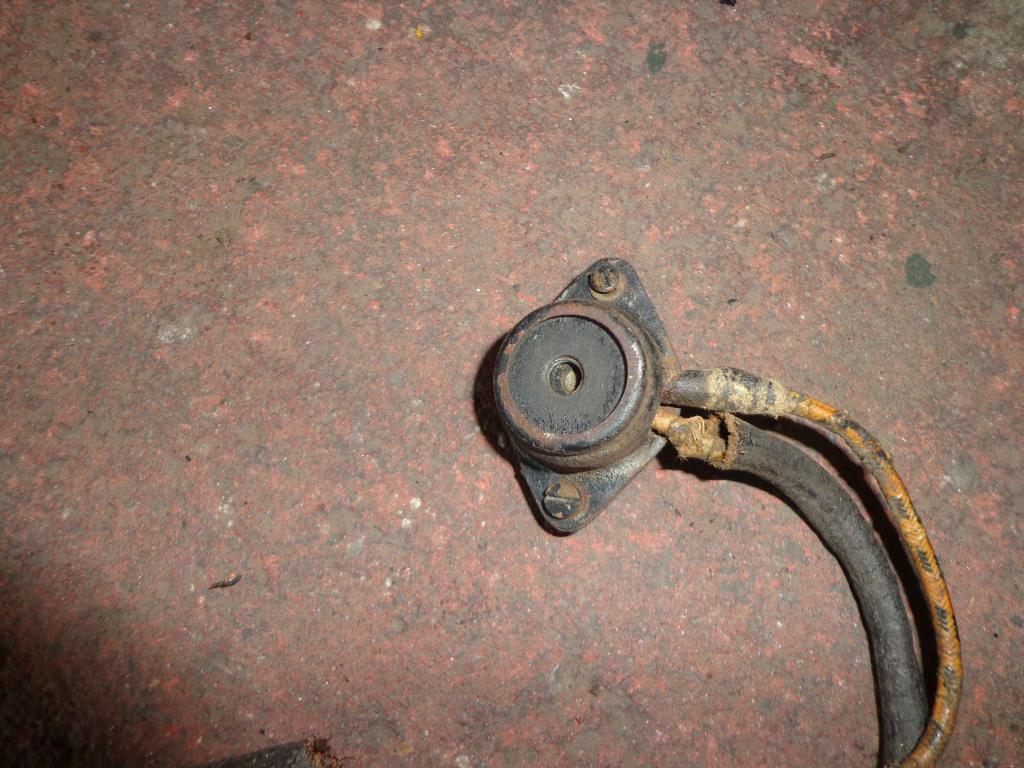

Bonjour à tous,
Le druide à trouver une pièce attachée derrière le compteur, sur l'armature du tableau de bord.  L'arrivée de courant vient du relais de démarreur.  Y aurait-il quelqu'un qui en saurait plus sur cette pièce?
Voici les photos :
Merci pour vos réponses.

Question la photo du mécanisme démonté est trop sombre. Alimentation sur relais démarreur mais l'autre côté va où ?
Je ne sais pas faire plus clair, le fond du mécanisme est en bakélite, le cerclage en bronze n'a pas l'air cassé et le plat en bronze vient se poser sur le cerclage.  La section du fil provenant du relais est en 1.5mm² et la sortie également.  Pour la sortie, nous ne savons pas à quoi il est fixé, il reste un bout de 10 cm.  Ce que nous ne comprenons pas c'est qu'il se situait derrière le compteur kilométrique, attaché sur le tablier et difficilement accessible...

On dirait qu'il manque quelque chose, genre bouton poussoir avec ressort pour faire un contacteur poussoir non maintenu ou un sectionneur qui pourrait constituer un antivol sommaire

La partie bronze a deux trous : mis en face des plots reliés aux fils? Peux tu expliquer le positionnement au demontage?
La rondelle caoutchouc noire est dessus?

Le Druide a trouvé la solution : le bouton poussoir du contacteur démarreur d'origine a été remplacé par ce bouton là, dissimulé derrière le compteur.  Une sorte d'antivol à l'époque.
