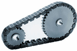

Elle n'est pas entrainée lorsque l'on tourne le moteur à la manivelle. En effet les pignons ne sont pas engagés entre eux On pensait que l'un des pignons était trop petit mais il semblerait qu'il manque en fait un pignon d’après les sens de rotation du moteur et de la dynastar. Quelqu'un saurait répondre au problème (merci d'avance).

Certaines dynastar ont je crois un entrainement par chaine large silencieuse, donc pas de palier intermédiaire et même sens de rotation que le moteur.
_________________ Au théatre de marionnettes,si les ficelles sont trop grosses l'illusion disparait,Guignol n'est plus crédible. André. |

1938 PG8 a la solution pour la dynastar, voir les tableaux et planche ci dessous, pour moteur OS.
