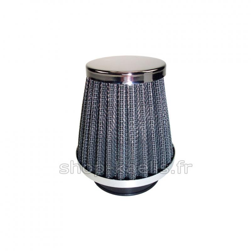

pour quelques € tu as là un filtre très correct pour faire les essais et rouler l'âme en paix
vite mis et vite déposé, il peut aussi être probablement intégré dans la carcasse d'origine (existe dans toutes les dimensions courantes)
http://www.ebay.fr/itm/Filtre-a-air-conique-diametre-49mm-/331472092343?has…
