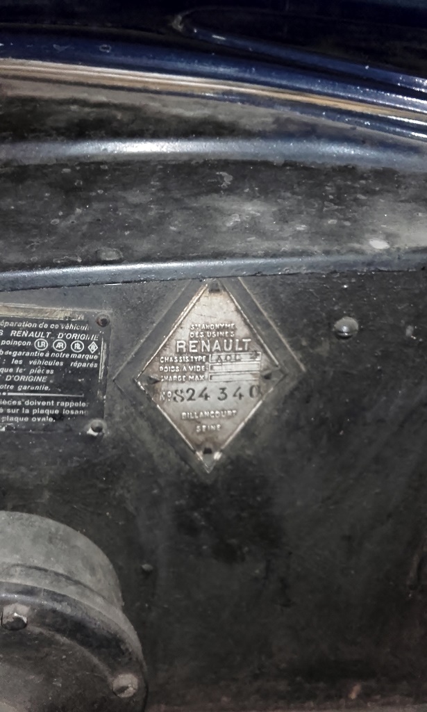

Bonjour à toutes et à tous Comme promis je vous transmet les différents numéros que j ai pu relever sur mon auto
Numéro de série :824340
Type moteur:603
Numéro de moteur: 10754
Numéro de plaque losange(proche de la bobine):524340

MessagePosté le: Dim 26 Juin 2016, 13:12    Sujet du message: ACL2 824340 Conduite Intérieure - 1937 Répondre en citant
Shocked  Numéro de série :824340 et Numéro de plaque losange:524340, ça doit être le même!

MessagePosté le: Dim 26 Juin 2016, 14:16    Sujet du message: Erreur Répondre en citant
Bonjour Celta83
Les numéros sont les mêmes ,tu as raison Bravo

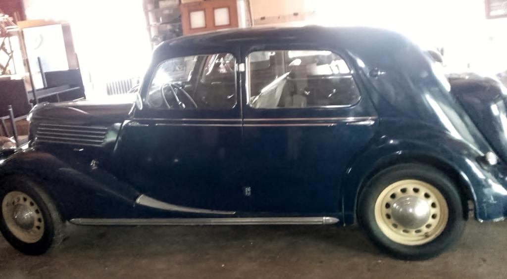

Grâce à Vrolant, nous avions donc ces photos, dans la rubrique "ACL2 à vendre" Okay
VROLANT a écrit:

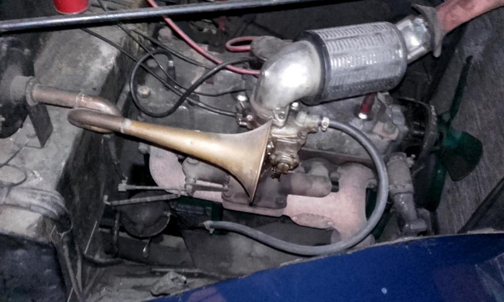

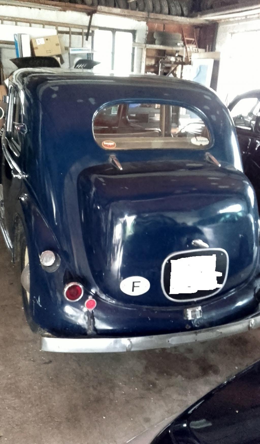

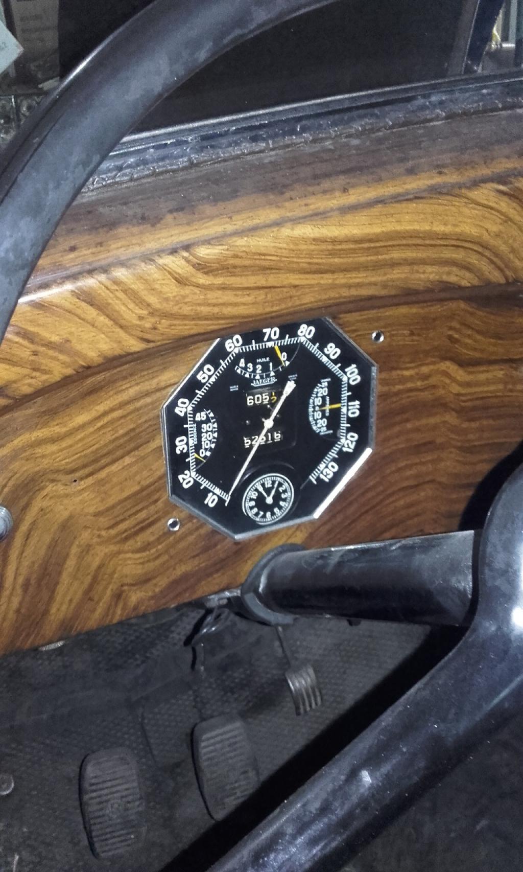

Etant prés des Rousses ces derniers jours ,je suis allé la voir. Je n'ai pu la regarder que dans la pénombre avec une lampe de poche  Sad
D'après le vendeur elle était réservée (par chèque) et l'acheteur devait venir la voir et la prendre, c'est peut être pour cela que je n'ai pas pu la regarder dans de meilleures conditions.
L'intérieur est dans son état d'origine velours marron clair, le ciel de toit a été remplacé par une tôle soudée pas part un pro et qui a été peinte sans mastiquage donc pas trés joli.
Pour moi la peinture n'est pas d'origine et a pas mal de rayures , les chromes sont piqués, les joints  sont durcis normal vu l'âge ,probléme d'électricité sur un phare d'aprés le vendeur.
Pas de corrosion,elle est compléte ,le moteur démarre et n'aurai jamais été refait .
En voici quelques photos.En conclusion je trouve que c'est une belle voiture pour rouler sans gros travaux

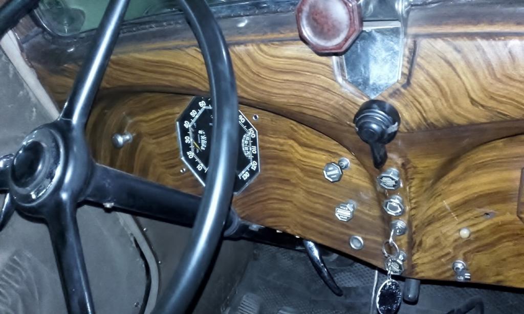

Bonsoir
Pour la mise en service de l éclairage sur une primaquatre acl2 ,comment on procède?
Merci de me venir en aide!
Bonne soirée
Messages: 17 033
MessagePosté le: Dim 26 Juin 2016, 19:55    Sujet du message: ACL2 824340 Conduite Intérieure - 1937 Répondre en citant
Sur une voiture de 1935, tu as une tirette au tableau de bord, position ZERO au "milieu", lanternes en tirant et phares en poussant la tirette (ou le contraire). Tu ajoutes un inverseur codes-phares au pied gauche, a gauche de la pedale d'embrayage Wink
Est-ce pareil en 1937 ? Embarassed

MessagePosté le: Dim 26 Juin 2016, 21:45    Sujet du message: ACL2 824340 Conduite Intérieure - 1937 Répondre en citant
Voir ici, c'est pour primaquatre ACL1, pour ACL2 ce doit être pareil.
Page 51, schéma d'installation électrique.
Page 54, instruments tableau de bord.
http://docs.les-renault-d-avant-guerre.com/MR13.pdf
