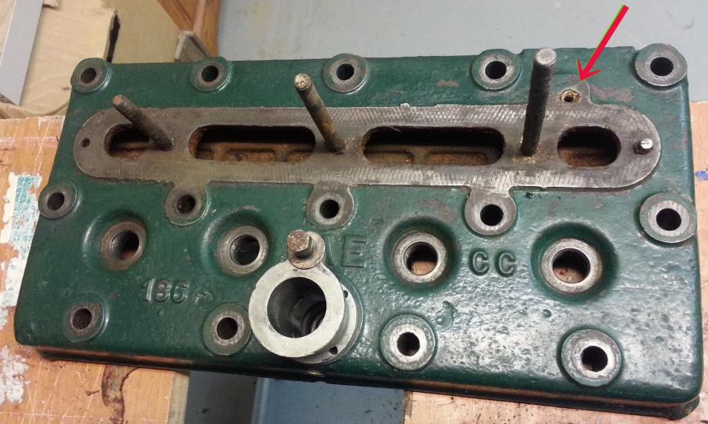

Suite aux premiers tours de roue de mon coupé avec le RAG et la constatation que le moteur (refait à neuf) chauffait et manquait de puissance, j'ai entrepris de me pencher sur le problème, un ami soupçonnait des soupapes bridées. De plus, il est impossible de parfaire le réglage de l'allumage car la vis du trou qui sert à mettre une pige sur le cylindre N°1 est cassée et donc indémontable.
J'ai décidé de déposer la culasse pour remédier à ce premier problème.

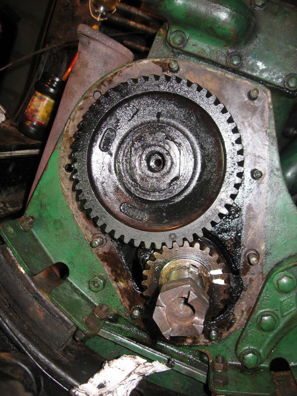

Sur le pignon de vilebrequin, il y a deux poinçons et sur le Celeron Vitex pas de poinçon, juste une marque ronde; est-ce le bon repère ?
Notre réglage serait conforté si parmi les membres, quelqu'un avait une photo montrant les repères alignés mais aussi la position des clavettes du vilebrequin et du Celeron.
La photo ci-dessous montre l'alignement des repères, le cylindre N°1 étant au PMH clavette du vilo à 12 h, celle du Celeron à 2 h.

manifestement le repère sur le celeron est le bon, merci pilpil pour le lien du post Okay
reste à s'assurer que celui du vilebrequin l'est aussi
d'après moi si on s'alignes sur l'autre poinçon (celui à 9h) le moteur démarrerait pas du tout.
Une petite confirmation visuelle nous rassurerait avant de poursuivre par le réglage des jeux de soupapes,

ce problème de vis, maintenant que la culasse est sur l'établi sera réglé sans problème.

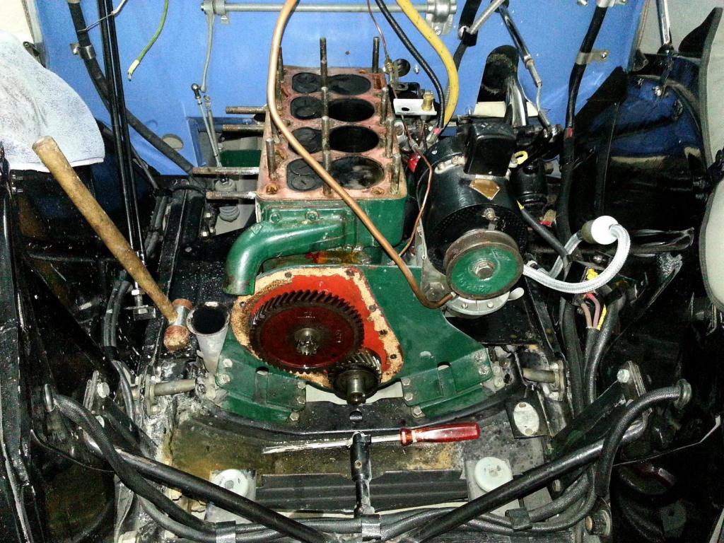

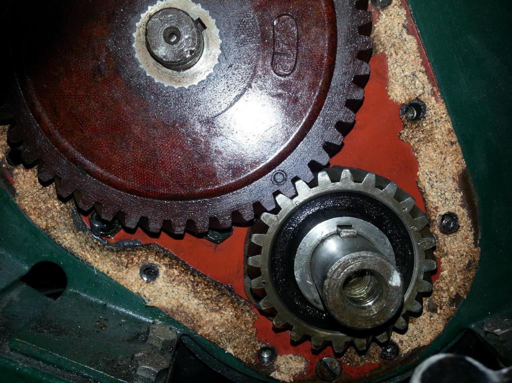

Si tu patientes un peu, j'ai un 431 de secours au garage, je démonte le carter de distribution et te fais une photo (demain dans la journée)
Okay ça c'est nickel

La photo du haut bon calage. Wink
