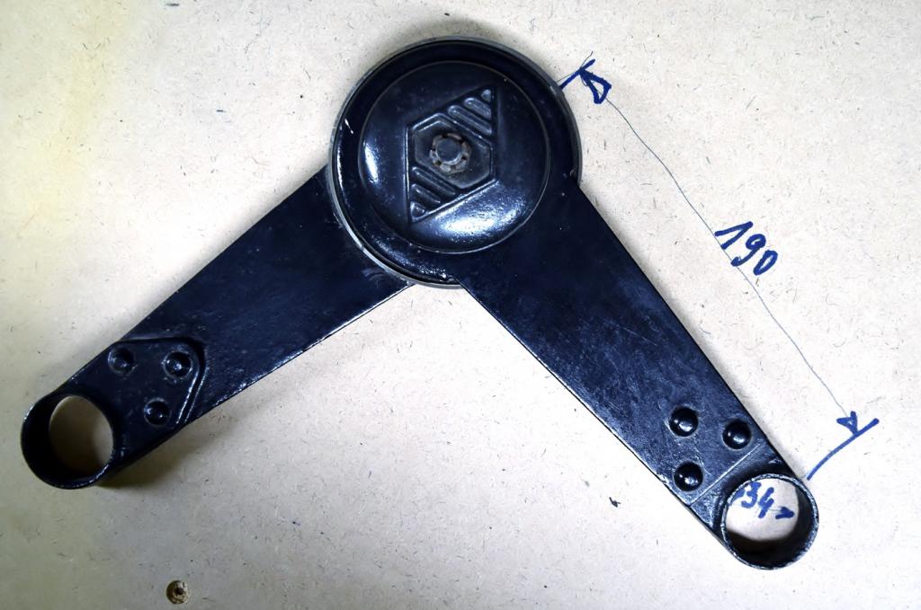

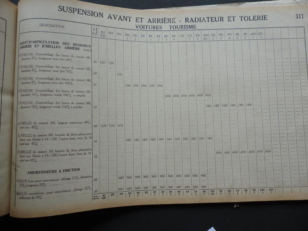

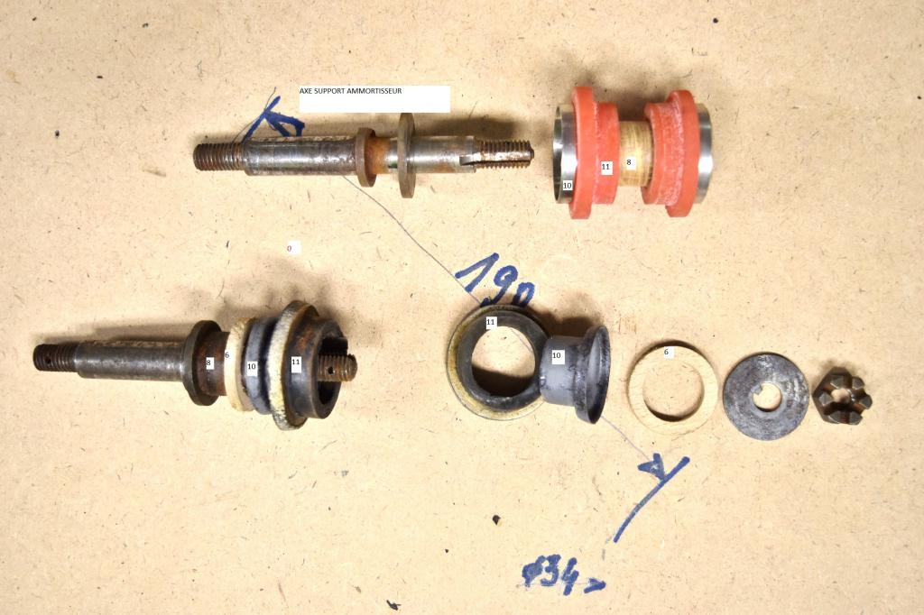

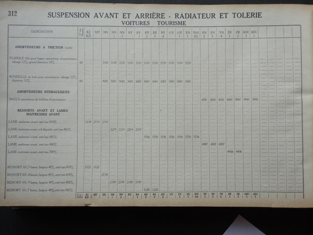

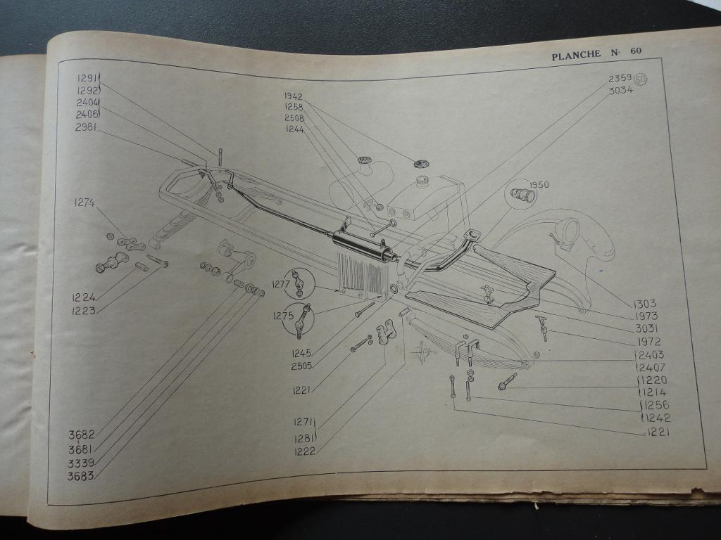

Un peu de doc.

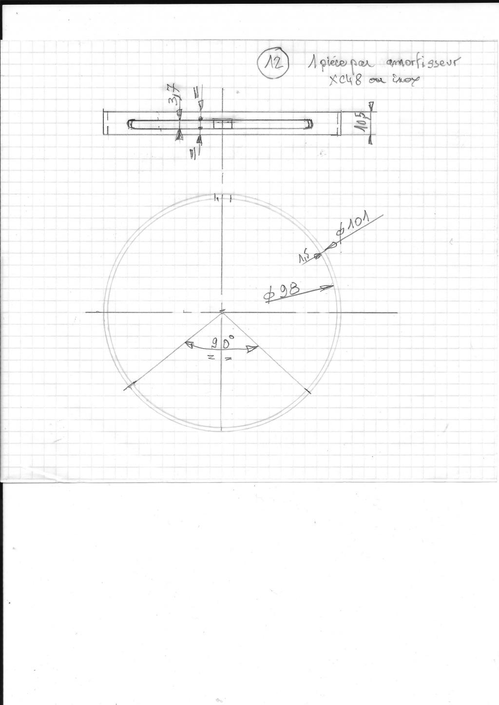

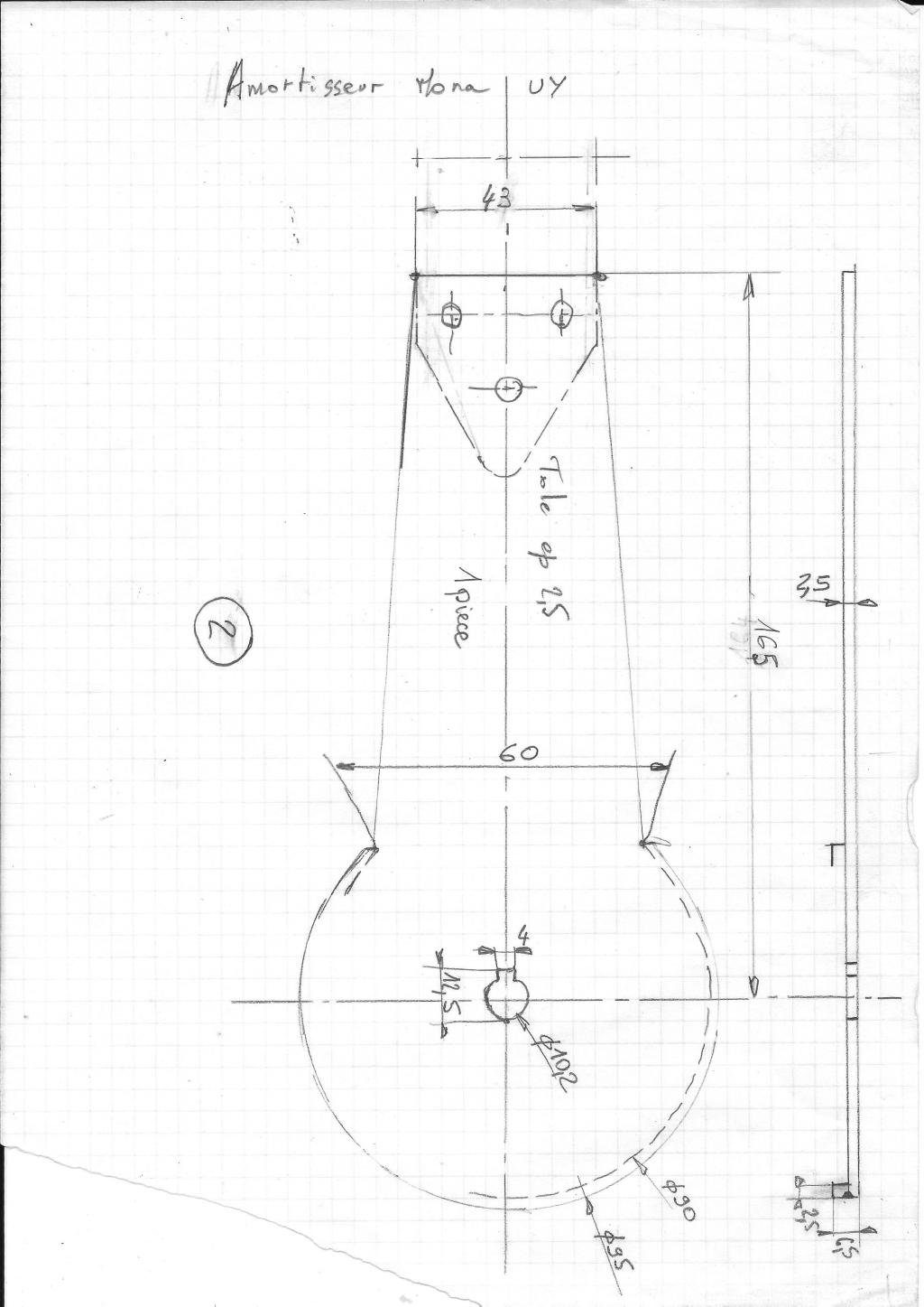

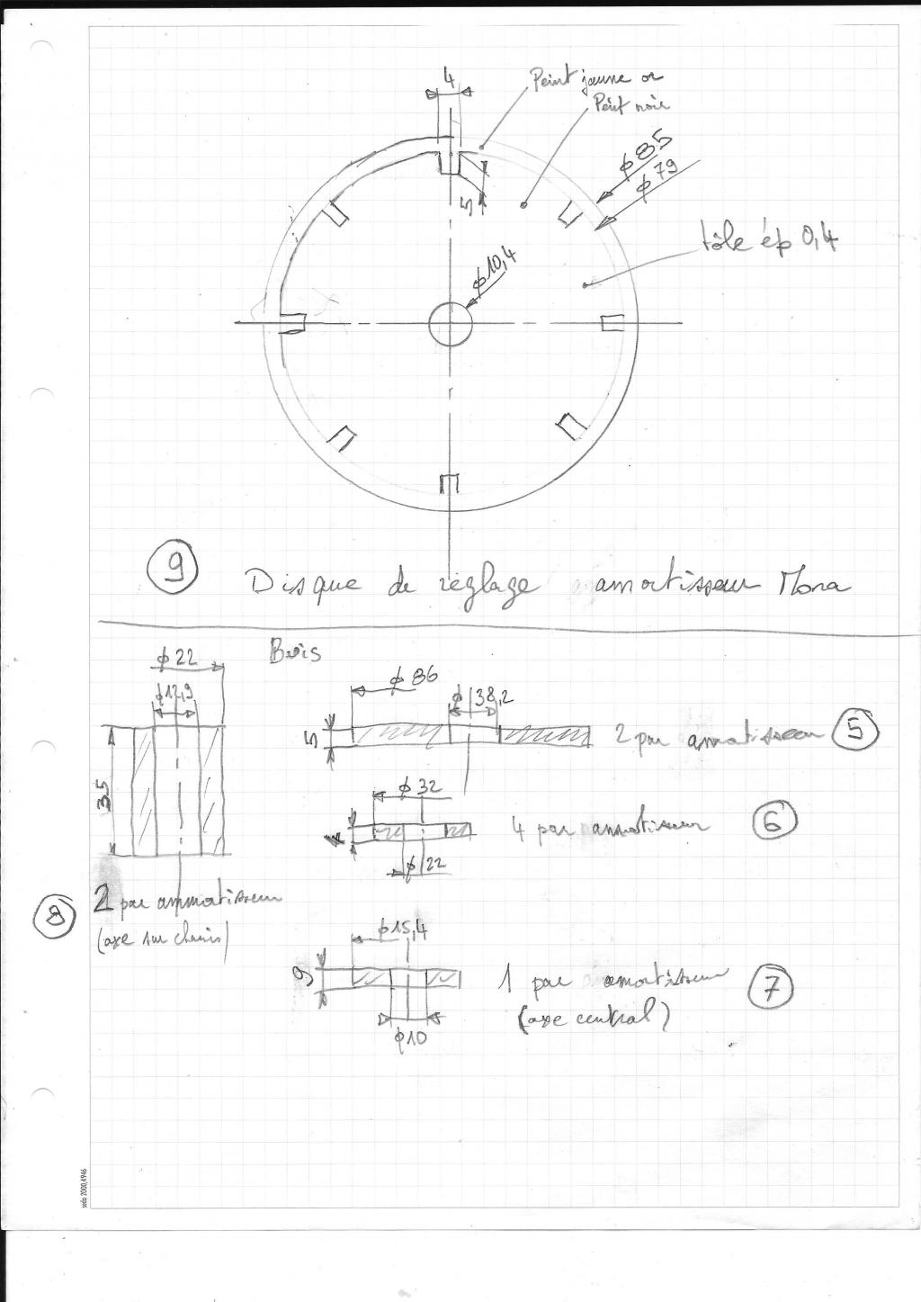

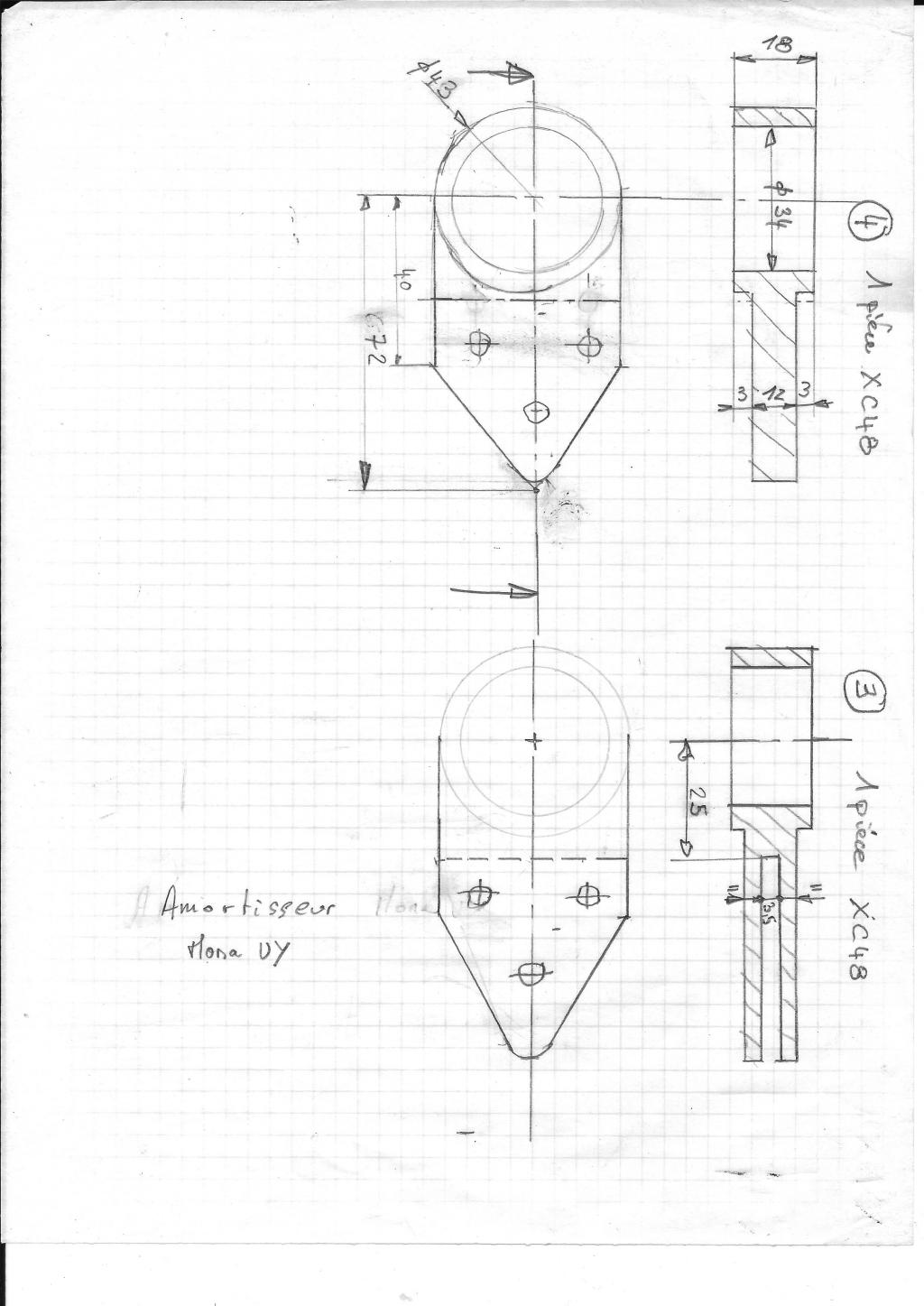

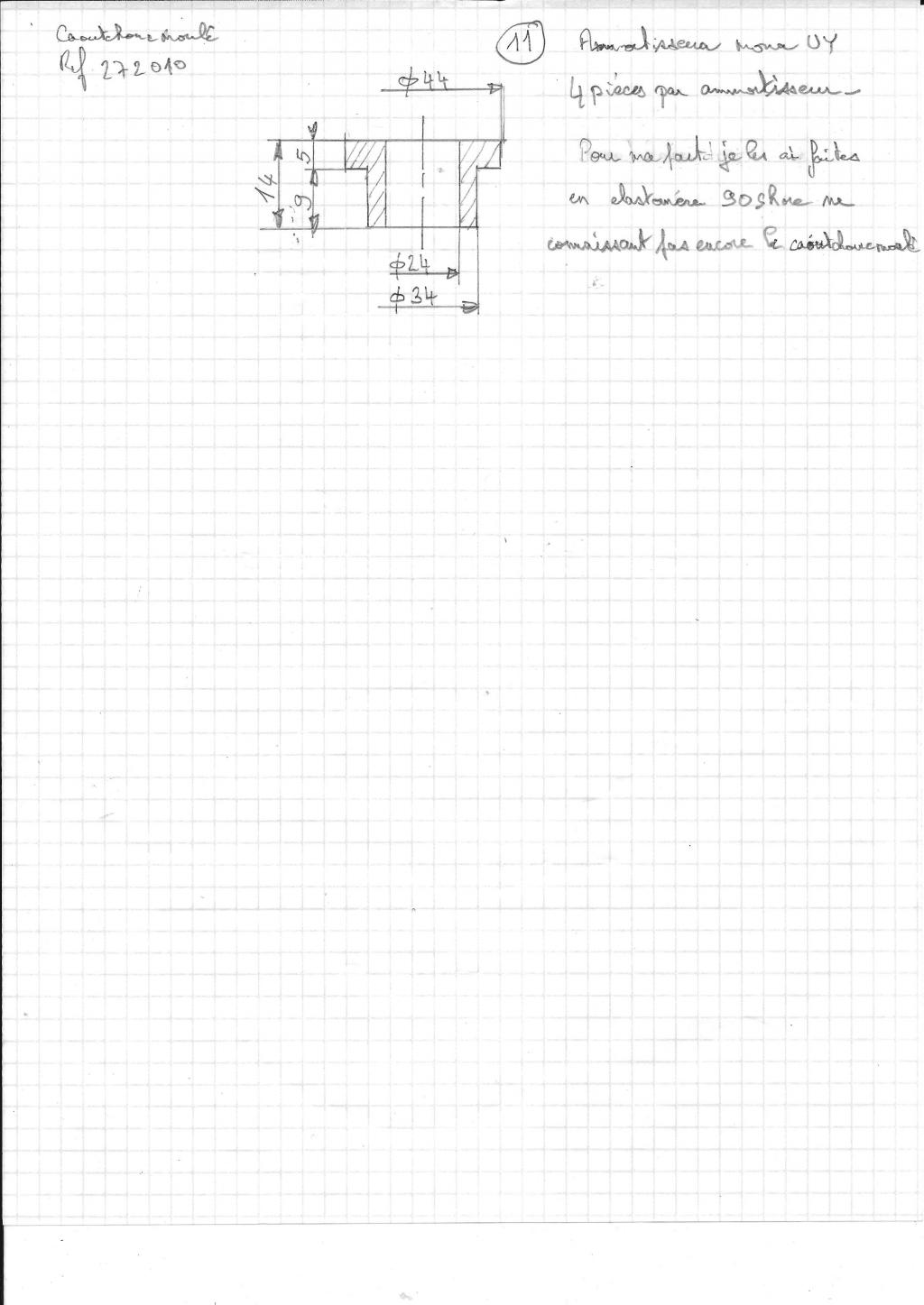

Les amortisseurs à friction sont les mêmes AV et AR sur monaquatre UY .
J'ai refait les miens partiellement et j'avais fait les plans car je pensais devoir en refaire un qui était abîmé ,les voici si ça peut servir à quelqu'un

MessagePosté le: Mer 29 Juin 2016, 20:47    Sujet du message: Amortisseur à friction Répondre en citant
Alors ça c'est génial Okay  Un grand Merci à Daniel et VROLANT ça va surement me servir aussi ! Very Happy

MessagePosté le: Jeu 30 Juin 2016, 05:55    Sujet du message: Amortisseur à friction Répondre en citant
Super ces infos Messieurs Vrolant et Moncere, j'y vois plus clair
Encore MERCI
