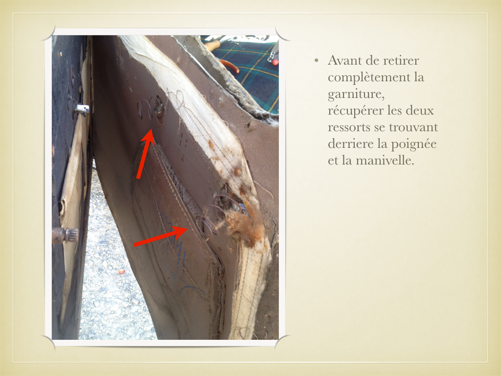

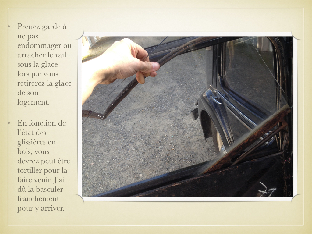

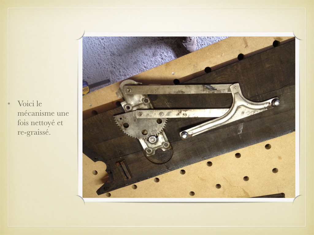

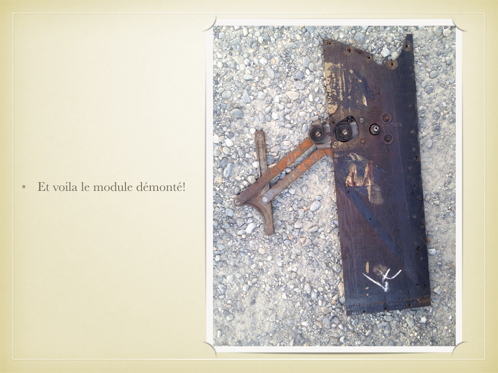

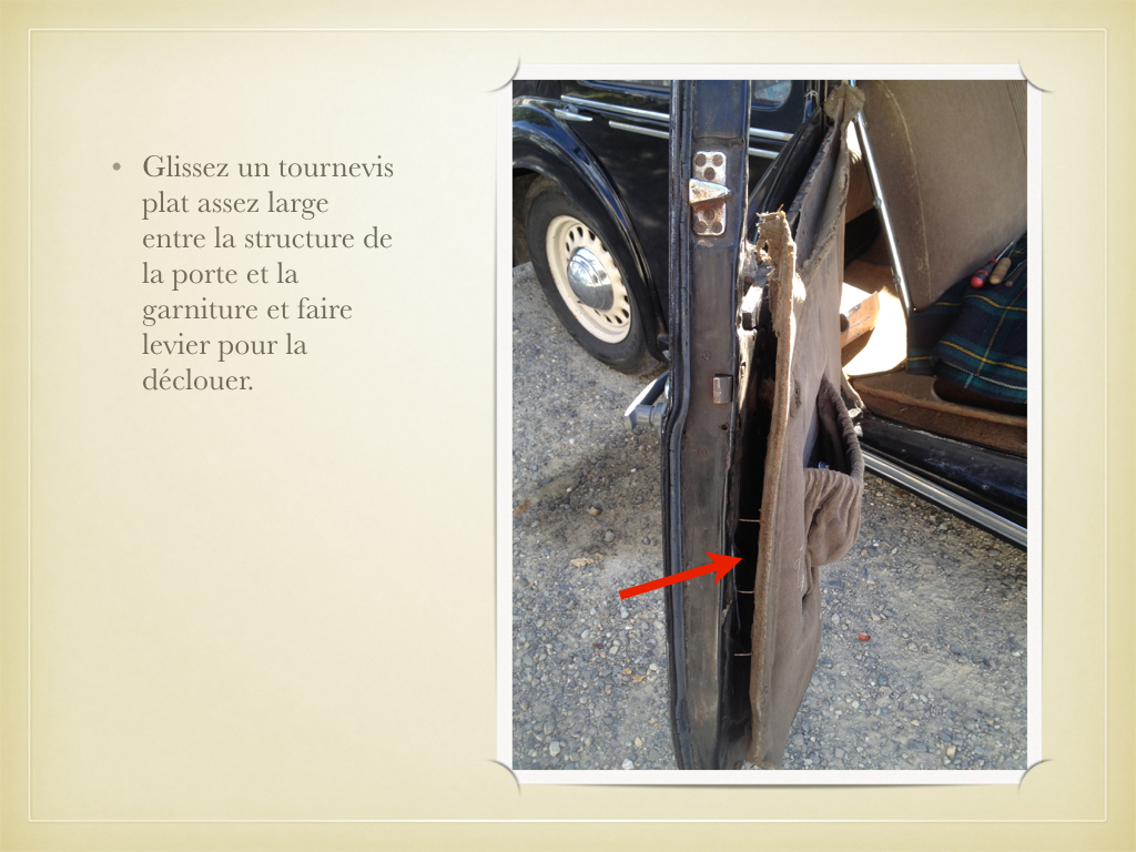

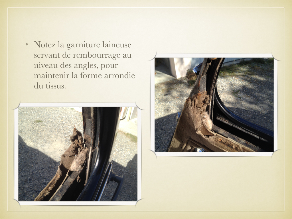

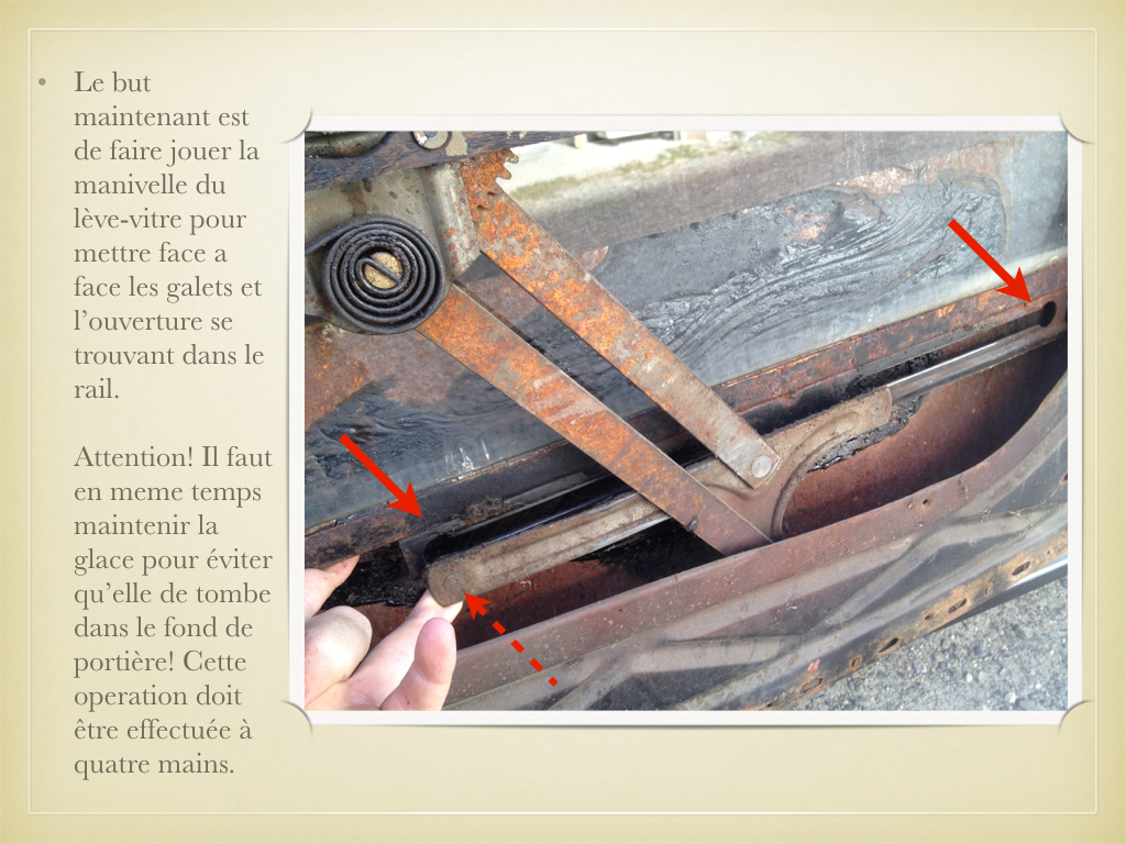

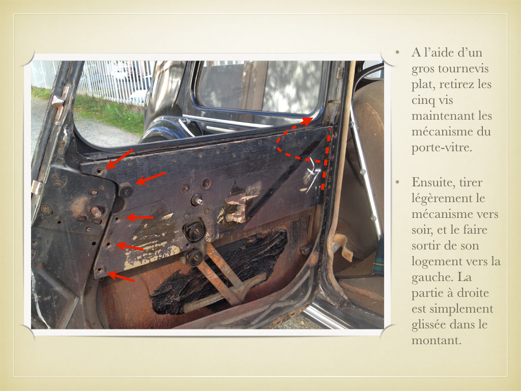

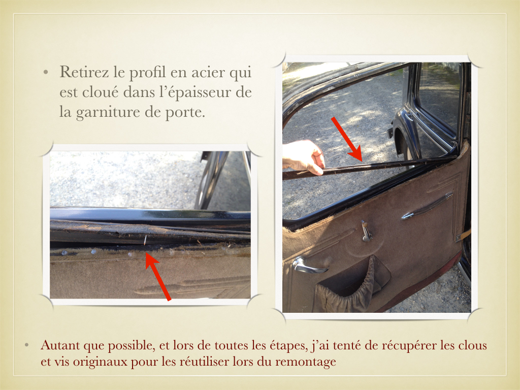

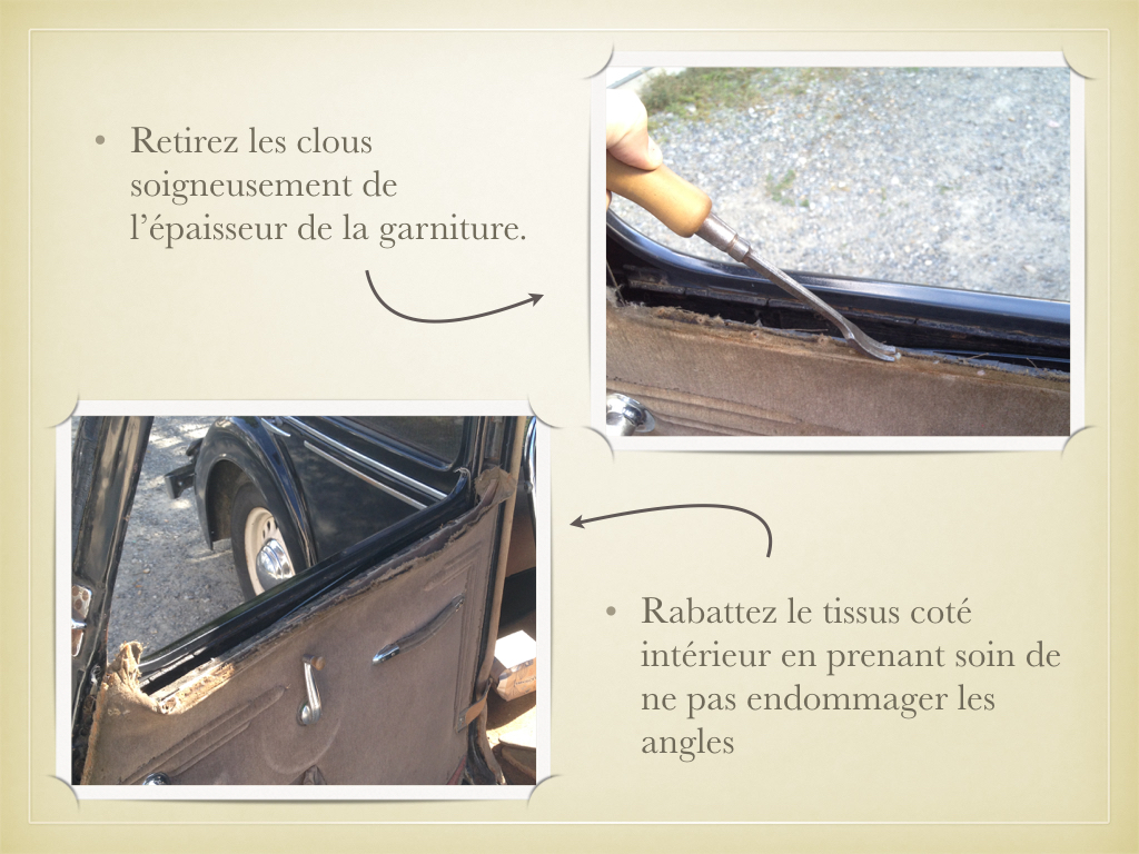

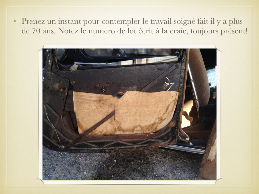

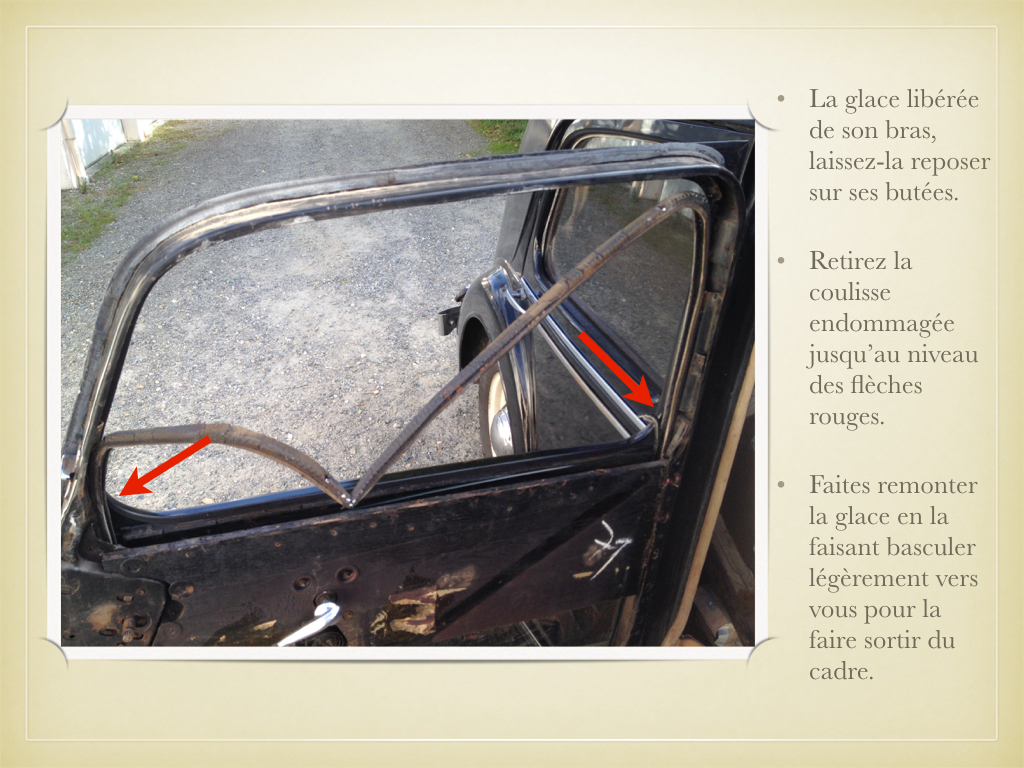

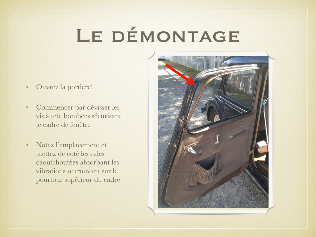

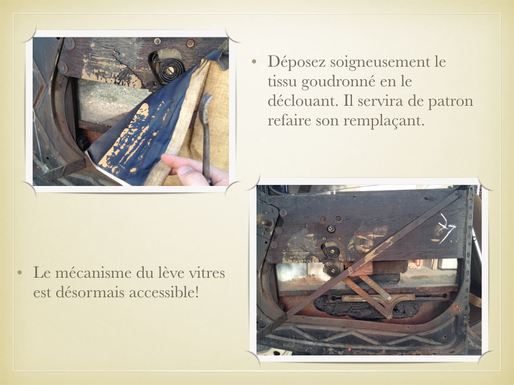

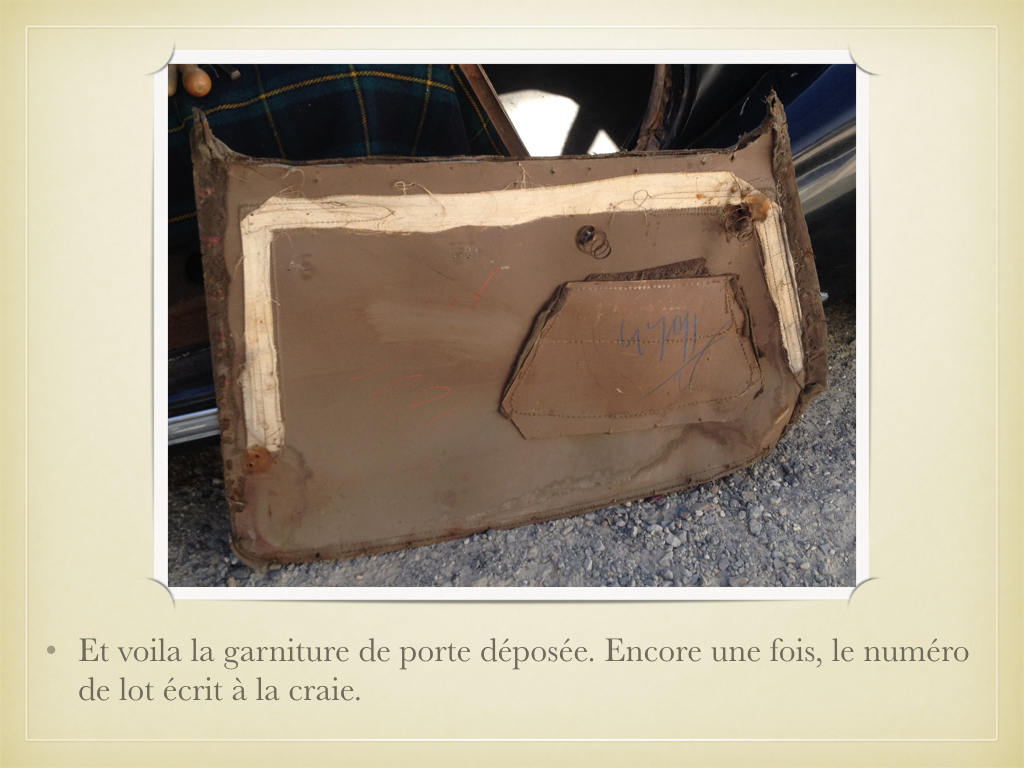

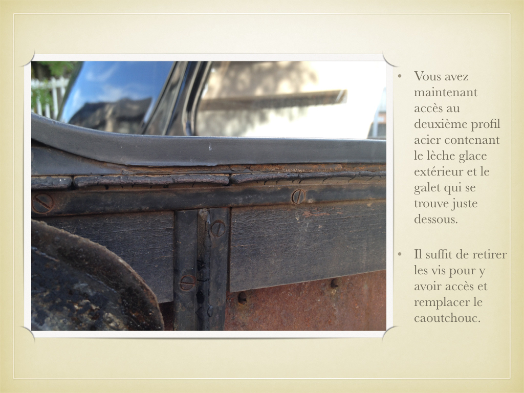

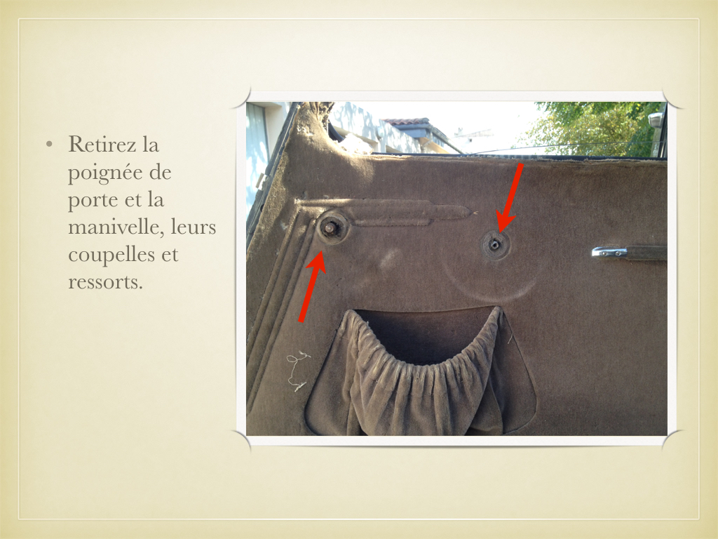

Voici un petit explicatif du démontage des garnitures de portière et de la déposé de la glace et de son mécanisme.
Si le format vous satisfait, j'essayerais de documenter de la même manière le reste de mes interventions.
Bonne soirée a tous!
