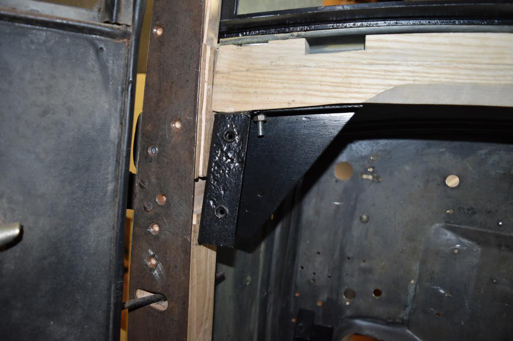

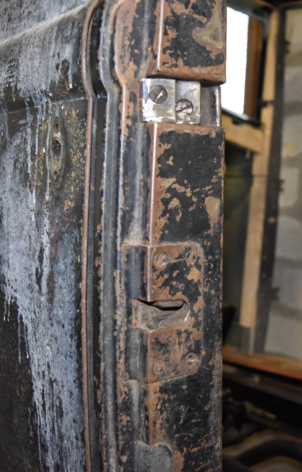

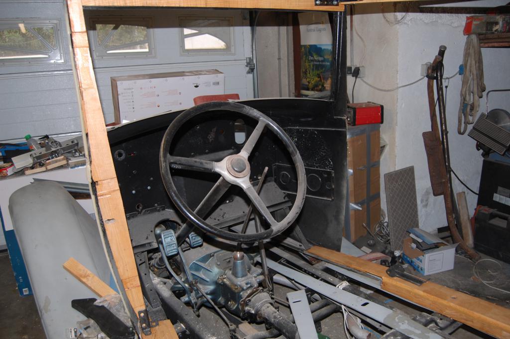

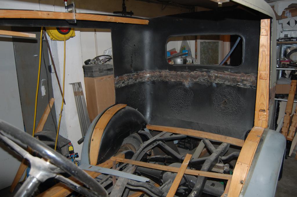

Voici quelques photos de l'intérieur de ma Mona
L'ancien propriètaire, qui a commencer à la restaurer, a tout démonté, 95% de la boiserie est manquante, il a nettoyé et peint toutes les pieces en métal, mais sans prendre de photos, ni sans reperer ou vont ces pieces
Par déduction, j'ai réussi a en identifier quelques unes, mais la plupart j'ignore à quoi elles servent
il n'y a aucun siege, juste l'ensemble ressort d'un  dossier et d'une assise, mais j'ignore s'il s'agit du siège avant ou arriere
je dois maintenant placer le montant central des portes et suis à la recherche d'infos pour bien placer cette pièce, afin que les portières soient bien à leur emplacement
j'ai deux clignotants avec bobines, mais je ne sais pas ou ils s'installent, et de nombreuses autres questions qui pourraient plus facillement trouver réponse en voyant une UY1 et en échangeant avec son propriètaire, d'ou ma demande
mais il semble qu'il y a peu de Mona, je suis aller à retro mobile à Paris: deception, au festival motor d'Avignon: deception, la semaine derniere à Mandelieu, j'esperais avec les Renault d'avant guerre, mais il semble que la aussi, il y ai peu de possesseurs de Mona
lors de ma présentation sur ce forum, Denis Papin m'avait effectivement proposé de venir voir son auto, et je lui avait répondu que je serais heureux de faire sa connaissance, sans retour de sa part
Les kilometres ne me genent pas si j'arrive à trouver des réponses à mes questions

les montants de portes sont fixés sur les longerons en bois, si il en manque 95%, ça va être compliqué, il faut commencer par le squelette en bois sur nos merveilles, aprés on peut commencer à ajuster les bouts...

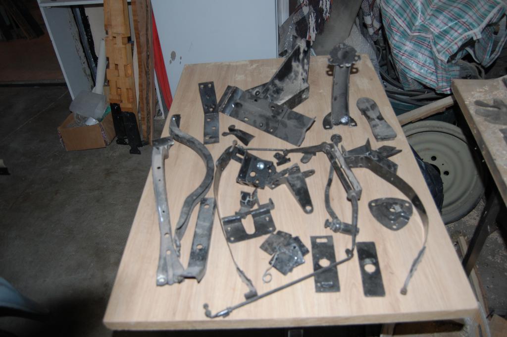

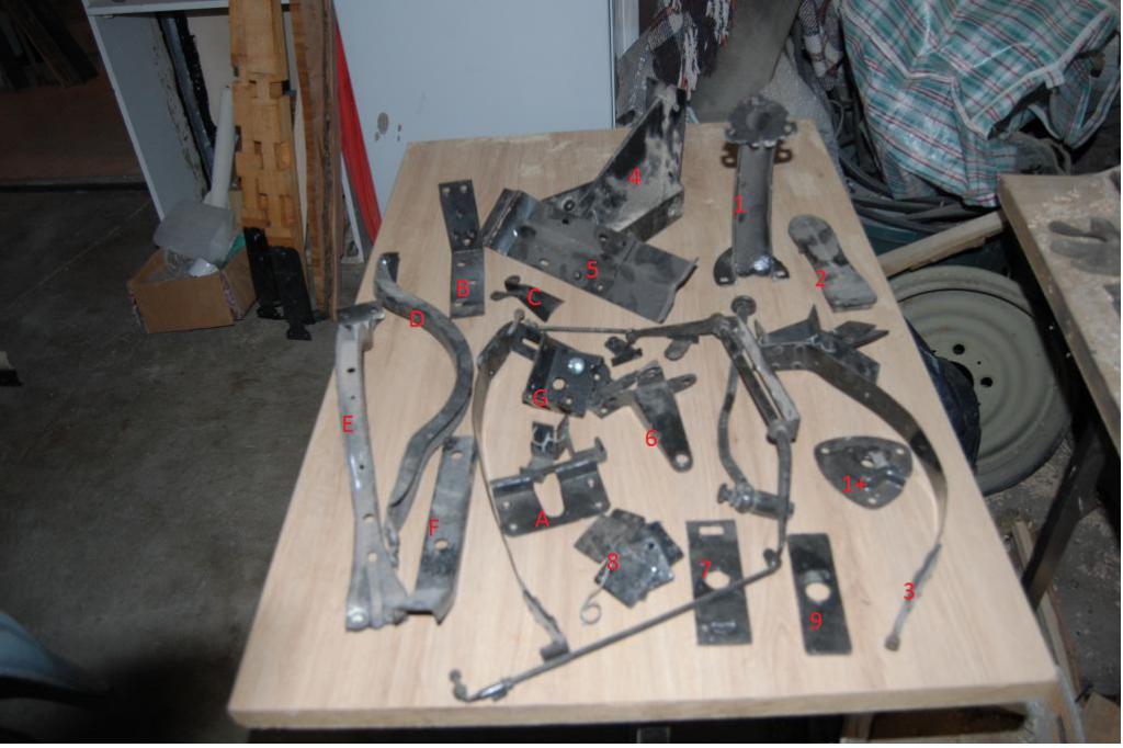

Quelques bouts de puzzle  Razz
1  support de feu rouge sur l'aile, avec 1+ à l'intérieur de l'aile
2 pédale d'accélérateur
3 sangle de fixation réservoir
4 Equerre de liaison entre montant de porte avant et traverse bois qui vient en haut de tableau de bord il y en a 2
5 piéce entre cette traverse bois et colonne de direction
6 support de klaxon à l'intérieur de la cloison moteur
Après j'avoue que je cale un peu, le jeu est ouvert vous avez le droit de vous exprimer  Mr. Green Okay
Messages: 2 421
MessagePosté le: Dim 29 Mai 2016, 12:05    Sujet du message: UY1 517333 (?) Conduite Intérieure Répondre en citant
E,D,3. fixation du réservoir essence.    2. pédale d'accélérateur.   1. fixation plaque d'immatriculation.
4. gousset support traverse bois de tableau de bord .S'il te manque la traverse bois comme je l'ai refaite, j'ai un plan.
A .Cache centreur de porte sur montant central
5. sous tableau de bord
6. sur tablier intérieur moteur support klaxon
Sauf erreur voila ce que je trouve
Messages: 14 117
MessagePosté le: Dim 29 Mai 2016, 16:35    Sujet du message: UY1 517333 (?) Conduite Intérieure Répondre en citant
Pas d'erreur Vrolant   Bravo Okay
