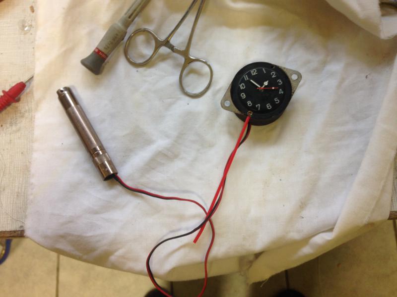

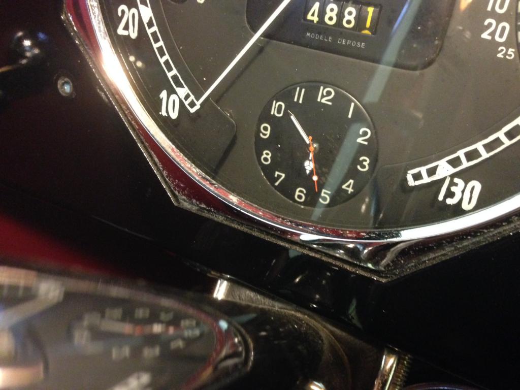

Alors, c est une des premières fois que je monte sur ma Celtaquatre une pièce non conforme....C est pas bien!!!
Mon horloge de tableau de bord était muette depuis 20 ans .... j ai craqué.... j'ai démonté une montre a 3euros, et j ai implanté le mécanisme dans le boîtier de la celta.
Du coup, il y a même une trotteuse
Pour ne pas avoir a changer la pile, j ai soudé une pile de 1.5v AAA dans une petite lampe sacrifiée au profit de la celta.
Pour le réglage j ai déporté le remontoir hors du boitier via un peit trou et hop! Je peux donc régler l heure et changer la pile sans rien démonter.
Ce n est pas d'origine mais le résultat est sympa.... a mon goût... même si a l intérieur, tout n est plus d 'origine... snif.
Alors??? suis pardonnable?

Ceux qui pourraient ne pas te pardonner sont principalement ceux qui pardonnent tout au BE Renault ( qui n'a pas craint de marquer le 135 sur le compteur)...ce qui relativise bien des choses
Beau boulot Okay

Pas mal Okay
Je crois que j'enlèverais la trotteuse, sauf à vouloir souligner l'anachronisme Mr. Green

Si j'ai bien compris tu as adapté un mécanisme moderne sur la façade d’origine?
Avec des aiguilles modernes?
j'avais fait faire la même chose mais ils m'avaient implanté les aiguilles d'origine. Ce qui ne doit pas être si simple?
Une idée: couper les aiguilles modernes en laissant juste de quoi coller les anciennes?
