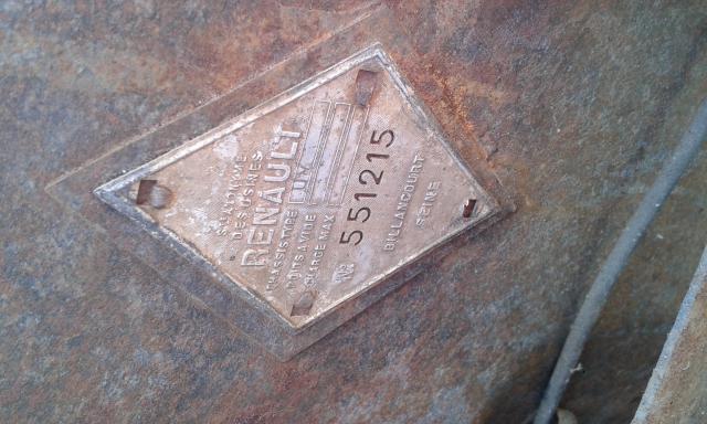

C'est tout naturellement que je viens me mettre dans le coin des UY
J'ai besoin de connaitre l'année de ce modèle. Le doute subsiste entre 1932, 1931 ou 1930.

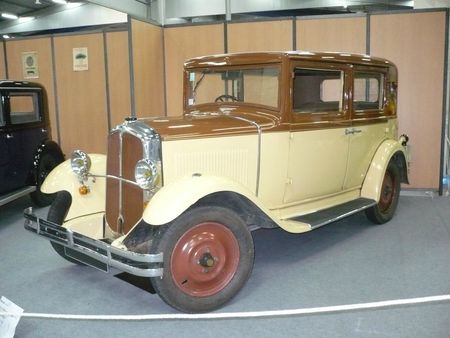

Ma grosse Mona n'as donc pas le pare chocs avant tubulaire, mais plutôt un double pare chocs comme celle ci :
Elle n'a pas la barre avant avec les feux qui passe au niveau du radiateur à l'interieur, mais bien sur le devant du véhicule comme sur la photo.
Alors du coup mes pensées irait plus sur un modèle 1930.

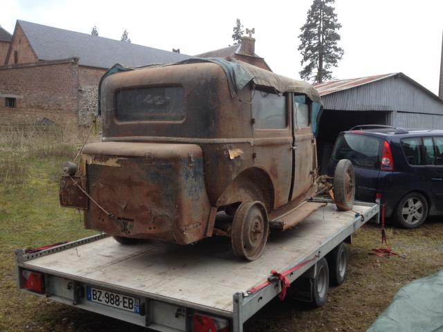

Elle a une malle au dos :
Ensuite quand je connaîtrais l'année exact de ma Mona, cela me permettra de savoir si il y avait des enjoliveurs, parce que j'ai 5 jantes (et 5 enjoliveurs), dont 3 avec supports d'enjoliveurs et 2 sans.
Une fois cette histoire d'enjoliveurs réglée, nous pourrons peindre les jantes, et monter les pneus.

MessagePosté le: Mar 19 Avr 2016, 11:11    Sujet du message: UY 551215 Berline Luxe - 1932 Répondre en citant
à première vue c'est une berline UY de 1932, qui devait avoir des enjoliveurs, et un pare choc tubulaire à l'origine. le pare choc double lame provient peut être d'une primaquatre de la même année.

Ce sont des détails qui permettent de différencier. En tout cas la présence de la malle arrière, qui semble un montage d'origine fait plutôt pencher pour un modèle luxe. Le système d'essuie glace (1 ou 2, électrique ou a dépression), la présence de la montre au tableau de bord, drap ou velours pour les sièges etc sont des indices. Mais le juge de paix sera la fiche de sortie d'usine pouvant être fournie par Renault...

En tout cas le 551215 semble correspondre à la fin de série UY, la voiture doit donc être de l'automne 1932. (la date de livraison sera sur la fiche et Fossoyeur doit avoir des infos fraiches sur la procédure et le service qui gère ces documents)

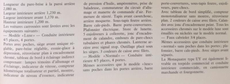

Pour reconnaître la finition de ton auto, voici ce que disent les DCR (tome 5, page 161), pour la Monaquatre type UY :
Pardon pour la mauvaise qualité du cliché Embarassed

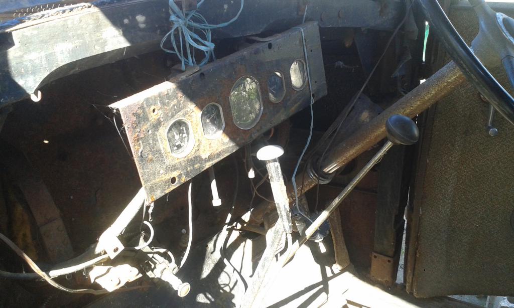

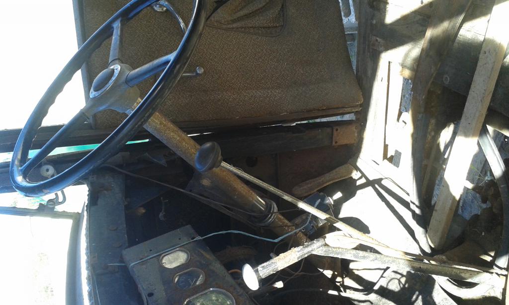

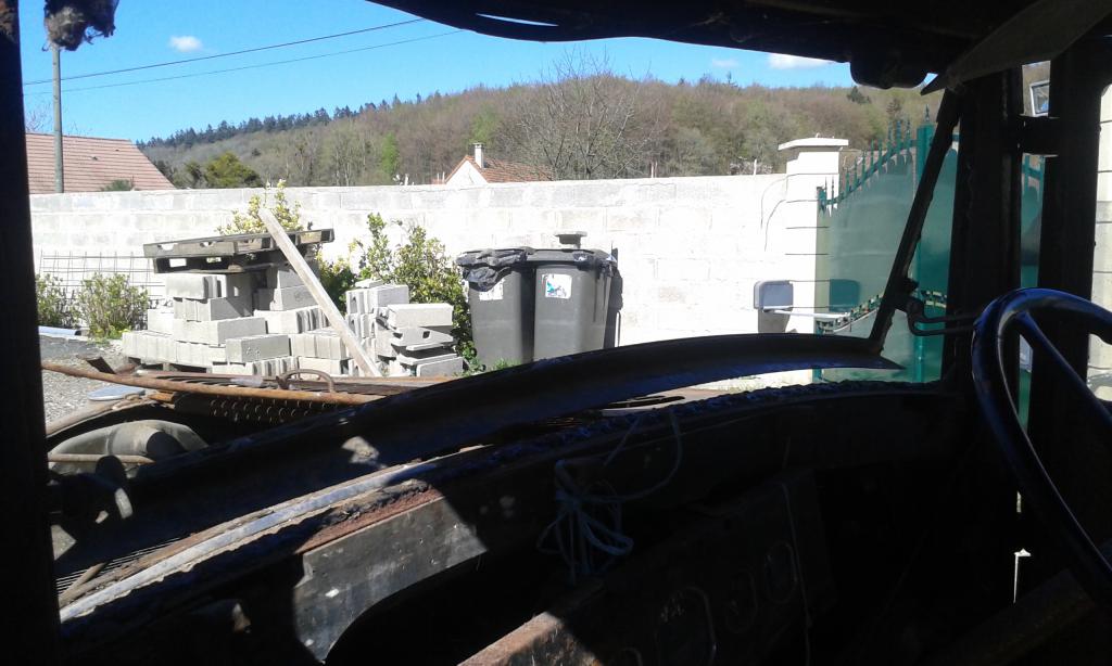

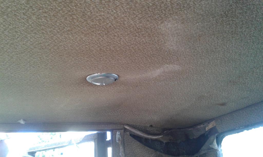

Alors voici des photos supplémenaires :

MessagePosté le: Jeu 21 Avr 2016, 10:03    Sujet du message: UY 551215 Berline Luxe - 1932 Répondre en citant
C'est un modèle "luxe"
