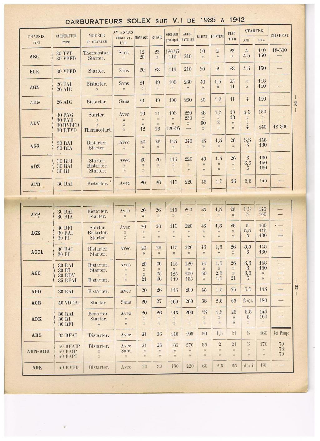

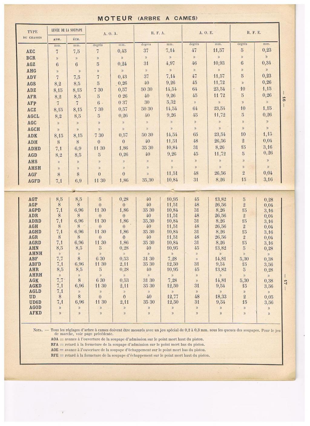

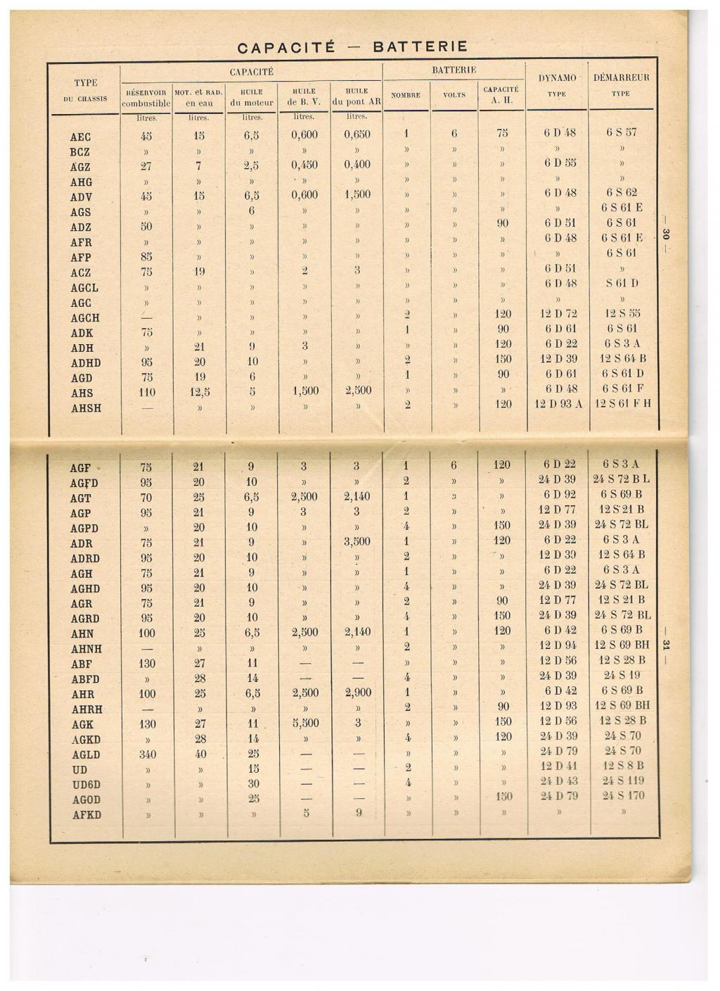

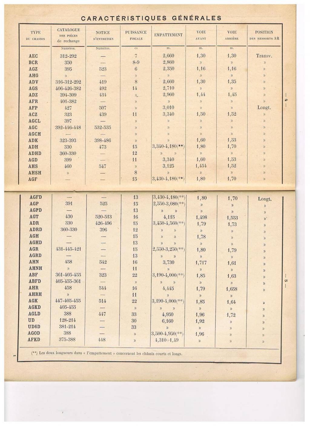

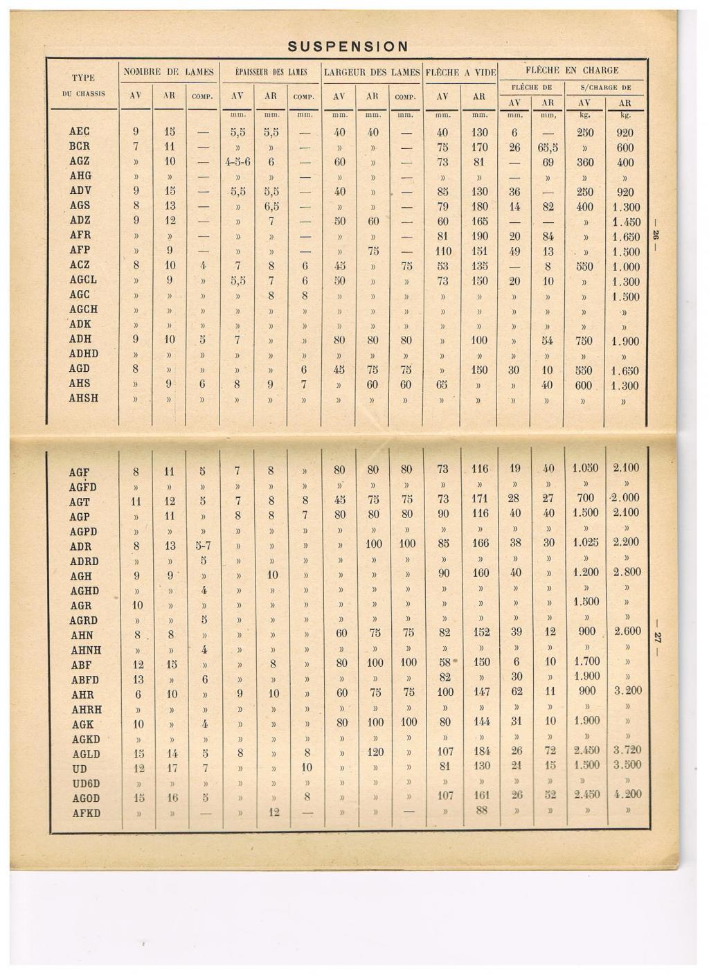

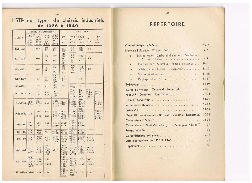

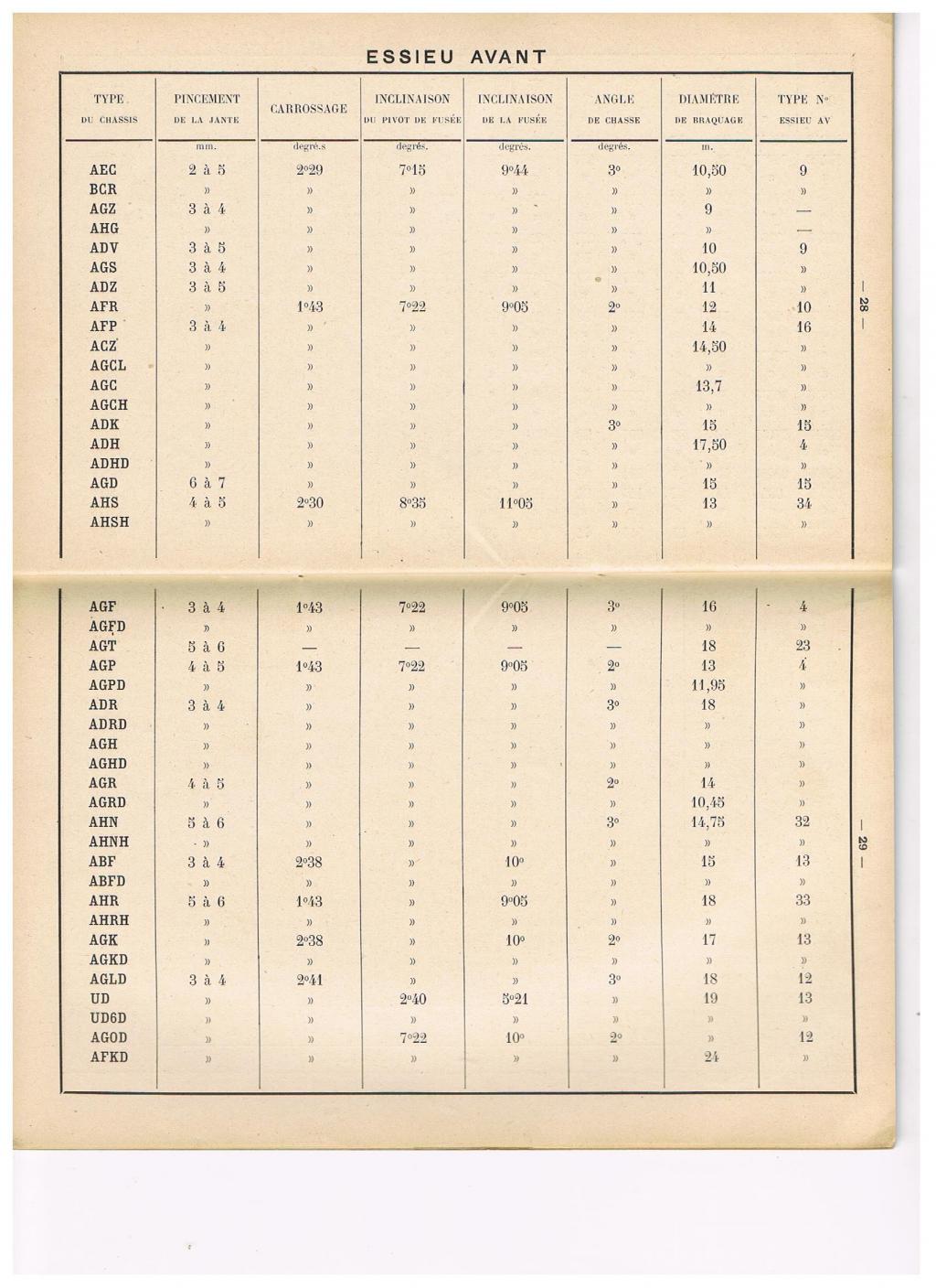

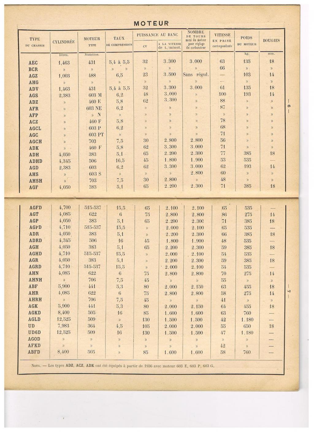

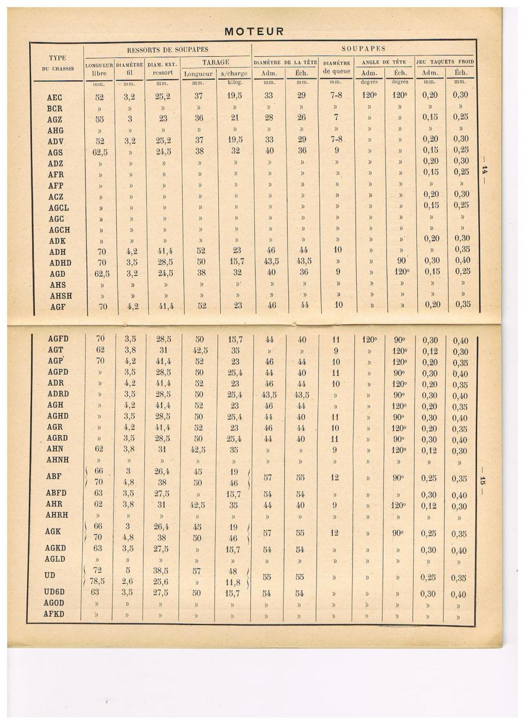

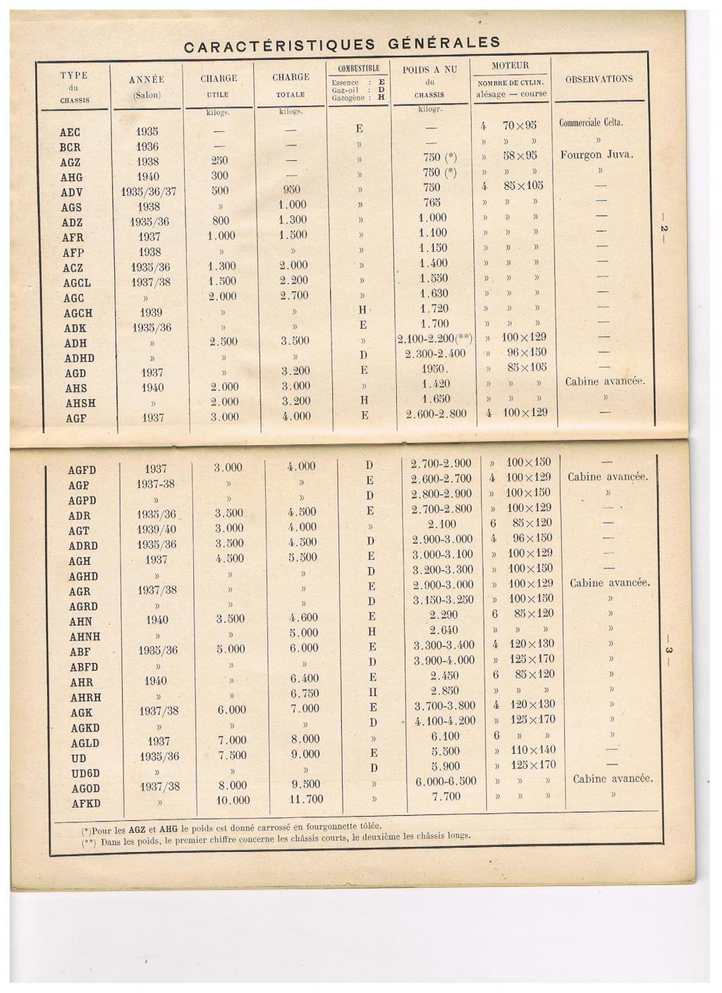

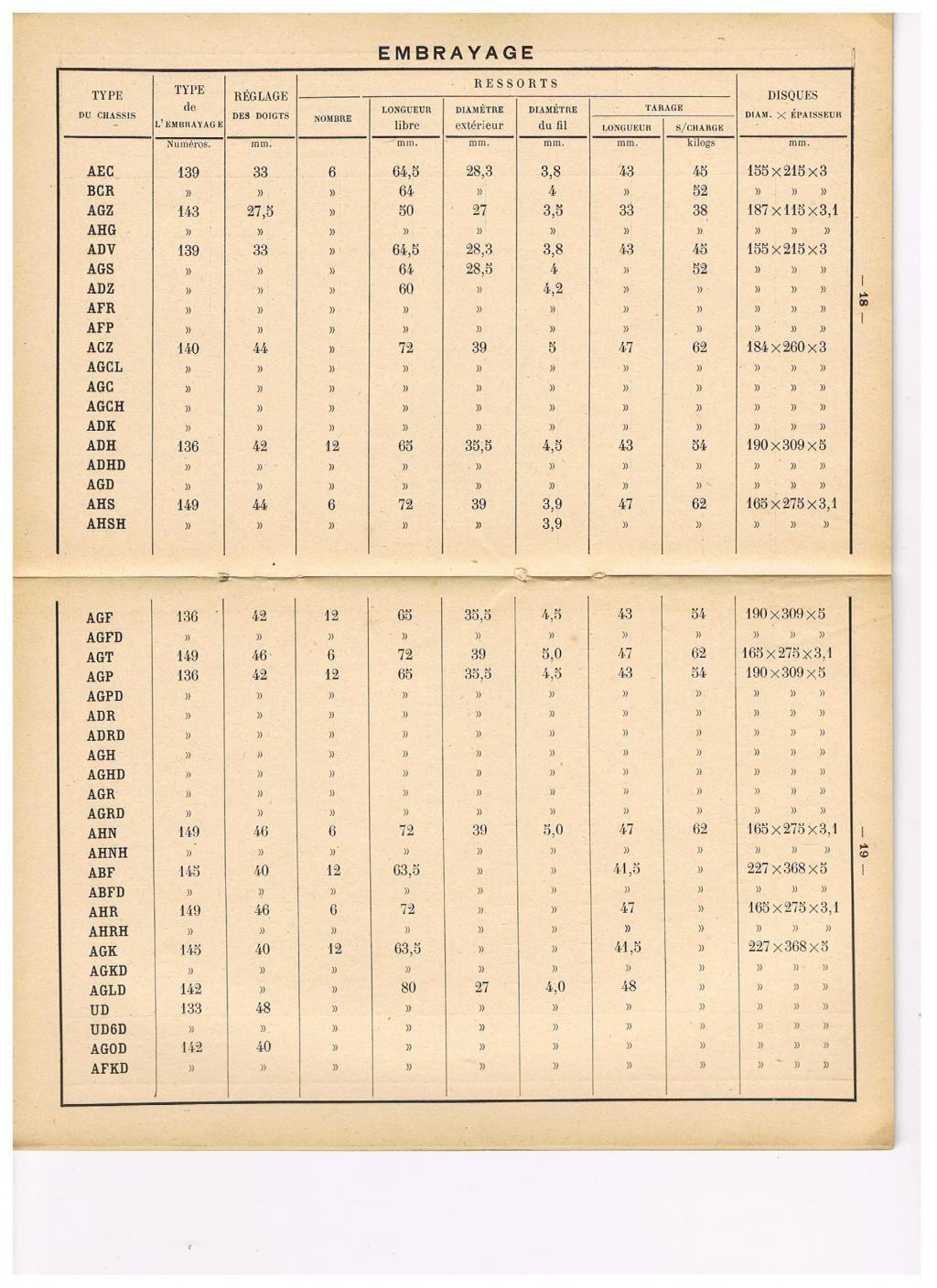

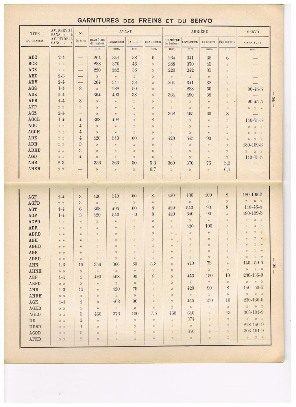

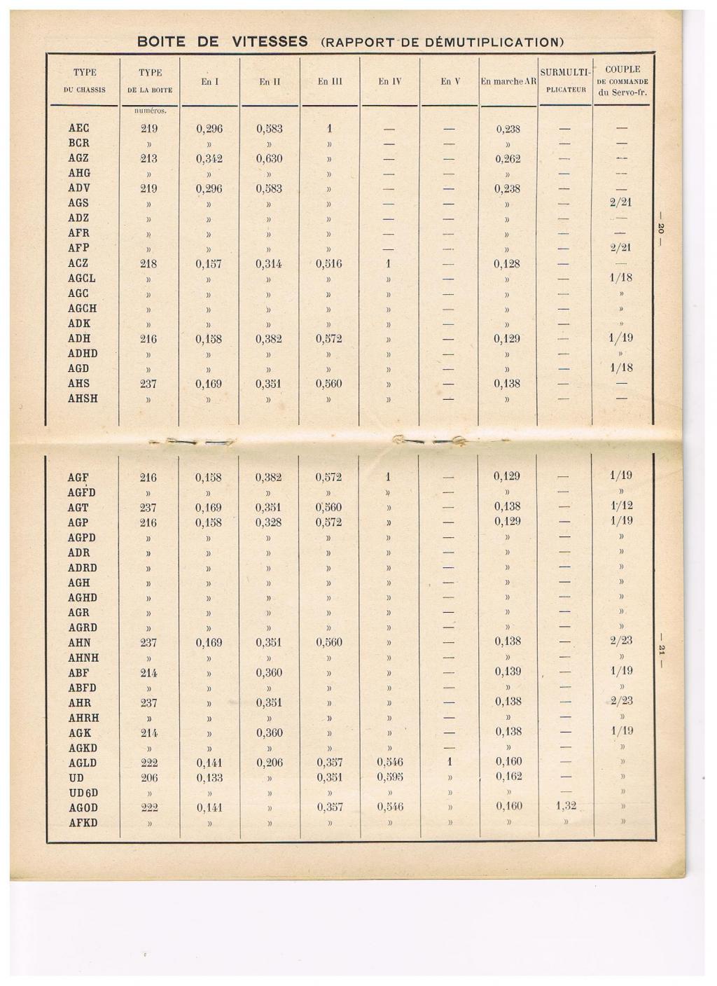

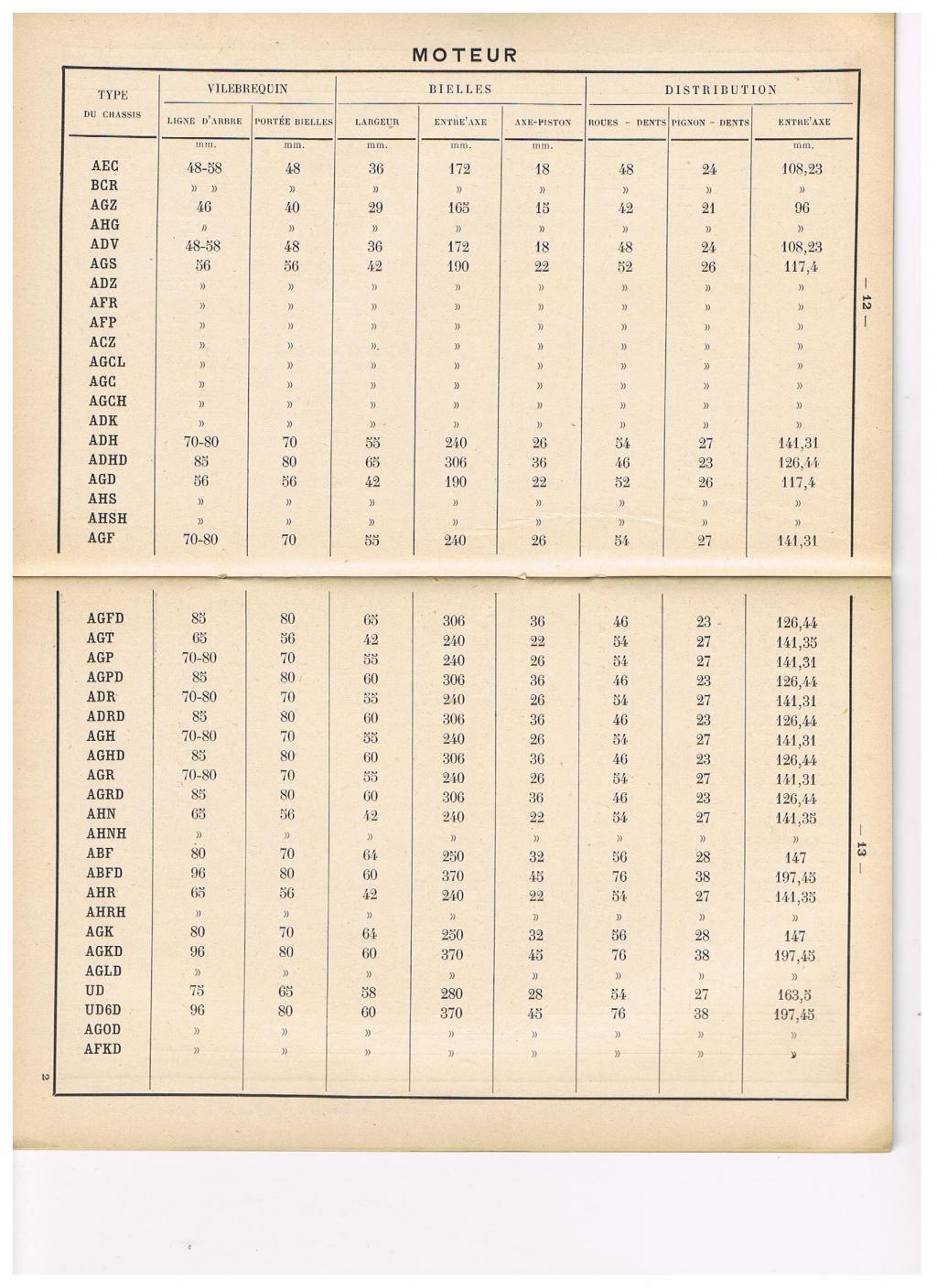

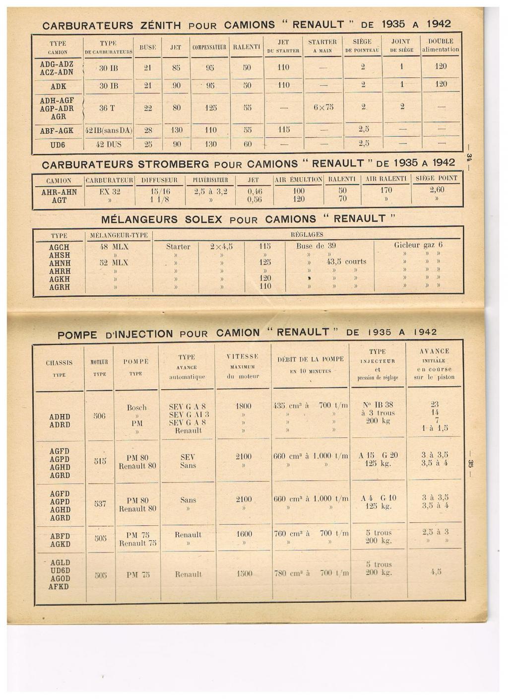

Trouvé hier à la bourse de Gaillac.
Documentation technique très intéressante, il serait bien de trouver la même pour voitures.

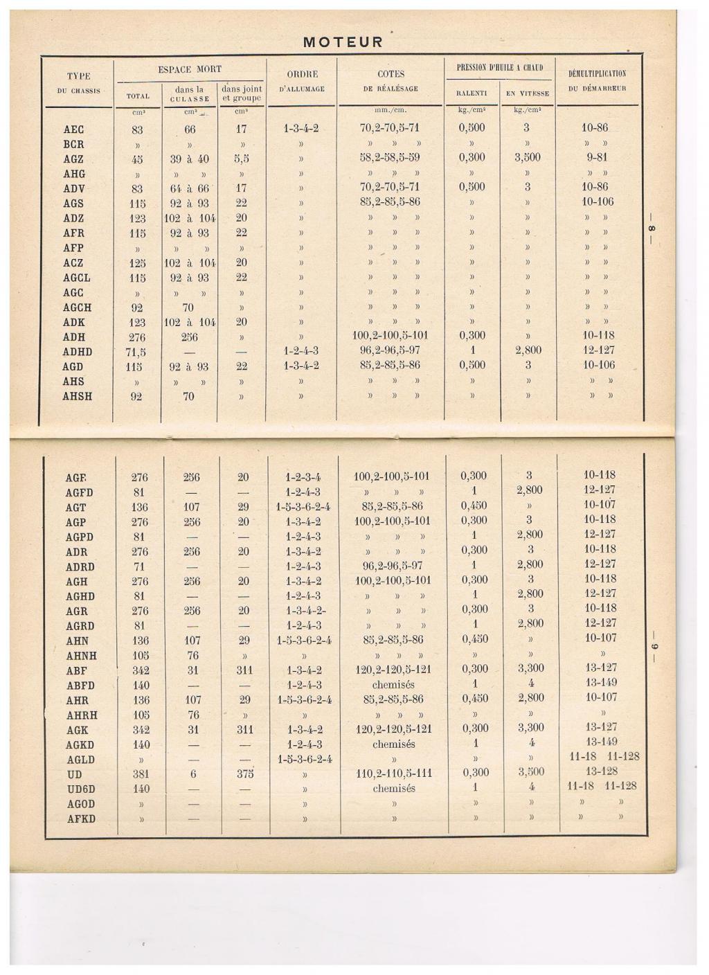

MessagePosté le: Dim 17 Avr 2016, 15:32    Sujet du message: Fascicule n°2 véhicules industriels 35 à 42 Répondre en citant
Intéressant, effectivement Okay
Pas parfait : le type ADV, par exemple, est donné pour 85 x 105 d'alésage x course, mais à moteur type 431 en page suivante.
Vraie question : le document, publié en 1946, couvre une période jusqu'en 1942. Peut-on en conclure qu'aucun véhicule industriel n'est sorti des chaînes entre ces deux années ? Rolling Eyes
