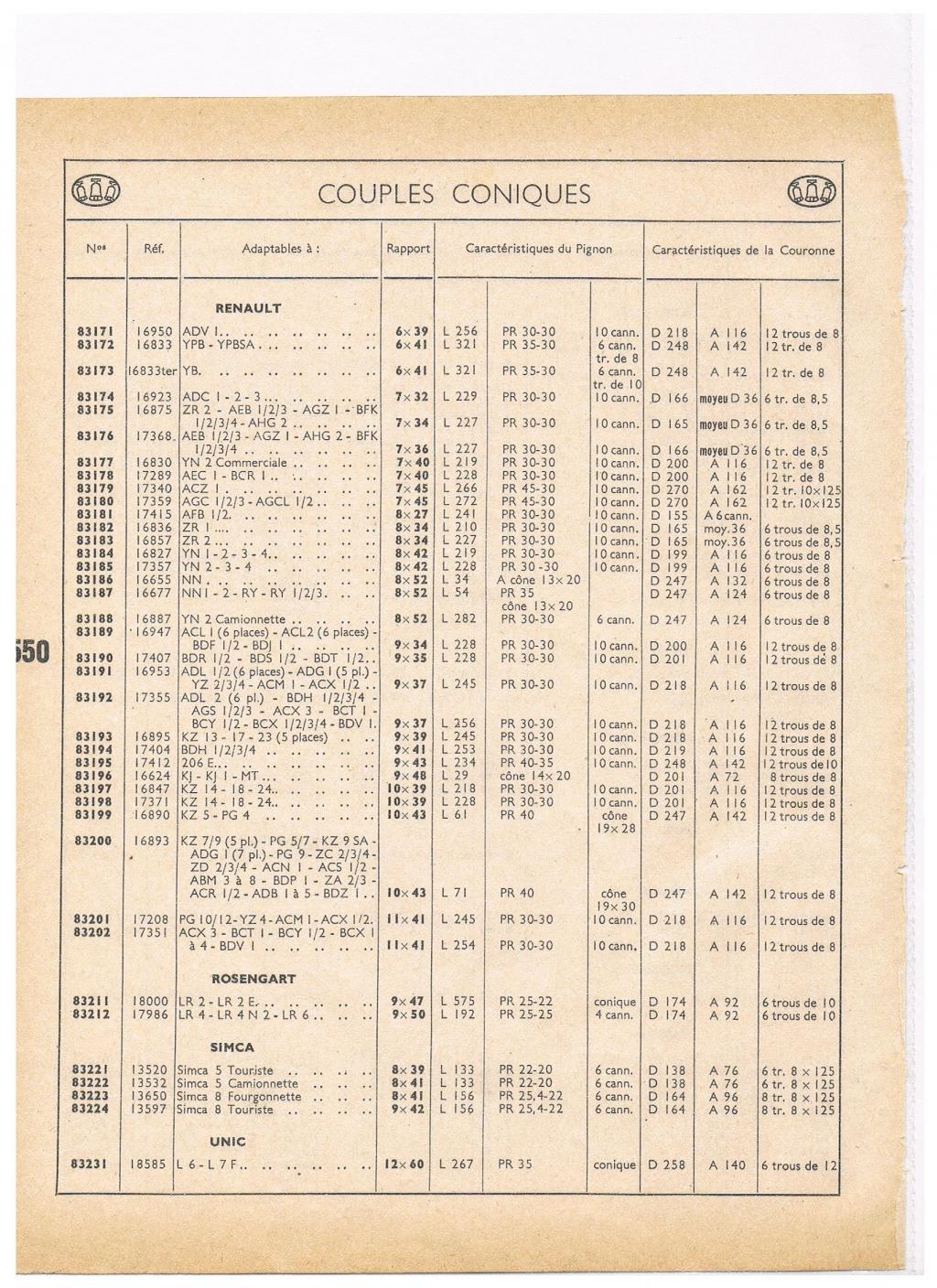

Il faut un couple 7x32

Sur le pont de l'Adc2 de l'annonce c'est soit un 7X32 ou un 7X34, mais on a pas une grande différence au compteur.

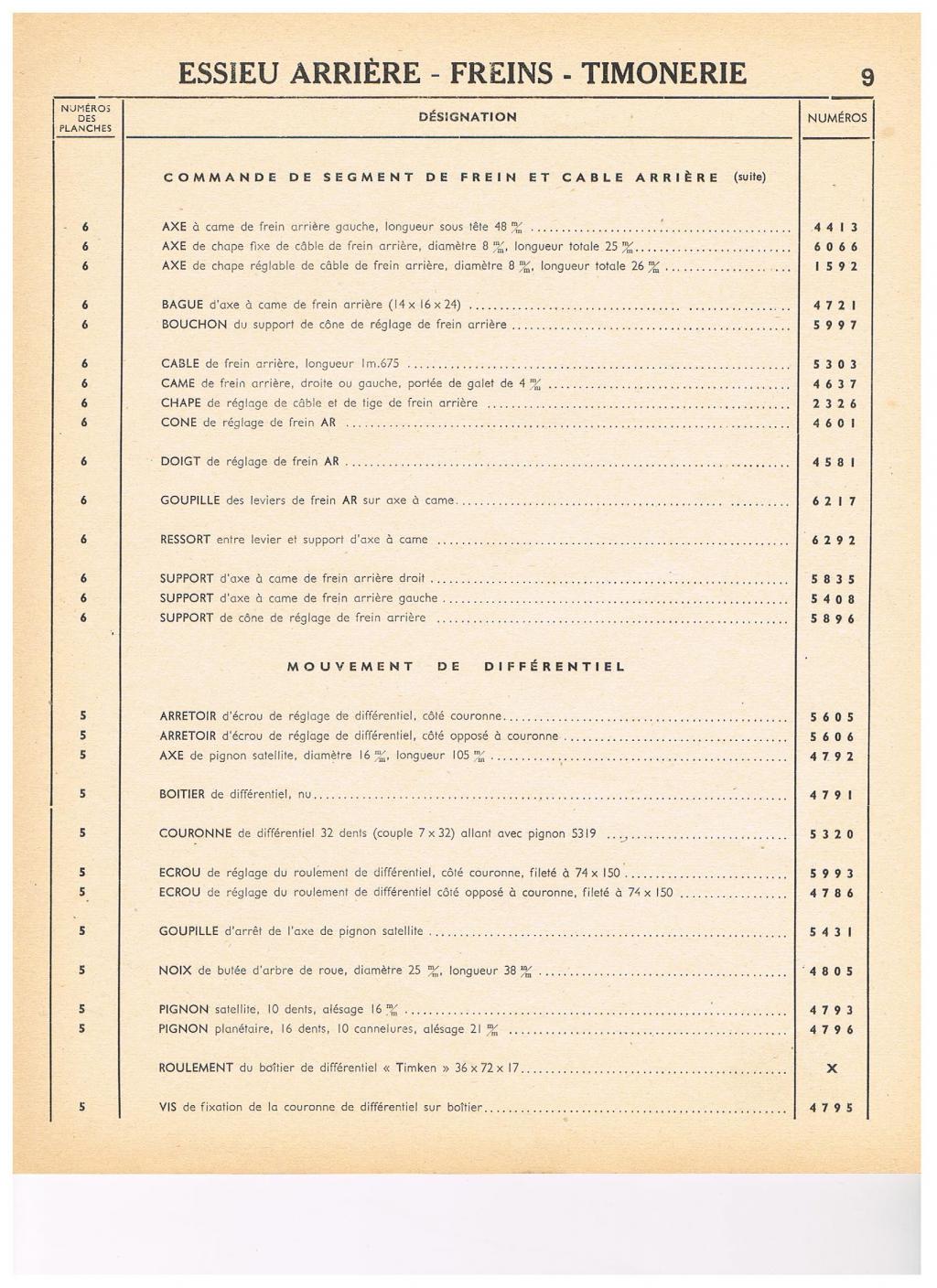

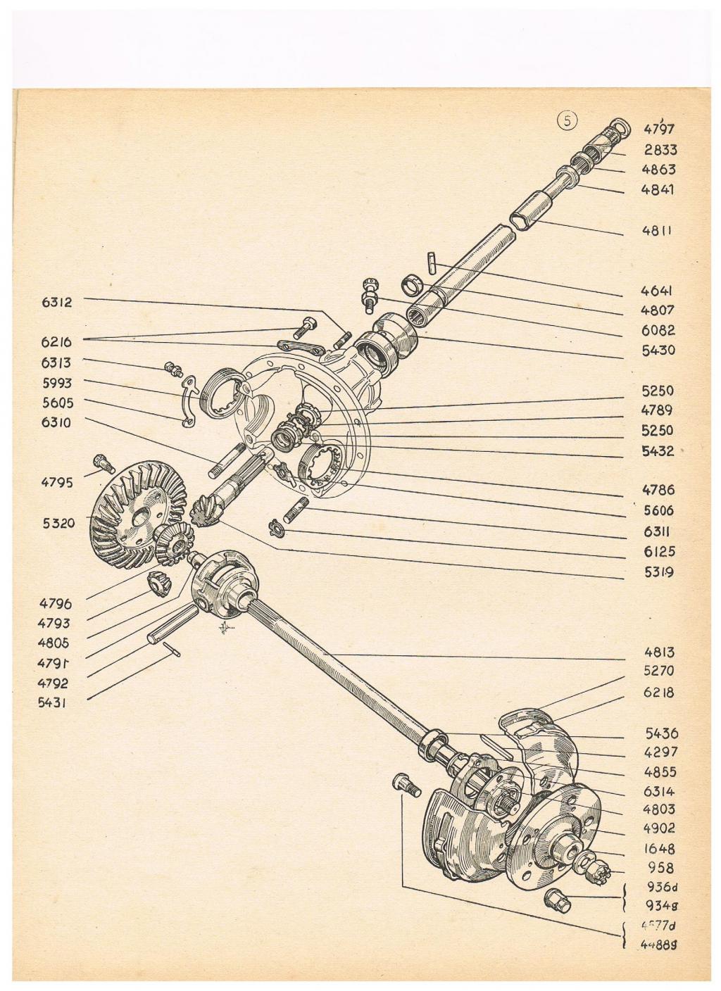

le pignon d attaque  7x32 ref 5319 dur l  éclate  et la couronne de différentiel 32 dents   7x 32 ref 5320 ainsi que le roulement timken 36x72x17 du boitier devrais pour l instant suffire
