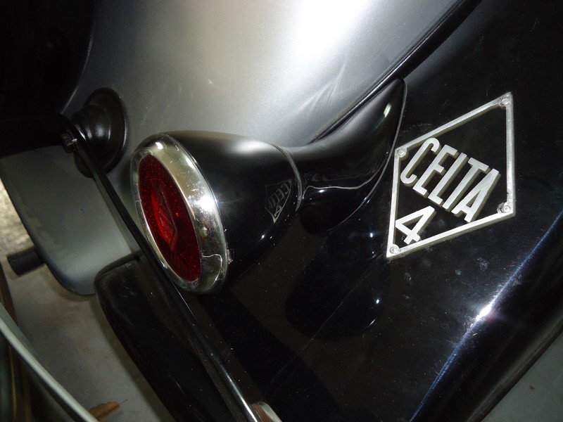

La CELTA ZR2, comme la plupart des voitures de cette époque, n'étaient équipée que d'un seul feu à l'arrière gauche.
Jean Paul 94, m'a confié la réfection du circuit électrique de sa voiture, il souhaitais pour des raisons de sécurité ajouter un feu à droite.

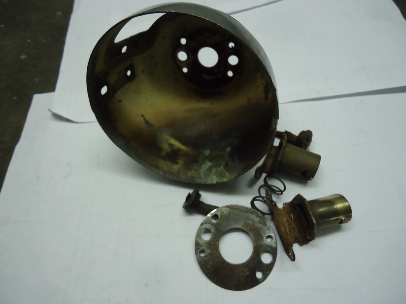

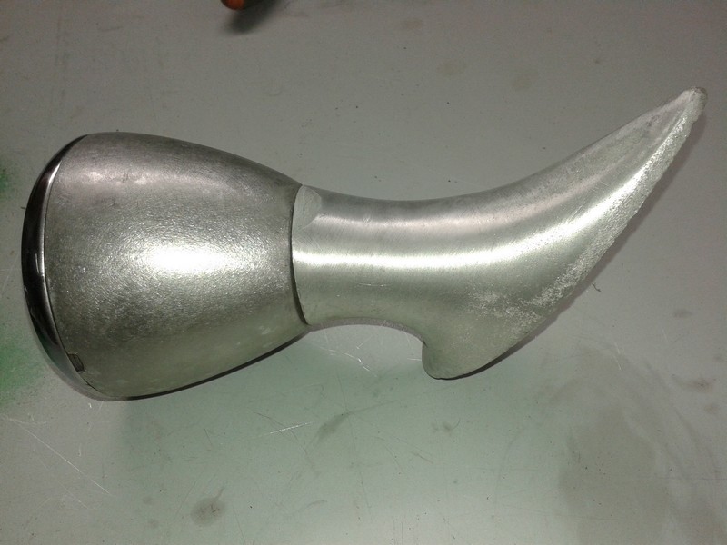

Je possédais bien un feu, mais pour le coté gauche, celui des CELTA ZR1 &2 comporte le feu stop, le feu rouge et une fenêtre pour l'éclairage de la plaque d'immatriculation.
Il était complet mais le bol du feu en laiton était en mauvais état et pas moyen de reboucher proprement la fenêtre.

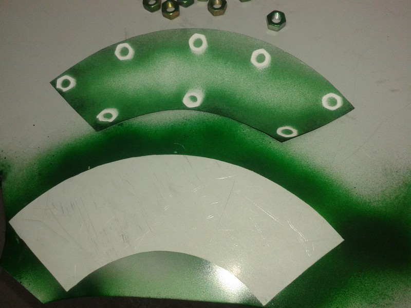

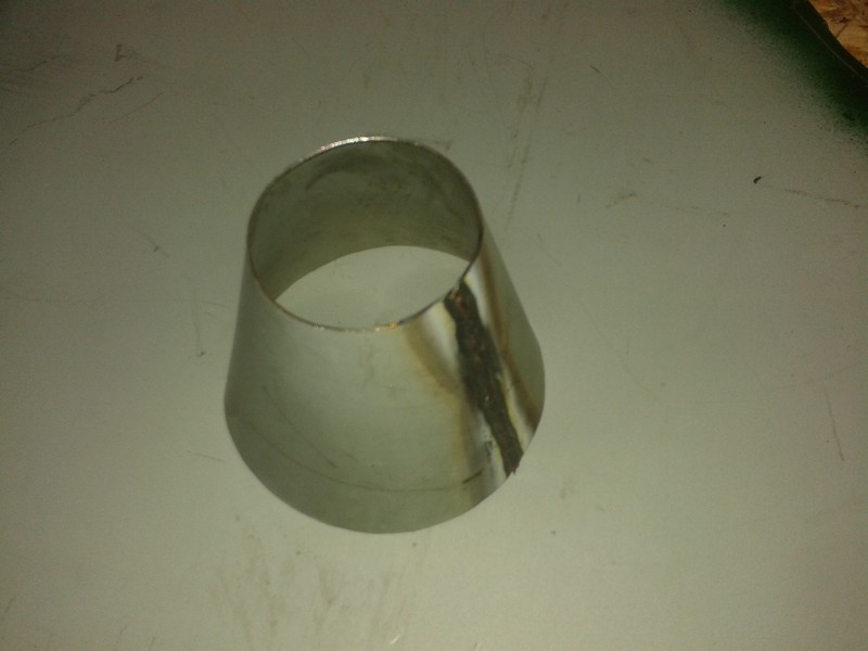

Il faut d'abord passer par la case géométrie.
Développer un tronc de cône n'est pas particulièrement difficile, mais pour ne pas à avoir à le tracer sur une grande tôle je l'ai d'abord dessiné à l'ordinateur, imprimé, découpé pour ensuite le reproduire sur une tôle, par vaporisation de peinture en bombe.
Après découpe de la tôle, roulage et soudage de la génératrice, il va me falloir du matériel que je n'ai pas.

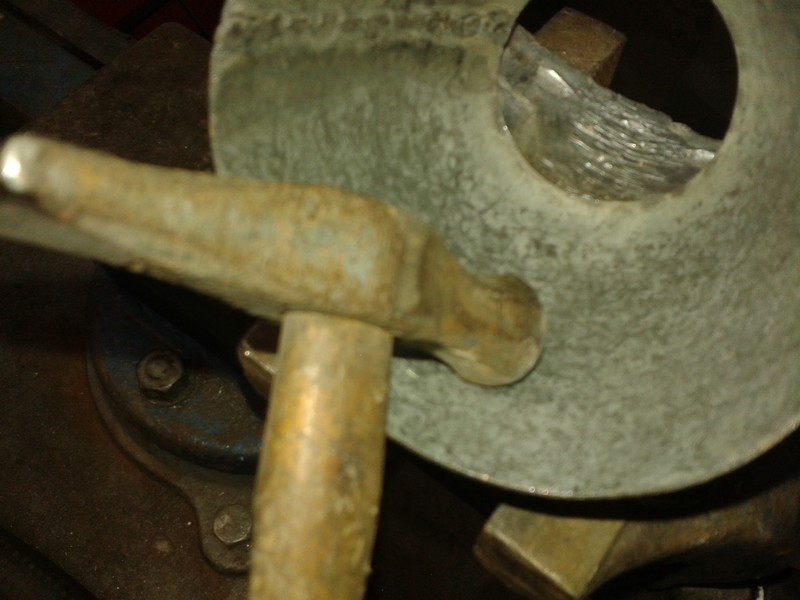

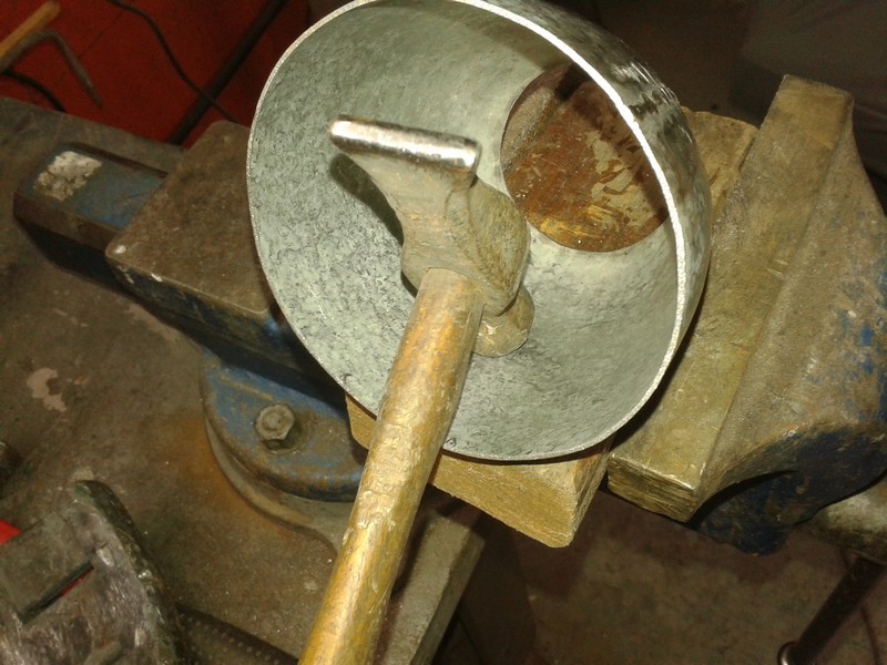

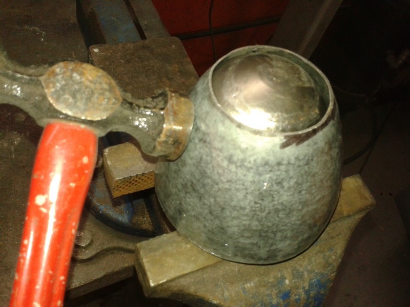

J'ai fait un appel sur le forum pour un marteau à boule, comme je n'ai pas trouvé j'en ai fabriqué un à partir d'un petit marteau à garnir.
Voici ce qui va me servir, le fameux « marteau à boule » un marteau pour planer, une sphère en acier, un morceau de bois dur et un plomb de plongeur.
Le travail peu commencer, l'objectif est de conserver les deux diamètres et de gonfler le corps.
Pour cela il faut allonger la zone centrale de façon régulière pour la bomber.
Le marteau à boule va faire le plus gros d'abord sur plomb puis sur le bois, ou l'inverse c'est selon.
Dès que le ventre commence à apparaître il faut alterner les phases de planage et d'emboutissage.
Ça commence à venir encore quelques coups de marteaux, un peu de planage et voilà c'est terminé.

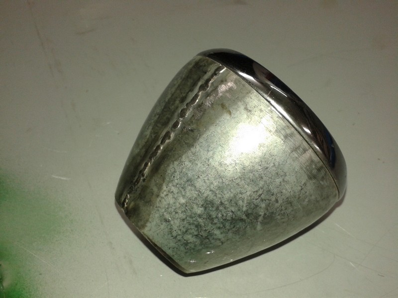

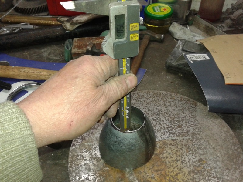

Il faut ensuite vérifier la hauteur, la planéité et le parallélisme des faces à la jauge.

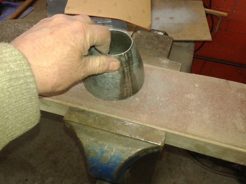

Le redressage s'effectue à plat sur une bande de toile émeri tendue sur du bois dur.
Vérification du bon emboîtement du cercle chromé porte verre, Ok.

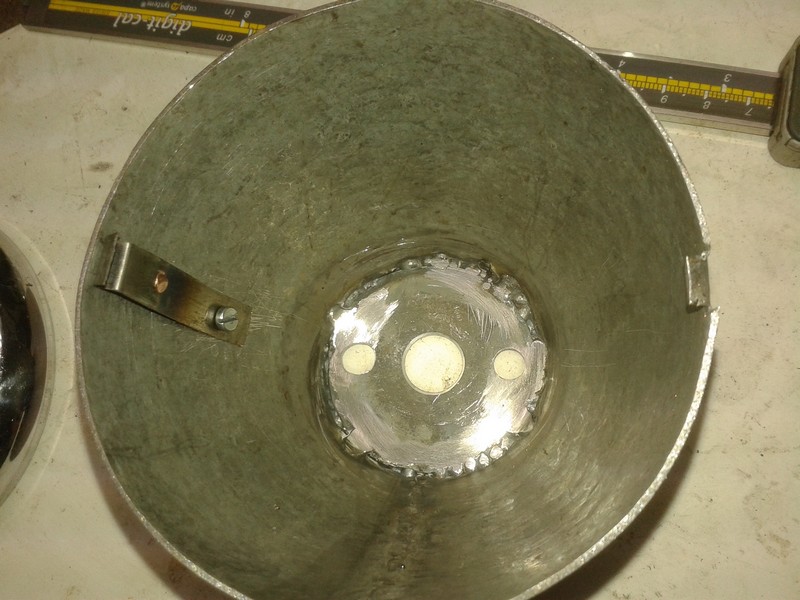

Il ne reste plus qu'à souder une rondelle qui sera percée pour le passage des fils et la fixation des porte ampoules.

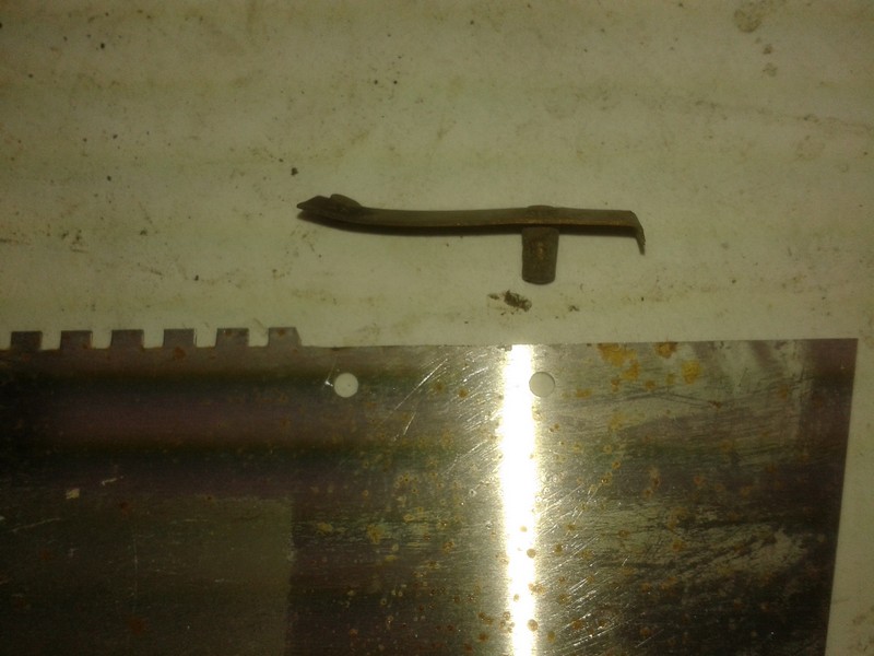

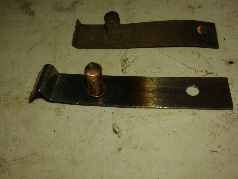

L'étape suivante refaire la patte de maintien de cerclage ainsi que la languette en acier, mais avec quoi ?
La languette en acier est taillée dans un peigne de colle à carrelage, c'est suffisamment élastique et ça se découpe bien à la cisaille.
Malgré tout il faut recuire la zone qui va être pliée sous peine de casse.
La queue d'un rivet en cuivre fera l'affaire pour le bouton quelques coups de pinces terminerons la mise en forme.

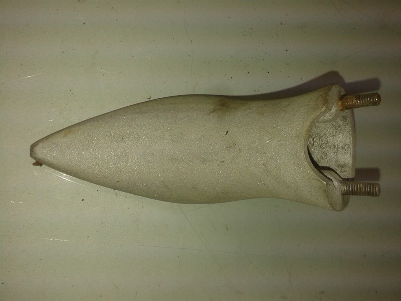

Le pied de fixation à une découpe pour le passage de la fixation de la plaque d'immatriculation, elle sera rebouchée au mastic alu.

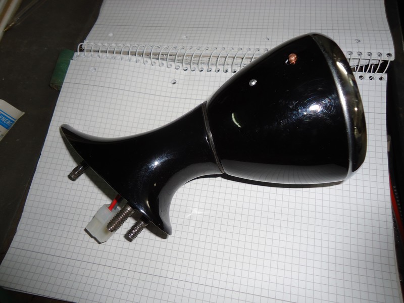

Un premier montage avant peinture permet de vérifier que tout est correct.

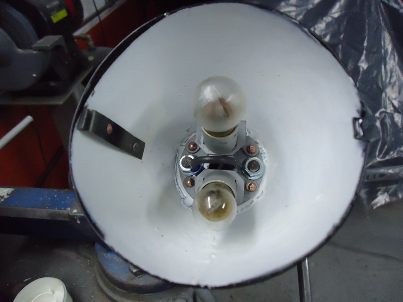

De retour de la peinture, après avoir appliqué une couche de blanc à l'intérieur, remontage des supports d'ampoules avec des rivets cuivre.
Et voilà un beau feu tout neuf.
