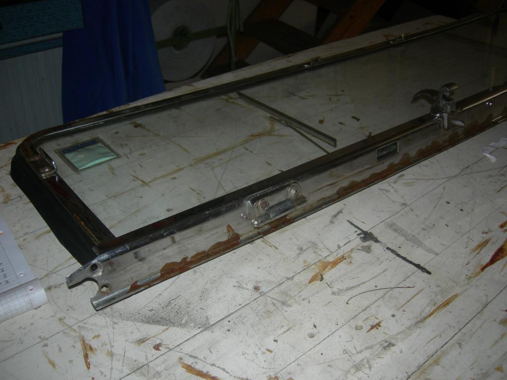

Je crois que ça n'est pas le même montage sur la mienne. Je crois que ton parebrise tourne autour de 2 axes qui sont directement dans les montants de parebrise.. Ma voiture possède une barre entre les montants de parebrise, et il y a dessus de petites charnieres pour faire ouvrir le parebrise. Sur ma voiture il y a donc uniquement un petit joint en u sur cette barre. Il faudrait voir un cabriolet plus récent, même 4 cylindres, comme celui de Compin par exemple.
ci dessous une photo de cette barre au démontage et on voit le petit pli de tole sur lequel se monte ensuite le joint en u.
Messages: 8 436
MessagePosté le: Mar 16 Fév 2016, 15:51    Sujet du message: Joint entre parebrise et capote Répondre en citant
Voici une photo de mon montage: un joint dans une rainure de la traverse de capote, qui vient par dessus l'équerre en tôle avec le joint en U. le cadre de parebrise tourne par rapport à cette tôle.
Lorsque j'ai fait la liste des joints, avec les références modernes, j'ai "épluché" les catalogues des fournisseurs actuels pour trouver le plus approchant... il faut aller chez 3 fournisseurs différents pour trouver tous les joints de vitrages d'une ACX. Je n'ai pas de solution toute prête pour ta voiture mais un sellier devrait pouvoir trouver le joint adaptable qui va "au mieux"? Nos autos ne sont pas assez nombreuses pour qu'il y ai des references toutes faites, qui vont bien.... mais en cherchant un peu, on trouve la solution! il ne faut pas se décourager pour une référence de joint!!

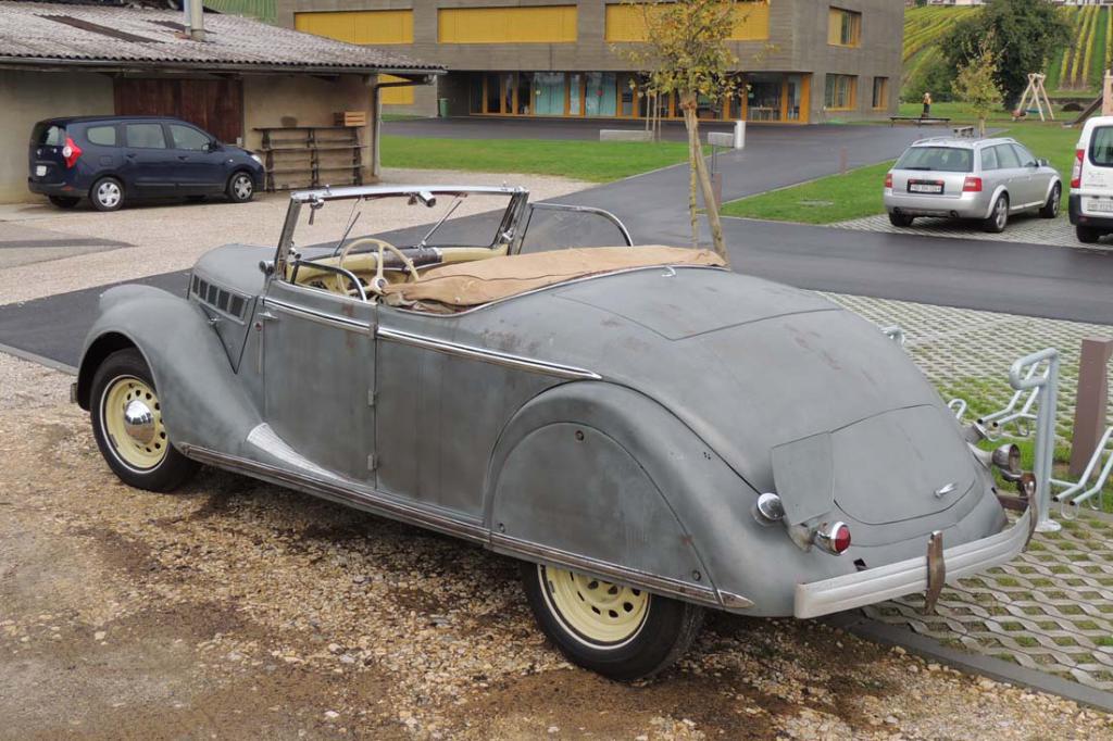

Demande à RNO une photo de sa BDV1 ex Rédélé, ça doit être le même montage que toi!

Sur cette photo ça semble identique pourtant!

Tu as un joint entre le pare brise et le rail ou casquette de la capote qui vient se poser sur le haut du pare brise  Question

Seulement les deux joints visibles sur ma photo précédente: un profil rectangulaire sous la traverse de capote et un joint en U sur le montant au dessus du cadre (plus le joint de parebrise entre le cadre et la traverse chromée. identique au joint de parebrise tout le tour du cadre.

Voici rapidement ce que ça donne:
