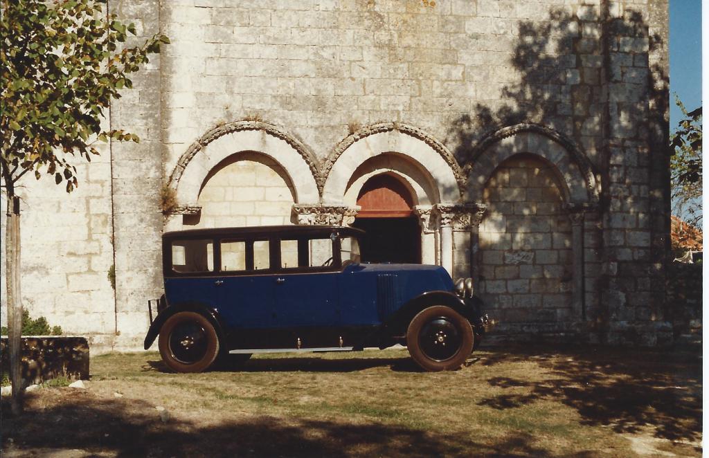

Dans de post je viens vous présenter ma voiture.
Il s'agit d'une KZ1 de 1926.
Même si sur la carte grise il est notée "Année inconnue" et si la voiture est nommée KL, je n'ai aucun doute sur la date de mise en circulation, j'ai trouvé dans un des vide-poches le catalogue Renault 1926 annoté de la main de l'acheteur et le bon de livraison daté !
Cette voiture appartenait à un Monsieur Vigneron, j'ai gardé sa plaque conducteur au tableau de bord, professeur à Angoulême. En 1930, il a été nommé au lycée français de New York, et n'est jamais revenu.
Il devait être soigneux : la voiture avait été mise sur cales, le compteur et la montre déposés étaient rangés dans du papier sulfurisé.
J'ai découvert la voiture en 1987 dans l'état où il l'avait laissé.
Ses héritiers, ou plutôt les héritiers de ses héritiers étaient contraints de vendre la maison et donc de débarrasser la grange de la voiture.
Elle était hyper complète, avec des papiers émouvants dans le vide-poche, comme je l'ai dit. Les tôles de la carrosserie, berline 6 glaces semi Weymann étaient largement rouillées, mais la peinture bleue et noire pour les ailes restait apparente en quelques points protégés ce qui a permis de la refaire à l'identique.
L'armature bois était en parfait état.
L'intérieur était tâché par endroits, un peu usé, mais émouvant d'authenticité.
La mécanique a été totalement démontée et nettoyée, très peu de pièces ont été changées. J'ai du faire refaire le mécanisme du compteur de vitesse détériorée en dépit de conditions de stockage apparemment favorables.
La carrosserie a été poncée, traitée et repeinte, les nickels renickelés.
Je n'ai, naturellement surtout pas touché à l'intérieur.
En 1990 j'ai emmené ma femme et mes trois enfants en Angleterre avec. 4 000 km en un mois qui nous ont laissé un très beau souvenir.

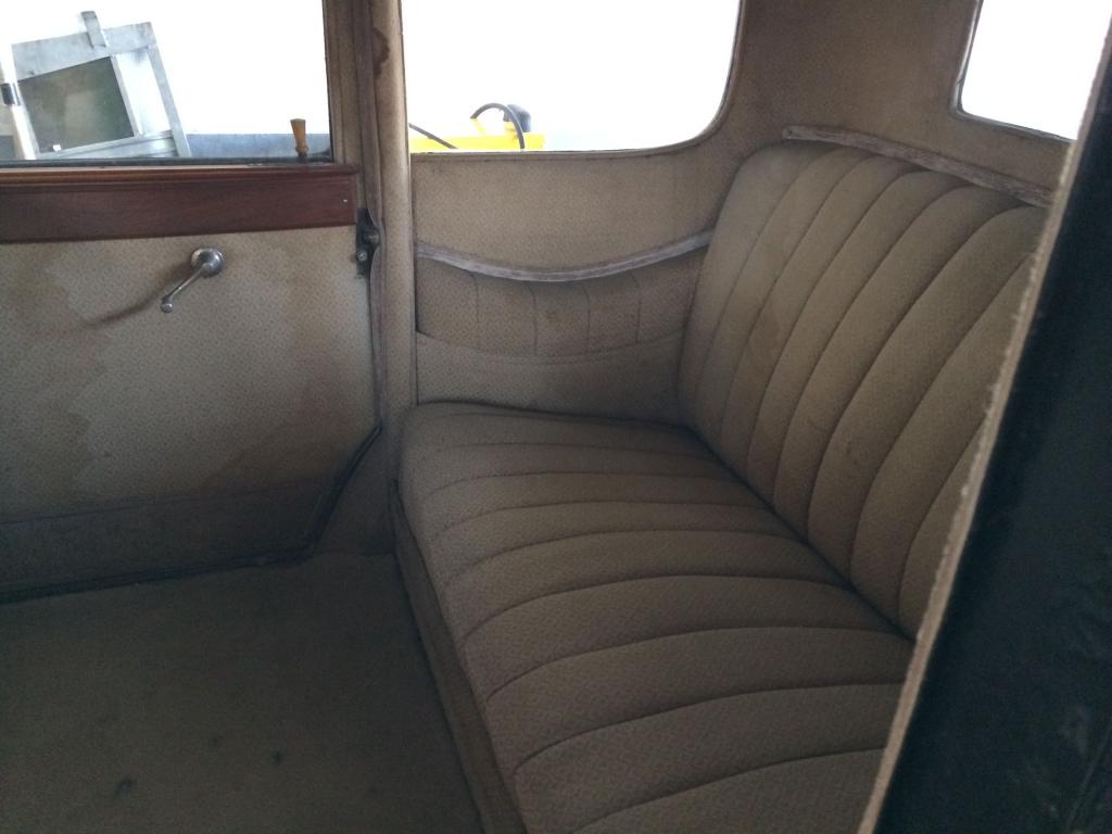

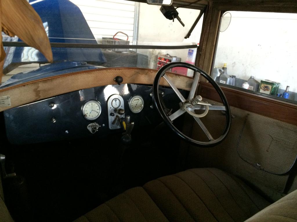

Et puis d'autres de mon intérieur :
