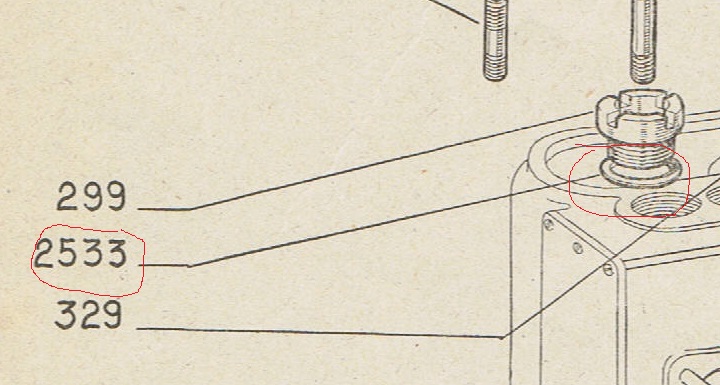

Je recherche des joints de puits de bougie pour RENAULT KZ 1924.
C'est le joint qui est sur le support de bougie de ce moteur borgne.
Je cherche où trouver ce type de joins.
Entouré en rouge sur ce dessin.

A l’œil, on dirait un joint de bouchon de vidange, en cuivre... Rolling Eyes

C'est un gros Ø, en cuivre recuit c'est très facile à faire!

vous les faites comment ?

De quel diamètre? Question

A l'emporte-pièces ou au trépan.

Voici les dimentions et une photos
Diam int 40mm, largeur 2mm, épaisseur environ 1mm après écrasement.
C'est dans une petite gorge donc le diametre extérieur est limité.

je ne  sais pas si ça vaut vraiment le coup de s'embêter à le fabriquer Wiseman
http://www.ebay.fr/itm/Copper-Washer-Set-x-5-40x44x1-5-/311085844022
http://stores.ebay.nl/Roy-Perfect-LTD/Washer-Packs-/_i.html?_fsub=130717980…

Il suffirait peu etre d'aller chez un fournisseur industriel.......
UN JOINT CUIVRE RIEN DE PLUS SIMPLE A TROUVER!!!!!!

Peut être bien, mais le fournisseur industriel qui vend les joints cuivre au détail, il faut le trouver.

J'en ai commandé en ligne une dizaine, mais cela n'est pas donné avec le change plus les fraits d'envoi, une trentaine d'Euros, surement pas le moins chère mais bon c'est le plus rapide et simple.
