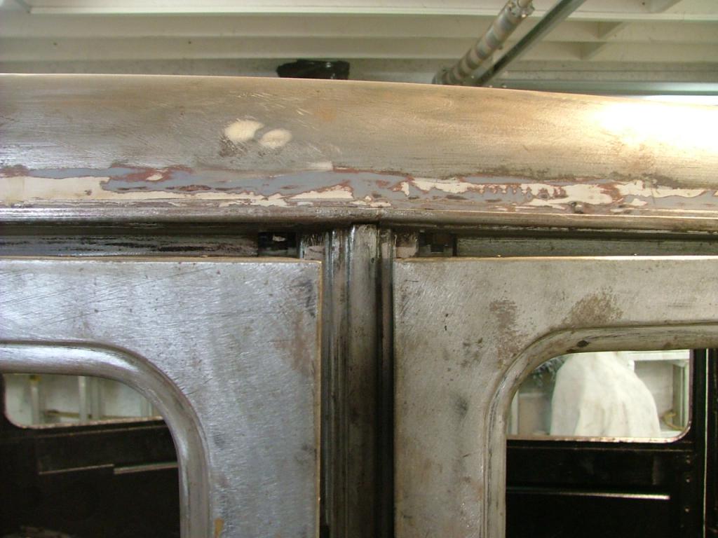

Bonjour à tous ,voici deux photos pour une meilleure compréhension de mon problème de portes

Il serait tout de même pas mal de voir toute la hauteur des portes.
Vu comme ça j'ai l'impression que le montant central est surélevé.
Les longerons portent ils bien à plat ?
As tu mis des cales pour essayer de monter les extrémités de la caisse ?
Les écartements à la base des montants sont comme à l'origine ?

C'est un effet d'optique de la photo car en réalité la gouttière est bien droite,au démontage il n'y avait pas de cales,juste des morceaux de tresse goudronnée,la caisse porte bien sur ses 8 points de contact,malgré la grande rigidité de la caisse je vais quand même tenter ce que tu dis des cales aux extrémités et un fort serrage au centre,ce qui m'ennuie c'est que la porte arrière gauche contrairement aux trois autres penche dans l'autre sens !! J'essaie et je te raconte merci pour ta réponse

Difficile de se faire une idée avec si peu de photos , pour les réglages je cale, essaye , modifie les épaisseurs de cales, compare les résultats,travail de patience .

Attention,  c'est de la 3 D, en calant sur les côtés opposés ça va aussi modifier ce côté de l'auto.
Patience comme dit georges !
