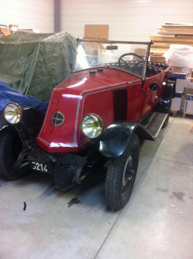

Bonjour a tous
je suis comme un gosse avec son jouet,
J ai fait l acquisition il y a 2 ans d'une voiture avec un châssis numéro ( plaque ovale) NN 15774, plaque carré couleur laiton fixée sur le planché coté passager avant :
châssis type NN
Nb cylindre 4
Alésage course 58   90
Poids
Charge
Châssis N°190947
Je dis voiture parce que j ai l impression que cette voiture est peut être l assemblage de plusieurs voiture. peut etre une NN ou KZ mais sur la carte grise c est une renault NN avec Numero de série du type 190947 puissance 6 cv et premiére mise en circulation 01/01/1925.
Ma dynastar a la référence: SEV type LDSD3, j ai trouvé proche de chez moi un monsieur ( environ 80 ans) qui répare les dynastars, il dois me faire un diagnostic et après on verra.
La voiture ira dans quel que mois chez le carrossier pour travaux de carrosserie et peinture ( je la souhaiterai en blanc casse pour la caisse et les ailes roues et bas de caisse noir) ensuite passage chez sellier proche de chez moi pour la capote noir en tissu.

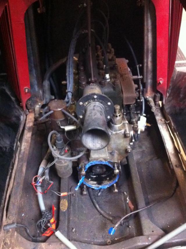

Par contre tout le câblage électrique est a refaire ( câble rigide en 1.5mm²), je suis tout a fais capable de le faire avec du câble tissu que je peux trouver chez autoelectricsupplies, mais il y a un mais c est que certains organes a câbler je ne sais pas ce que c'est, j ai imprimé le document RENAULT VOITURES 6 CV Types M.T. et N.N avec freins sur roues AV et pages 35 Fig 17 le schéma d'installation électrique.
Quand j ai acheté cette voiture elle ne roulait plus, un copain mécano ma refait le branchement des bougies, l 'alimentation avec filtre de l'arrivée d'essence, et quelques bricoles, j ai roulé un peu autour de mon dépôt c était super.
Concernant le raccordement de la dynastar il y a un gros câble électrique d'un côté et de l autre côté un câble rouge 1.5 mm² rigide un peu fondu, tout doit être repris, je pense qu'il doit y avoir un problème pour la recharge de la batterie.
Tout les recommandations, remarques, critique je suis preneur.
L'objectif et de refaire la voiture au plus proche de l'origine.
Cordialement
Régis

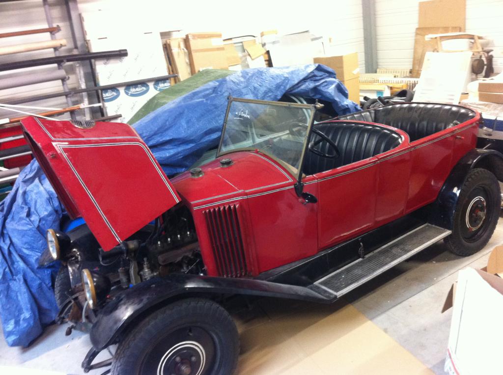

Pas de doute, à mon avis, c'est bien une NN de 1925. La seule chose inhabituelle, me semble-t-il, c'est l'allumage : un distributeur à été adapté au lieu de la magnéto d'origine, comme celà se faisait dans les années qui ont suivi, et tu peux tout à fait la garder ainsi. La NN est une voiture longue ; par rapport à la KZ, elle est surtout moins large Smile
Celle-ci paraît en assez bon état, et tu as donc un beau torpédo Okay
Si tu veux, regarde là pour un plan coté du châssis Arrow http://www.les-renault-d-avant-guerre.com/t645-Documentation.htm
