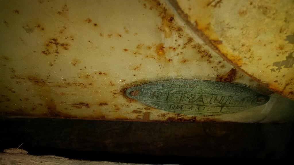

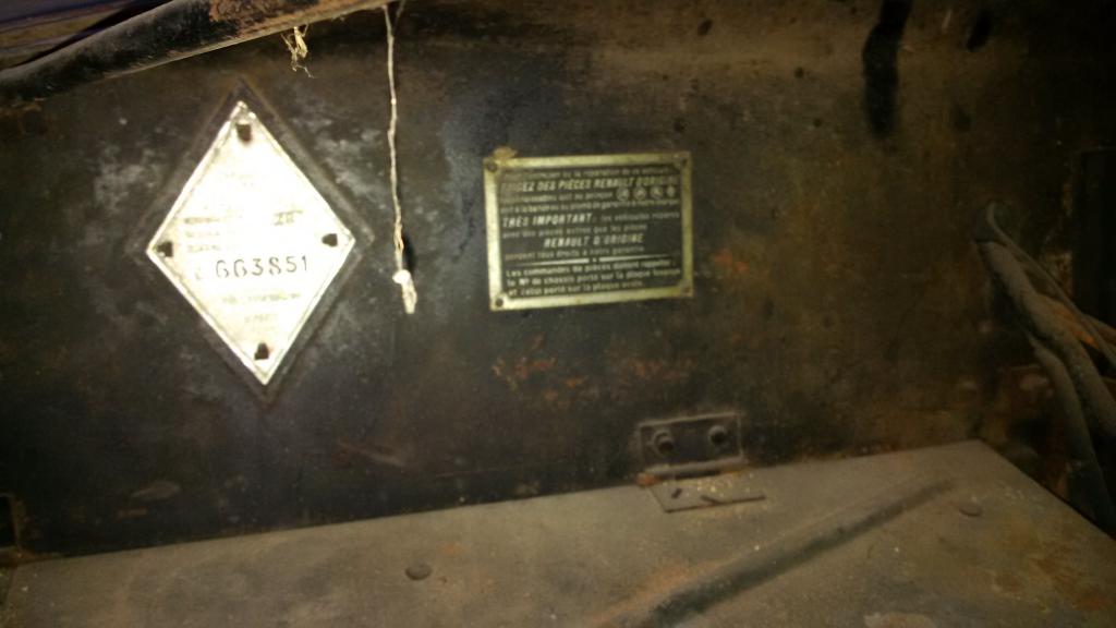

Plaque ovale : ZR1 - 4201
carrosserie N° 4315

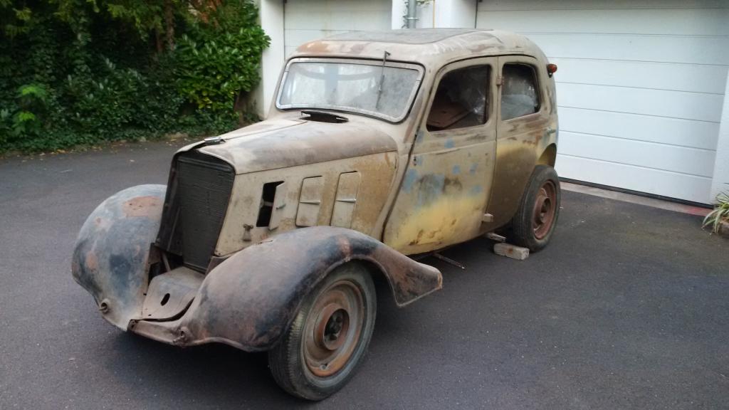

Il me manque les bols de phare, et voilà ce que j'ai trouvé sur lbc
http://www.leboncoin.fr/equipement_auto/865833928.htm?ca=15_s
Qu'en pensez-vous?
On a deux vies, et la deuxième commence quand on se rend compte qu'on en a qu'une!
Messages: 5 992
MessagePosté le: Sam 10 Oct 2015, 14:39    Sujet du message: Celta ZR1 663851 conduite intérieure Répondre en citant
C'est ce type de phares qu'il faut pour votre Celta, avec des verres plats:
http://www.leboncoin.fr/equipement_auto/850692004.htm?ca=21_s
Mais à ce prix on en trouve assez souvent en meilleurs états et chromés!
Messages: 6 361
MessagePosté le: Sam 10 Oct 2015, 18:25    Sujet du message: Celta ZR1 663851 conduite intérieure Répondre en citant
Avec les verres plats, mais sans le logo et d'origine ils sont sablés sur le pourtour.
Les portes ampoules ne sont pas ceux d'origine.
Un seul essuie glace, il s'agit d'un modèle luxe et pas grand luxe les phares doivent être peints en noir, ils existent en acier ou en laiton chromés ou peints.
Celta57
Inscrit le: 13 Sep 2015
Messages: 59
Moselle
MessagePosté le: Sam 10 Oct 2015, 19:14    Sujet du message: Celta ZR1 663851 conduite intérieure Répondre en citant
Merci pour vos retours.
L'histoire est la suivante: ceux qui avaient commencé la restauration avaient envoyé toutes les pièces chromées à rechromer, dont les bols de phare, qui ont été égarés par le chromeur (sic!). J'en déduit (à tort peut être ?) que ces bols étaient chromés d'origine. Pour ce qui est des verres plats, l'un est logoté, l'autre a été grossièrement découpé dans un vitrage.
Des bols chromés sur ma Celtaquatre, c'était déjà du tuning?
