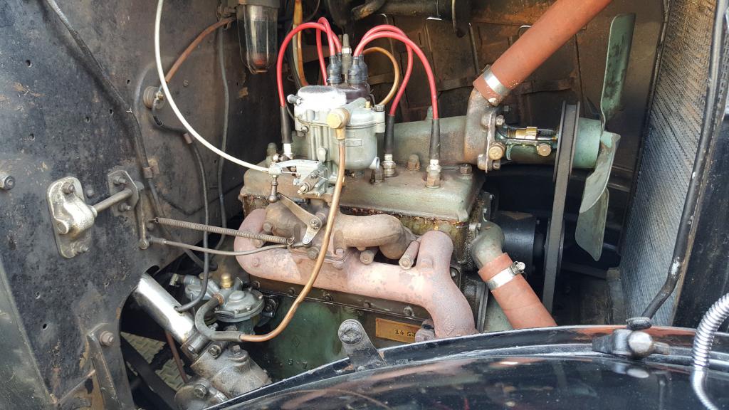

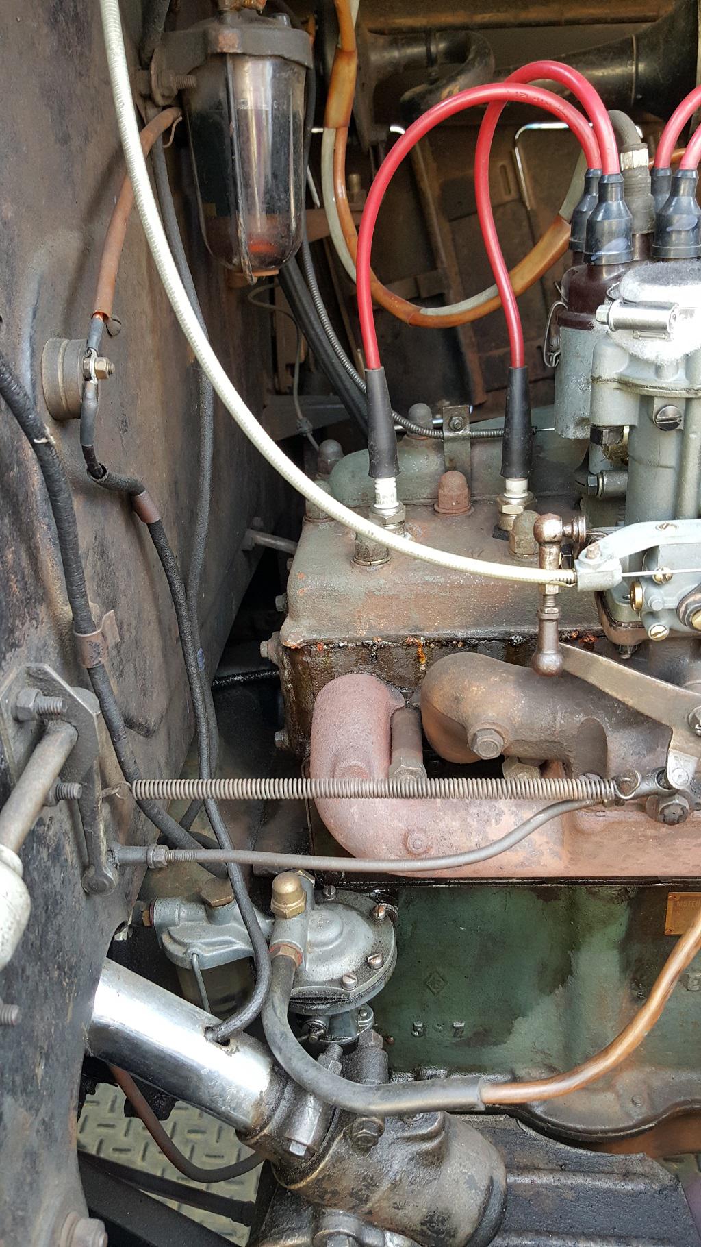

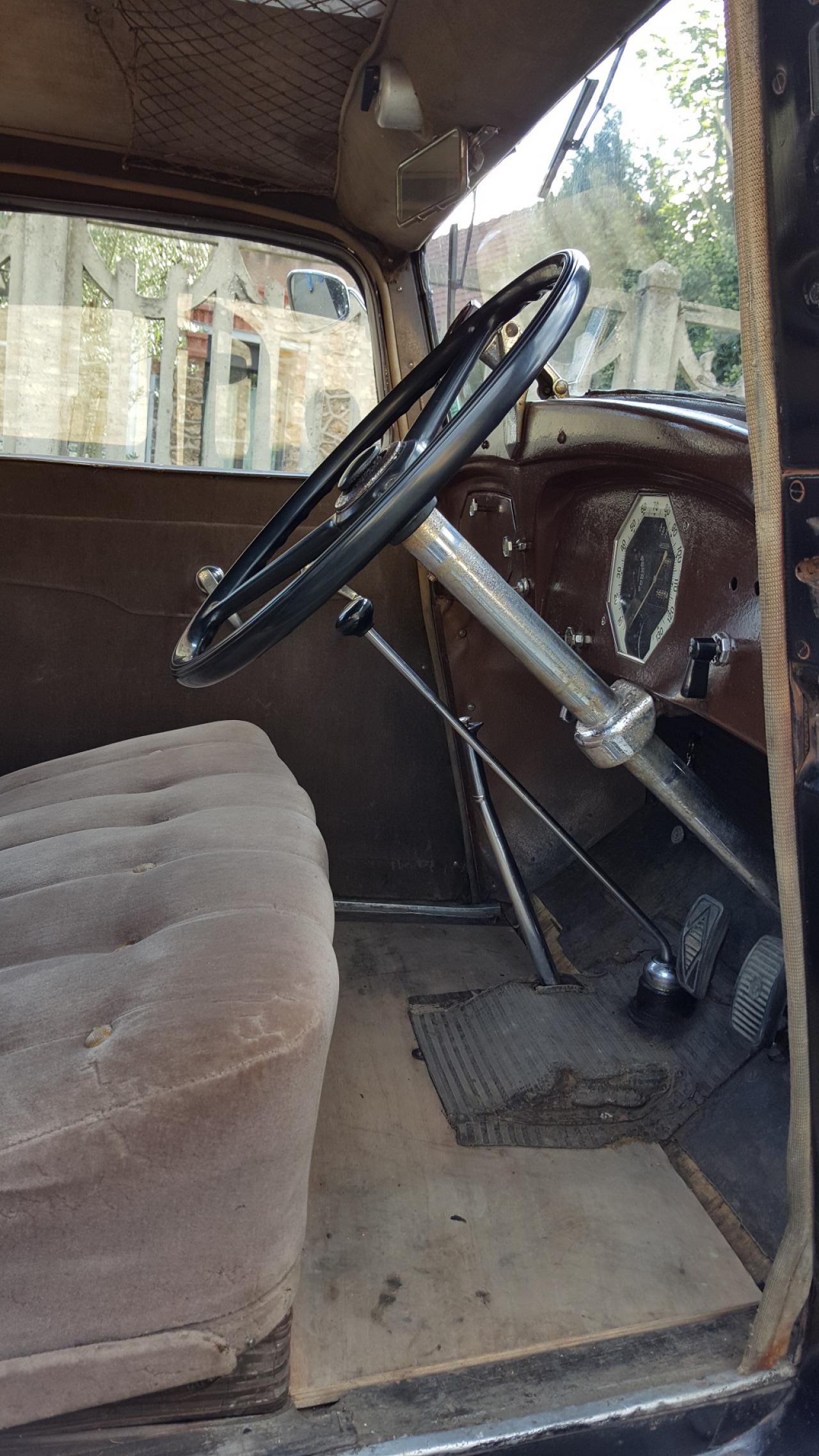

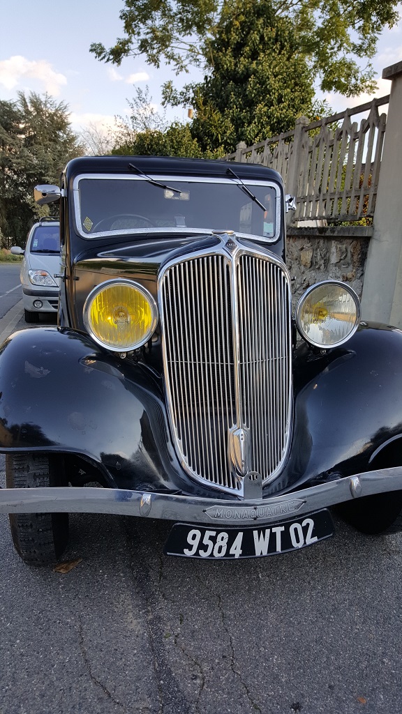

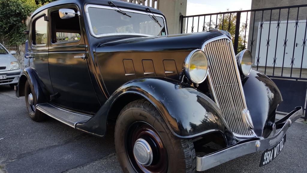

Voilà donc :
Peut-être qu'elle n'a jamais été restaurée, mais le tableau de bord a été repeint il me semble, et ce n'est pas une réussite..

Bravo Bravo Bravo Ptiluc! Tu viendras avec en mai!! Okay
Messages: 5 991
MessagePosté le: Dim 20 Sep 2015, 11:23    Sujet du message: YN3 657703 Conduite Intérieure Grand Luxe F.4139 - 1934 Répondre en citant
Okay  Bonne affaire Ptiluc, le tableau de bord c'est un détail le reste est vraiment très sain! Bravo

Très bien Okay
Une surveillance, ou mieux un remplacement préventif du joint de culasse ne semble pas inutile et c'est une occasion pour vérifier le tube d'eau de l'allumeur, sur un air déjà entendu et l'état des soupapes (j'ai l'outil pour rectifier les sièges si tu en as besoin)
les écrous de culasse devraient (me trompe-je?) être montés sur joints cuivre, ce qui ne semble pas le cas
Voir aussi l'alignement de la poulie de ventilateur si l'angle vu sur la photo ne vient pas d'une illusion d'optique
Rien de bien compliqué à mettre en ordre le cas échéant

Merci à tous !
JP26, Le vendeur à propos du joint de culasse disait que c'était la pâte à joint qui a dégouliné...
Pour le tube d'eau de l'allumeur, je veux bien des commentaires !
Et je vérifie tout le reste.

Par contre le vendeur m'a dit qu'il n'y avait pas de filtre à air à l'origine, cela me gêne un peu !..
Sur la Celta, il existe, et au vu des sujets sur sa réfection sur le forum, je pense que ce serait préférable à un filtre d'aquarium, tel que celui existant.
