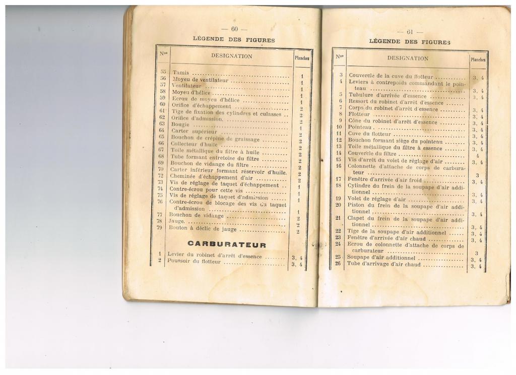

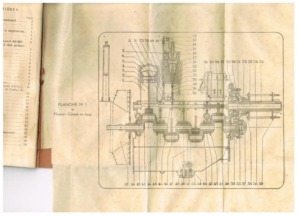

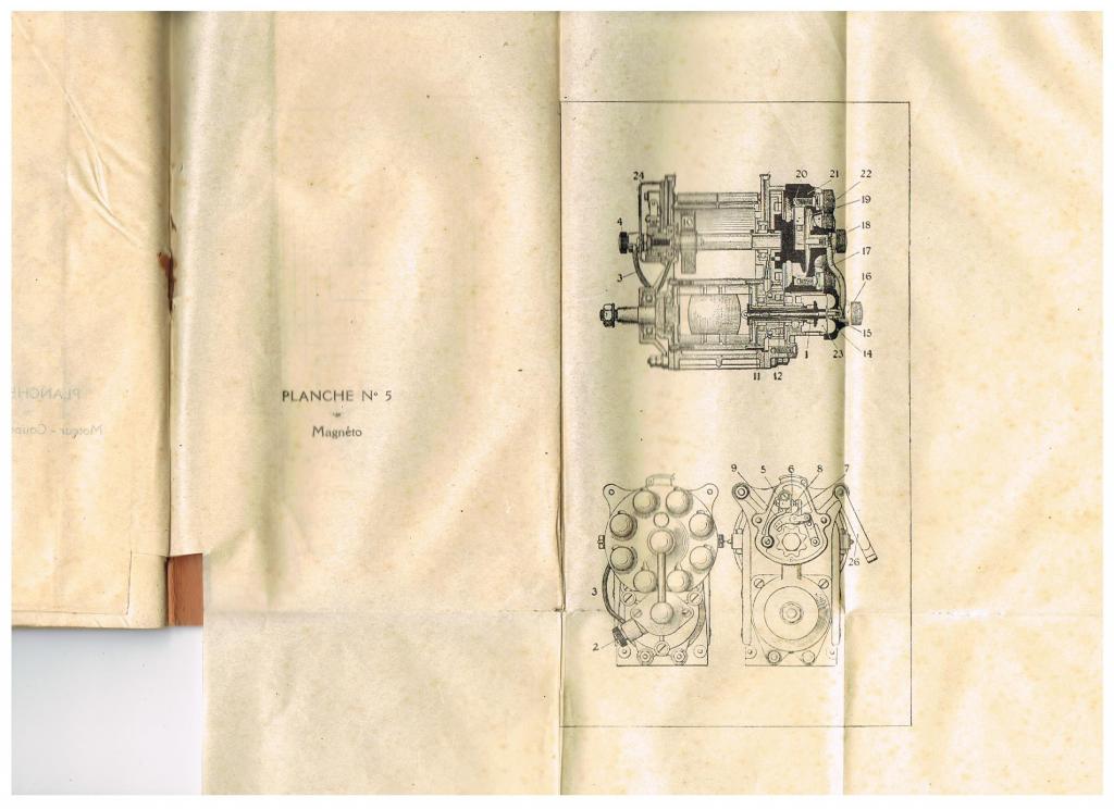

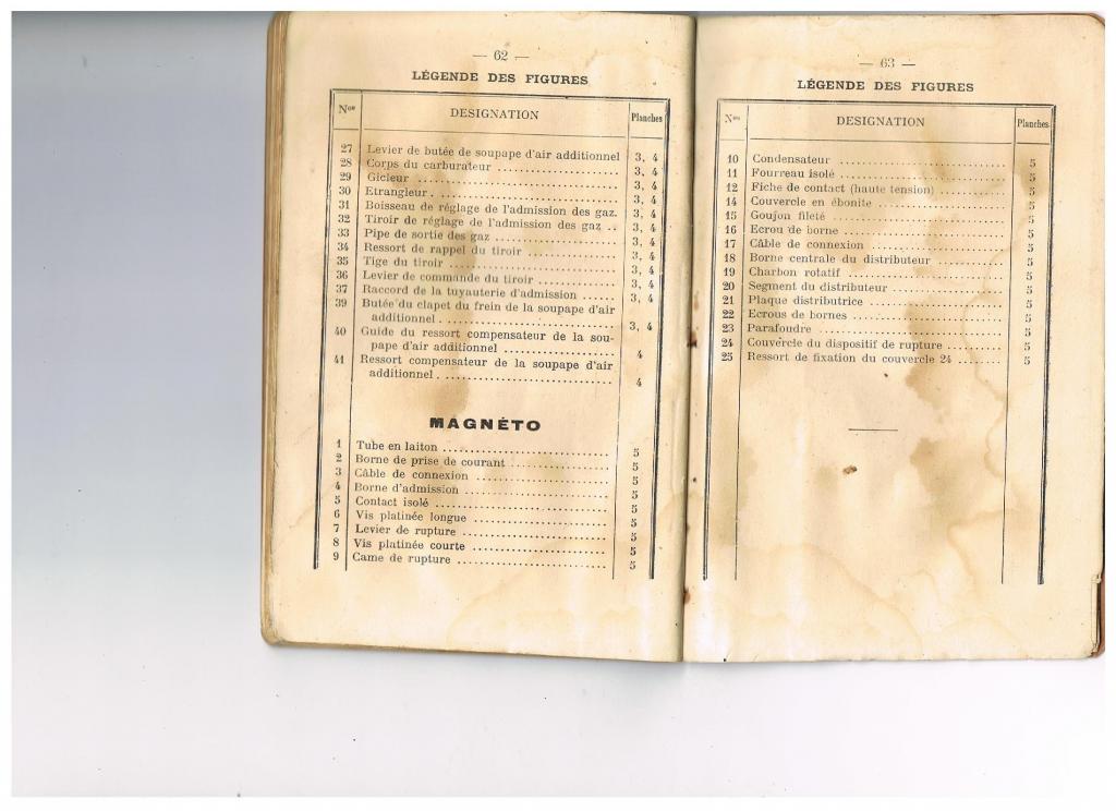

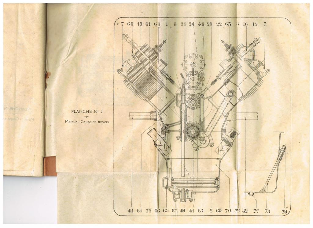

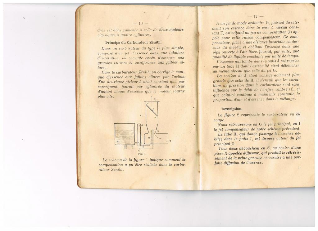

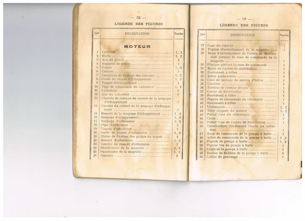

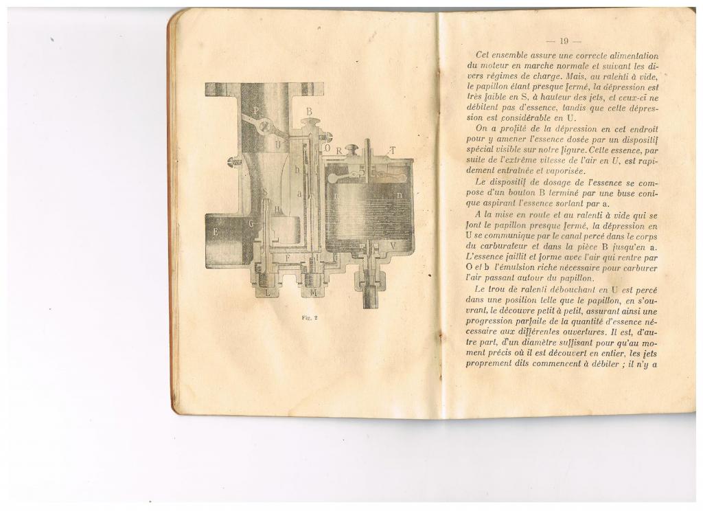

Instruction sur le montage et le réglage du moteur d'aviation " RENAULT 80 HP "

Un beau V8 semi-culbuté...   Okay   Soupapes d'admission latérales,d'Echappements culbutées

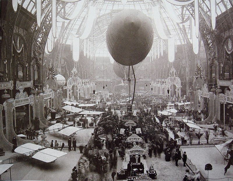

Vue d'ensemble de ce Salon de la Locomotion Aérienne 1909. Cliché emprunté à Wikipedia.
Il n'aura échappé à personne que ce salon se tient aux mêmes lieu et dates que le Salon de l'Automobile Wink
Messages: 5 794
MessagePosté le: Lun 14 Sep 2015, 09:12    Sujet du message: Moteur d'aviation " RENAULT 80 HP " Répondre en citant
L'ambiance  Bravo
