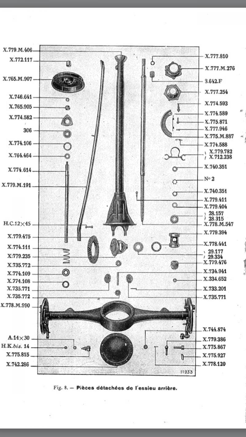

Rechercher pour mon Primaquatre KZ6 1931, un arbre d'entraînement de l'essieu arrière.
Primaquatre KZ6
MessagePosté le: Mer 26 Aoû 2015, 11:17    Sujet du message: Publicité
Messages: 16 243
MessagePosté le: Mer 26 Aoû 2015, 11:40    Sujet du message: Arbre de Roue KZ6 Répondre en citant
Bonjour, Primaquatre KZ6,
Je n'ai pas la pièce que tu cherches, mais pour fixer les idées avec cette vue extraite du PR.101 : c'est bien la pièce X.778.M.547 que tu cherches ?
Si tu peux, donne-nous les dimensions exactes et le nombre de cannelures, cela facilitera les recherches Wink

MessagePosté le: Mer 26 Aoû 2015, 17:31    Sujet du message: Arbre de Roue KZ6 Répondre en citant
Cherchant la partie X.774.614
Merci pour tout conseil!

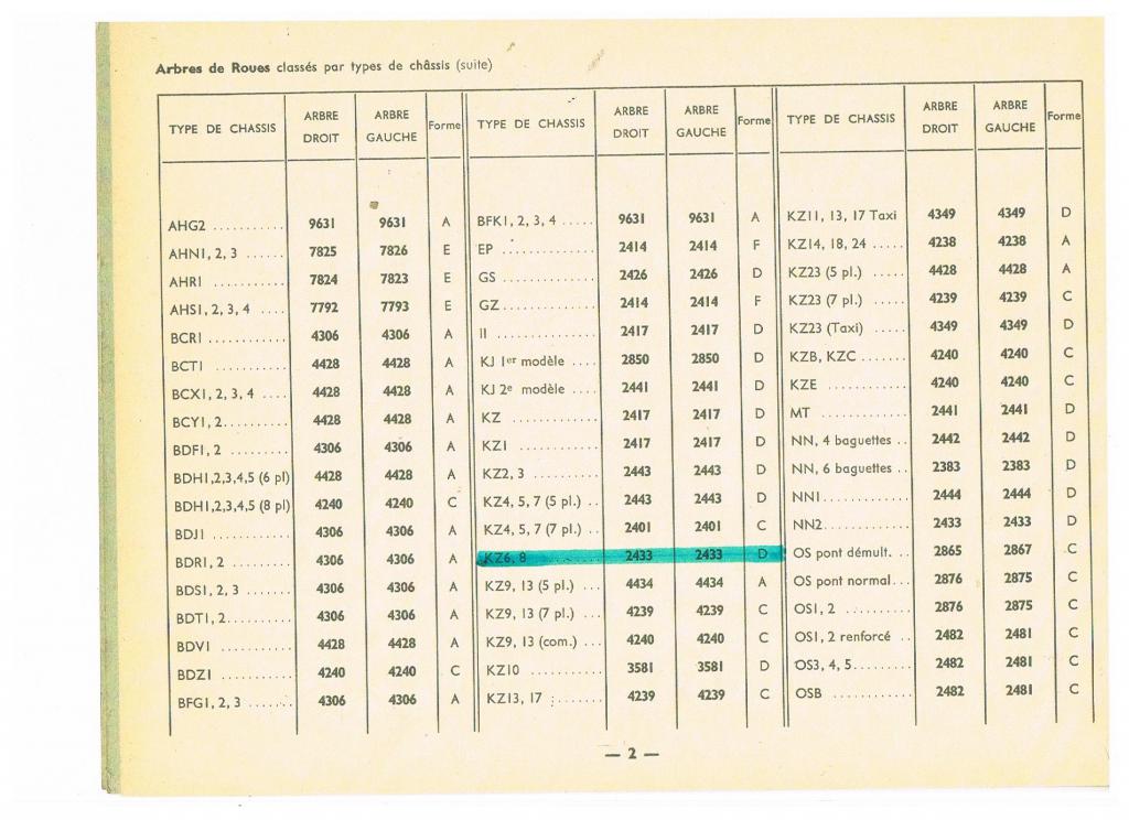

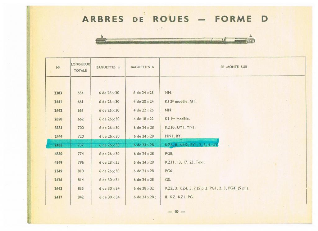

J'ai le 3581 et le 4850, mais pas le 2433  Sad
Mais pas de soucis, vu le nombre de véhicules sur lequel c'était monté, on devrait trouver rapidement  Okay

MessagePosté le: Jeu 27 Aoû 2015, 11:04    Sujet du message: arbre de roue Répondre en citant
Merci pour l'effort.
Oui, je l'ai mesuré, il est le n ° 2433. Okay
Où l'homme pourrait obtenir cet arbre de roue Question
