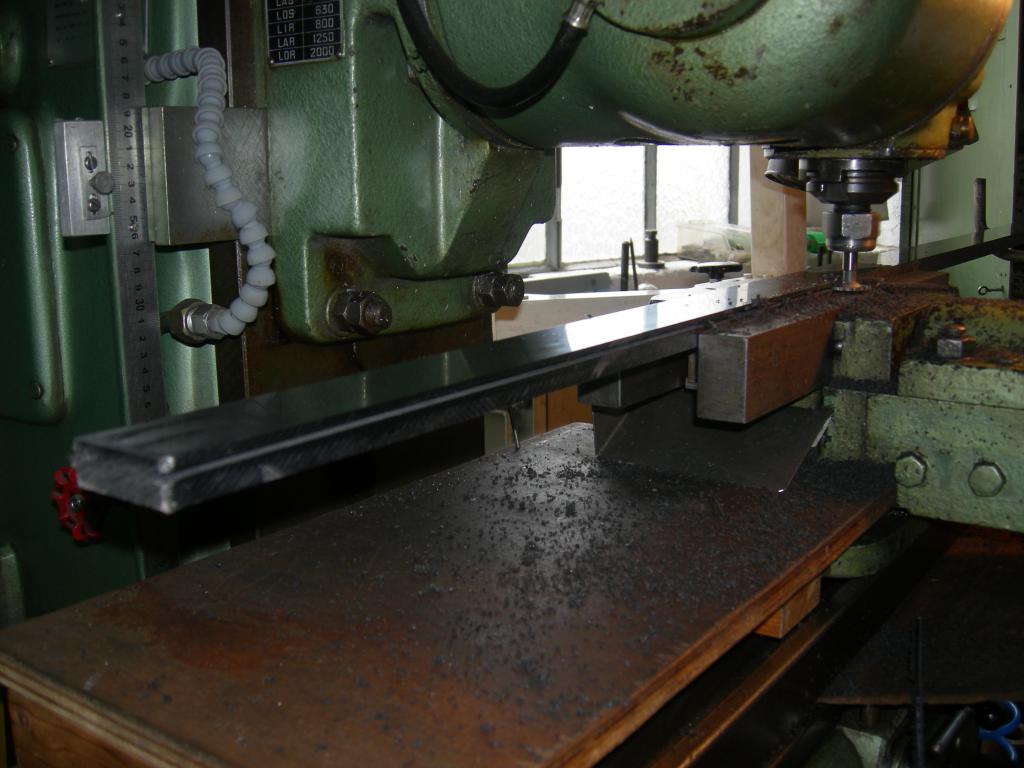

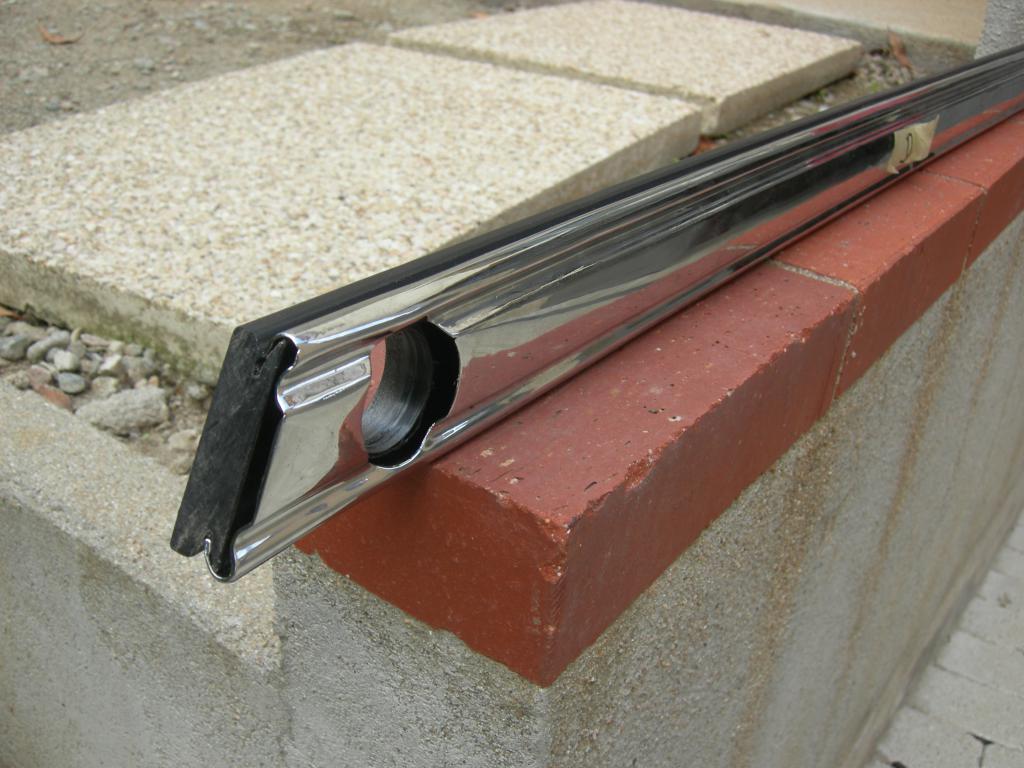

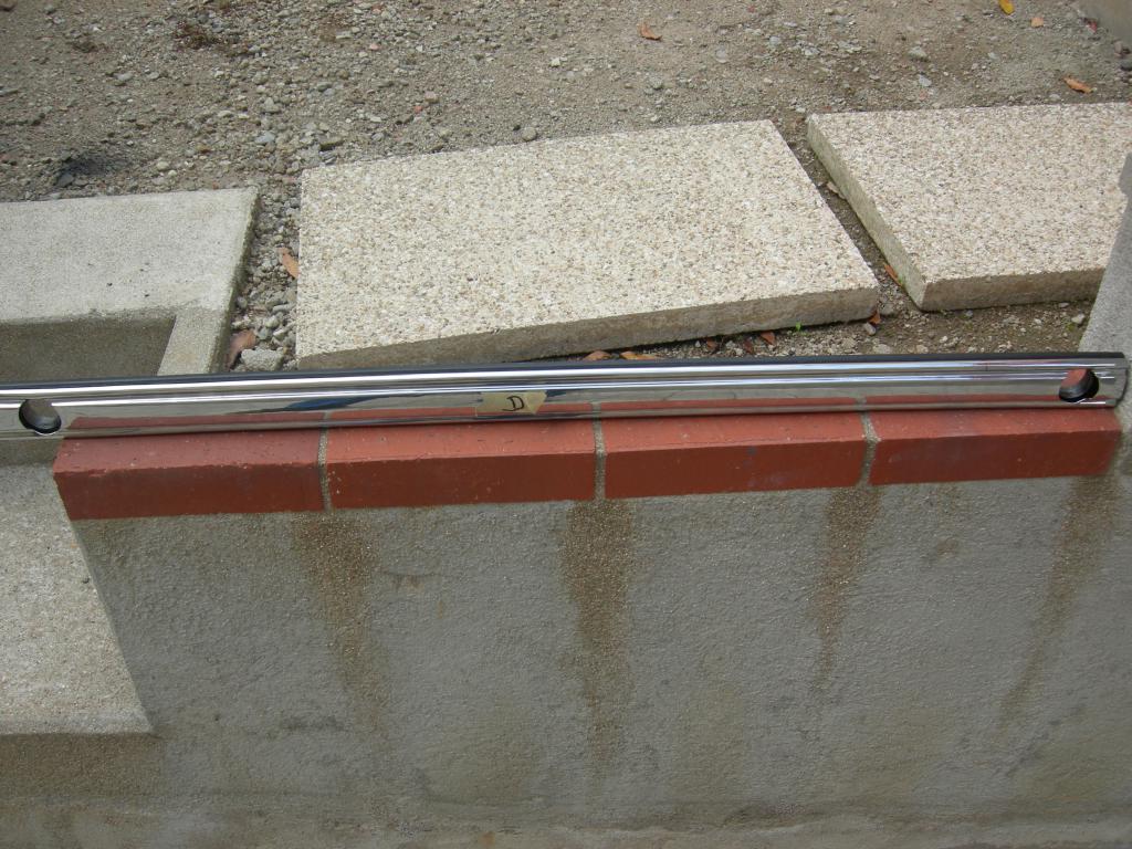

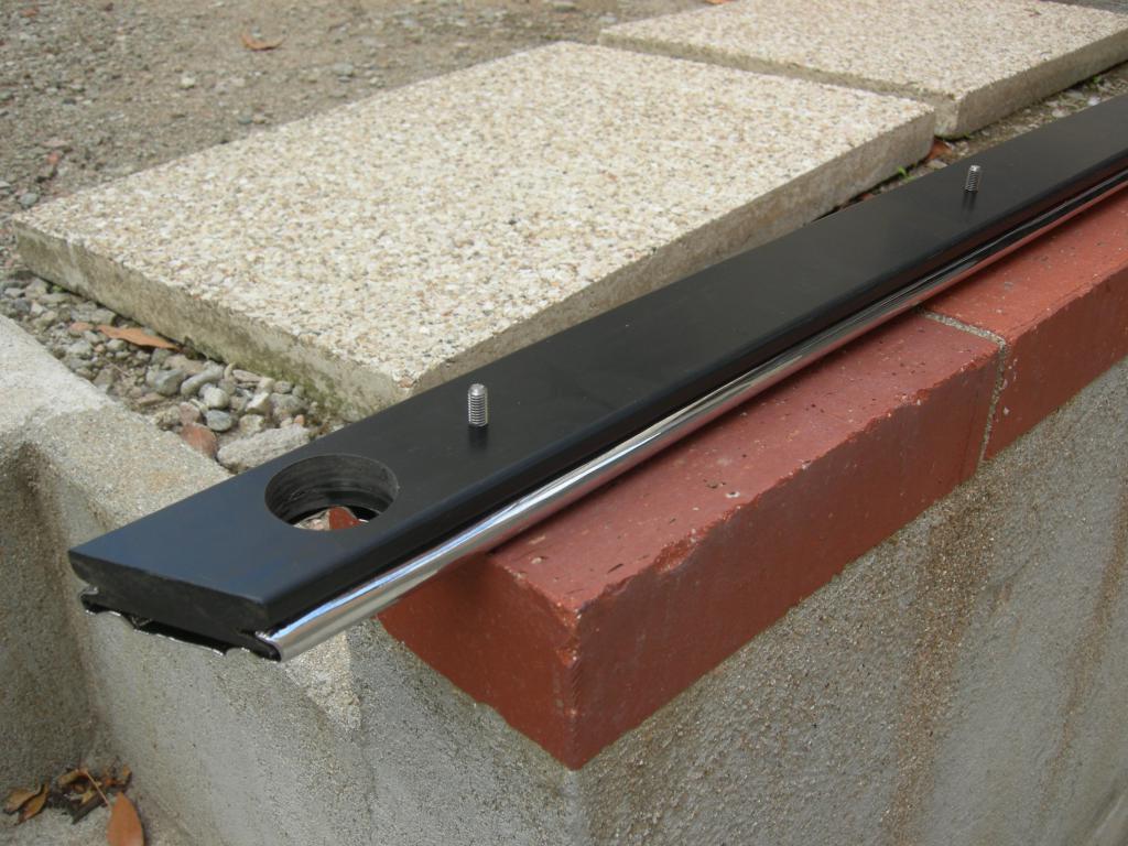

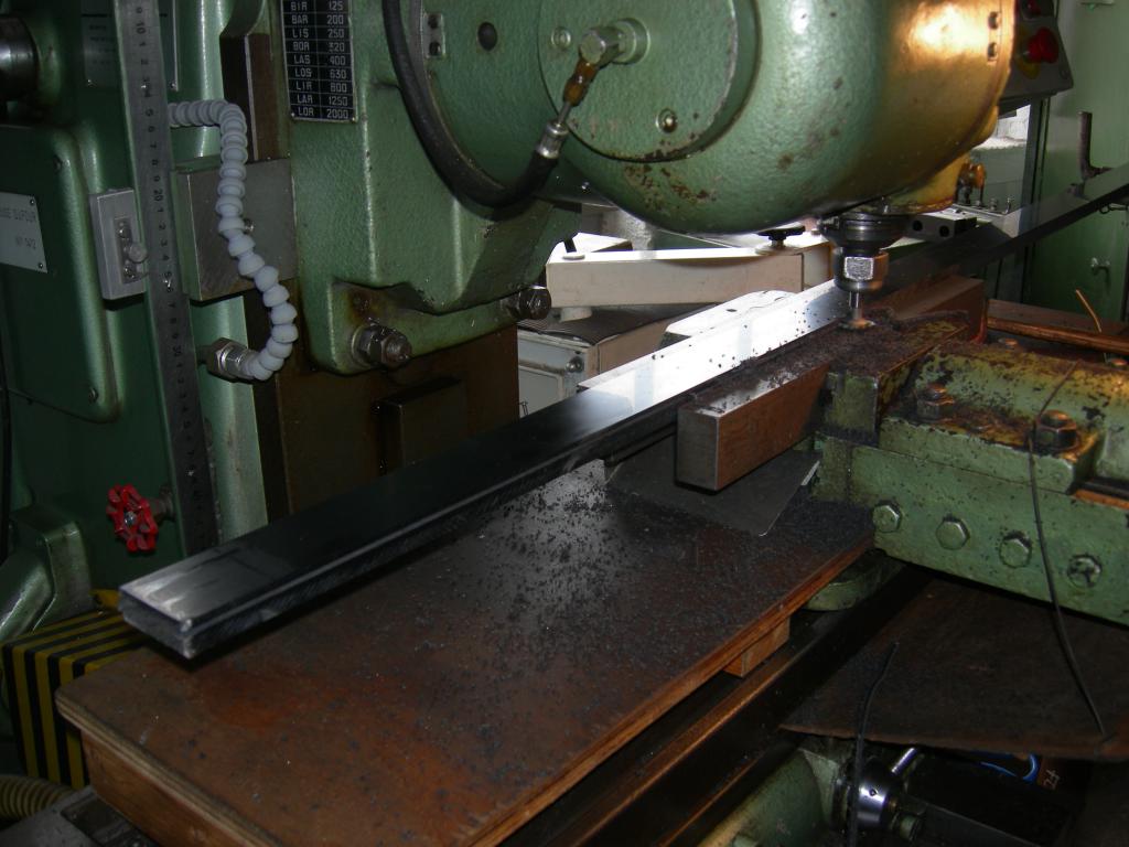

Voici (enfin...) les photos des travaux pour remplacer les caoutchoucs se trouvant entre les bas de caisse et les baguettes chromées sur les grand sport 35/36:
Souvent en mauvais état (c'était mon cas mais j'avais donc le modèle...) parfois supprimés, ces caoutchoucs sont rarement présents sur les voitures en circulation. Devant ma difficulté à travailler le caoutchouc, j'ai décidé de refaire ces pièces en nylon. Le rendu sera rigoureusement le même.
Tout d'abord, approvisionner du nylon en bande, chez un revendeur pour l'industrie (parfois indispensable de passer par une entreprise de mécanique générale) dimension 45 X 15
Usiner, ou faire usiner, des rainures de 2 X 6 (à ajuster à la demande en fonction de la forme des baguettes)
Chanfreiner les angles des rainures avec un grattoir bien affuté à la demande suivant votre baguette, afin que celle ci coulisse dans la bande nylon, sans jeu.
Arrondir les angles visibles pour que le rendu soit au plus proche de l'ancienne bande caoutchouc.
remplacer les pièces surmoulées pour la fixation, par des vis tête fraisées FS M5 X 35 en les noyant dans la baguette, fraisure sur le dessus, trou taraudé pour faciliter le montage final, les têtes n'étant plus accessibles sous les baguettes chromées.
Voilà:
