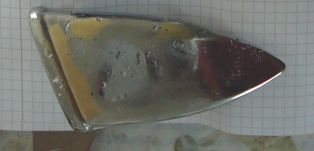

Le modèle. Crying or Very sad

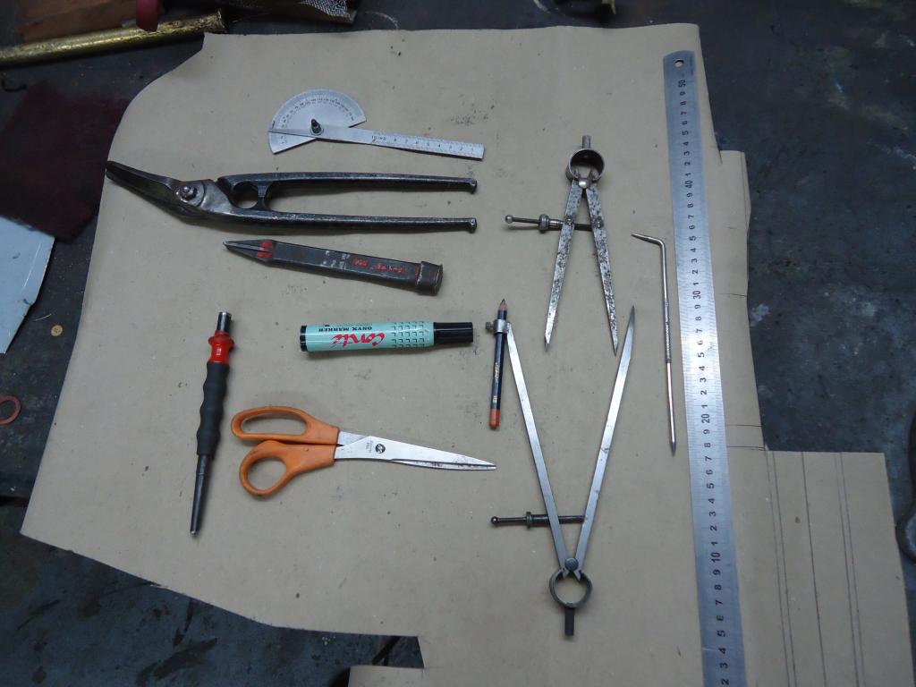

Il est nécessaire de posséder du matériel de haute technologie, sinon ça n'est pas réalisable, voici les outils de traçage et de découpe.
Vous remarquerez que seuls les spécialistes ont accès à ce matériel extrêmement spécial.

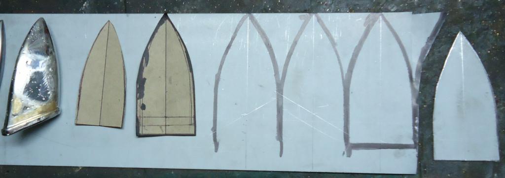

Après avoir réaliser le tracé découpe du flan.
La première pièce est le modèle qui m'a servi pour calculer le flan.

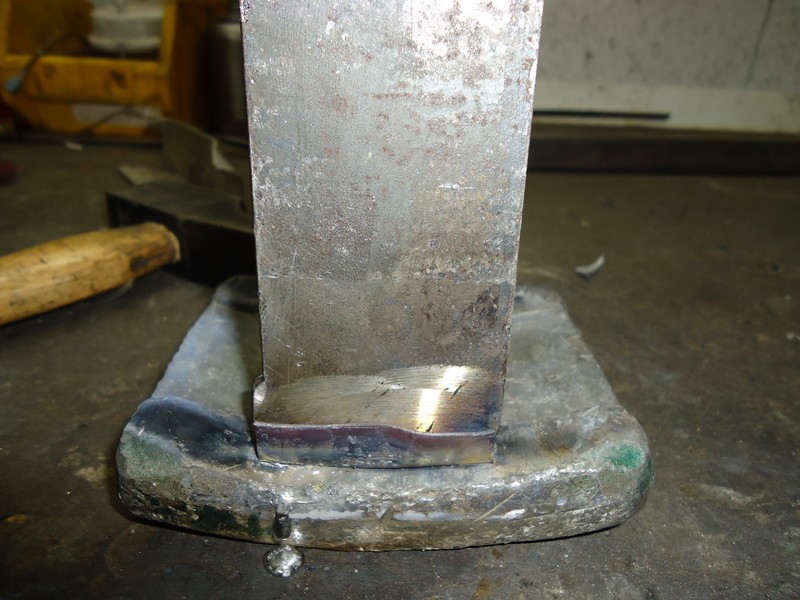

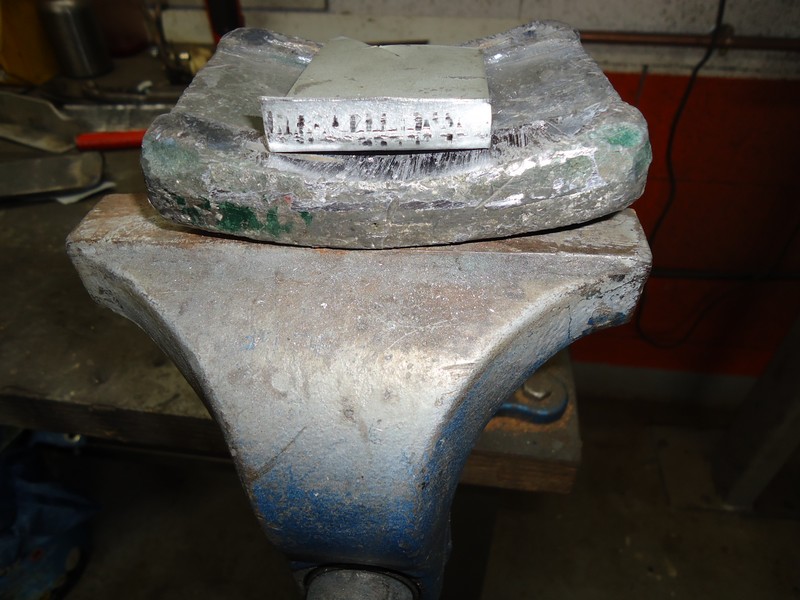

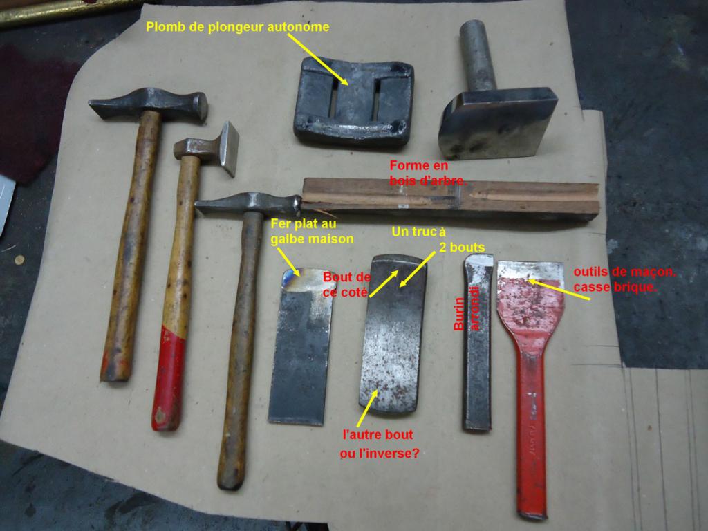

Maintenant l'outillage utilisé pour la mise en forme, remarquez au passage la nécessité de posséder un bon niveau de plongeur autonome, pour pouvoir utiliser un plomb devenu inutile.

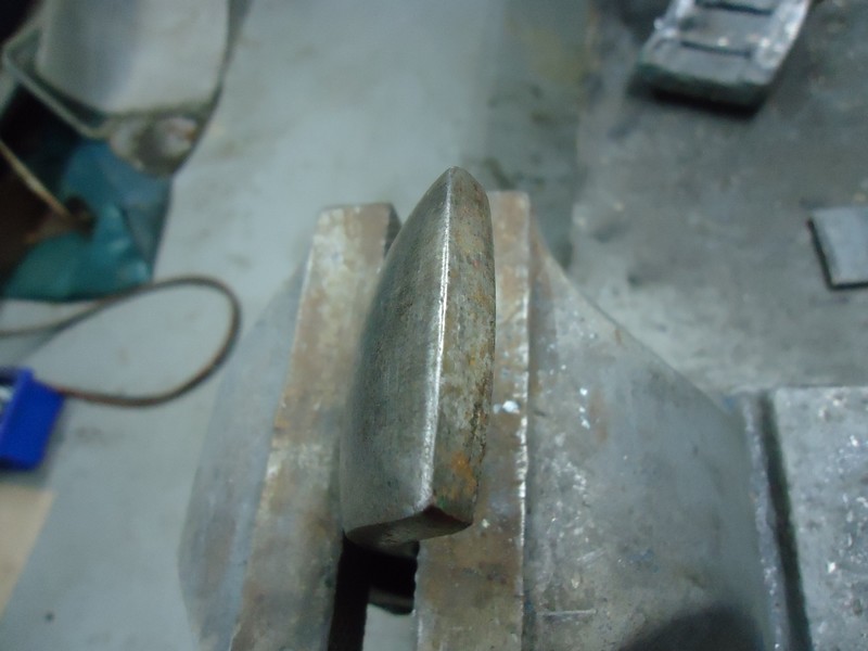

Un coupe brique de maçon une fois arrondi sert à plein de choses.
Quelques marteaux, tête ronde, plate, etc...
Un morceau de fer plat réduit à la bonne épaisseur et au galbe, servira pour cintrer le bourrelet.

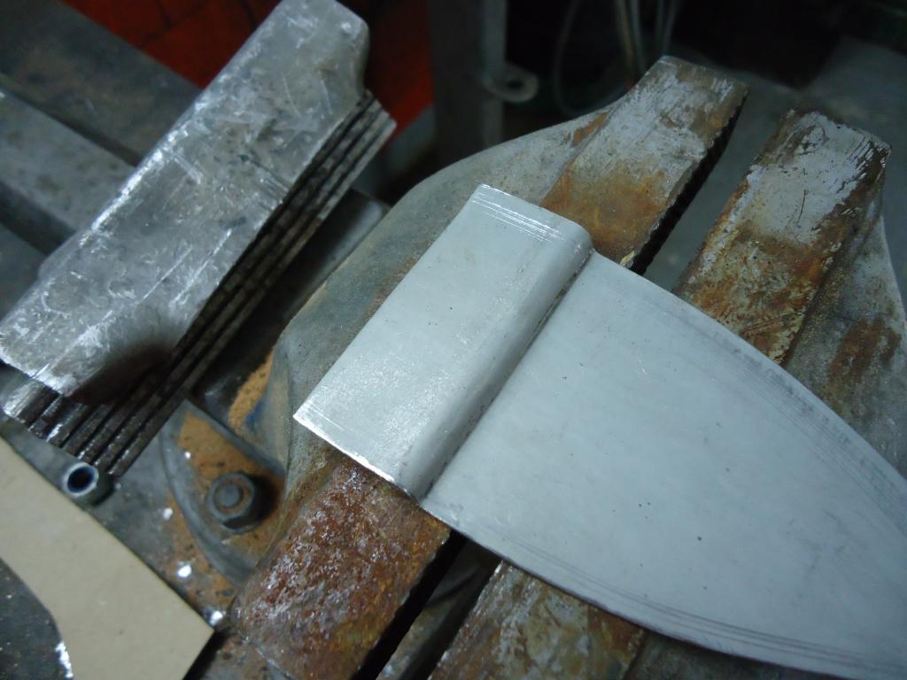

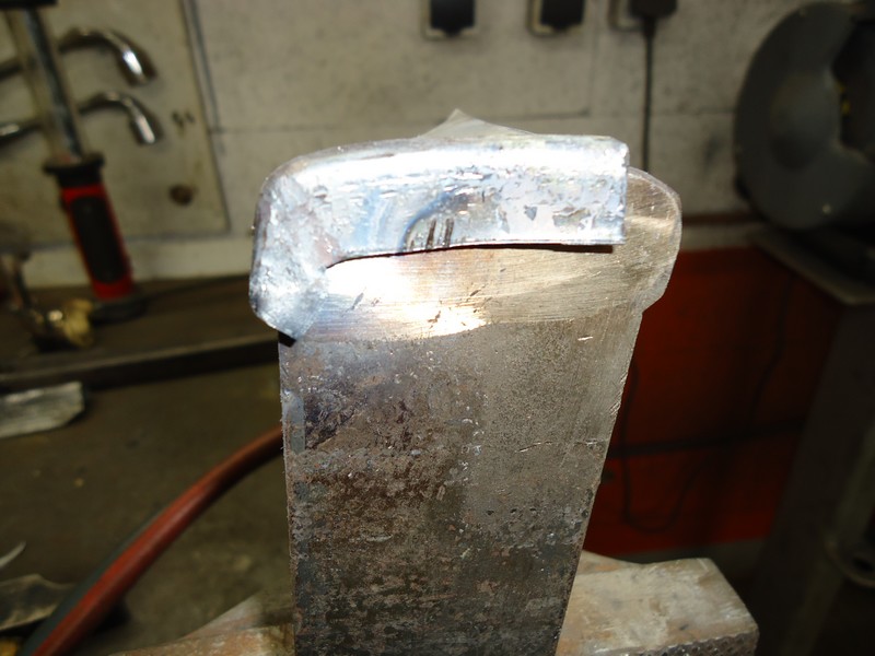

L'opération la plus délicate est la mise en forme du bourrelet voici comment (j'ai) procéder.

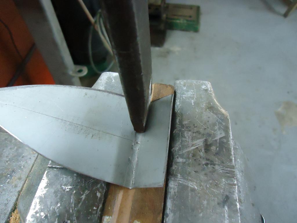

L'empreinte dans le bois dur va servir à marquer le début du pli en positionnant le flan de façon adéquate et en frappant à l'aide d'un burin arrondi le long du pli.
Ensuite retournement de la pièce pour tomber le bord et former un bourrelet rectiligne.

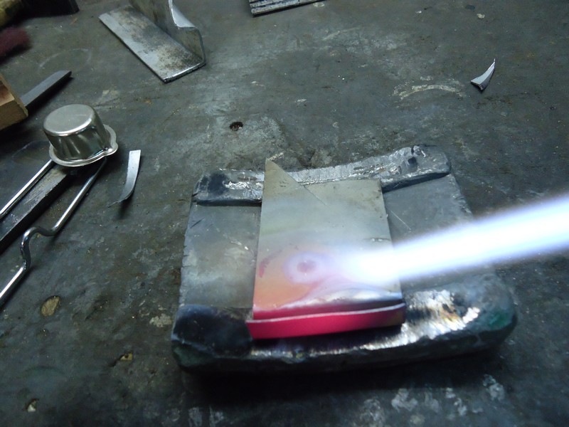

Sur le plat amincie et arrondi au bon galbe, mise au galbe à chaud sur le plomb (pas réussi à faire de photo il m'aurait fallu avoir 4 mains),
NOTA ; j'ai fais la manip sur un morceau de tôle.

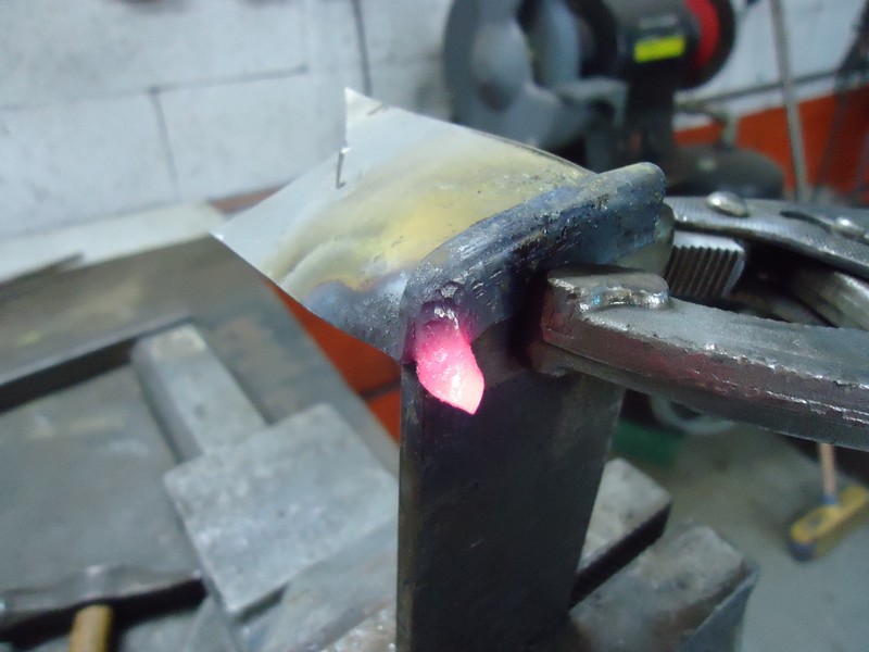

Chauffe du pliage.
Mise en forme à chaud.

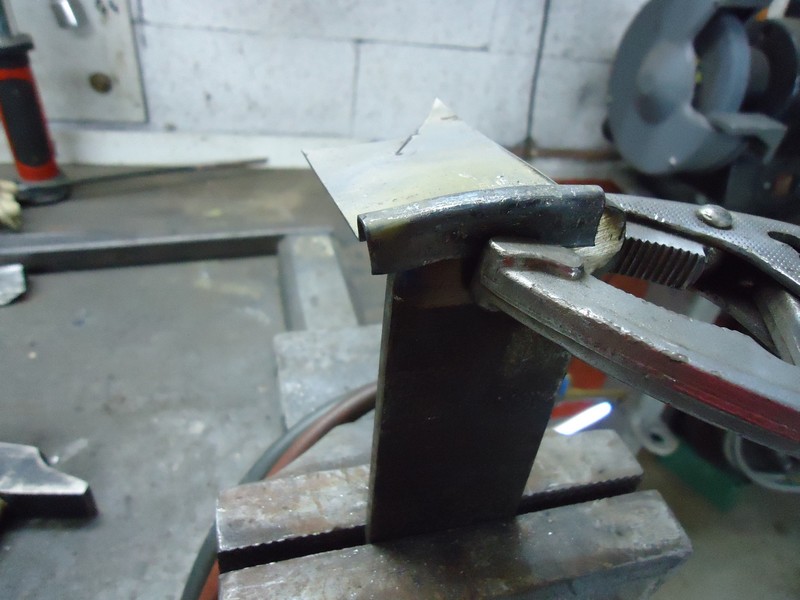

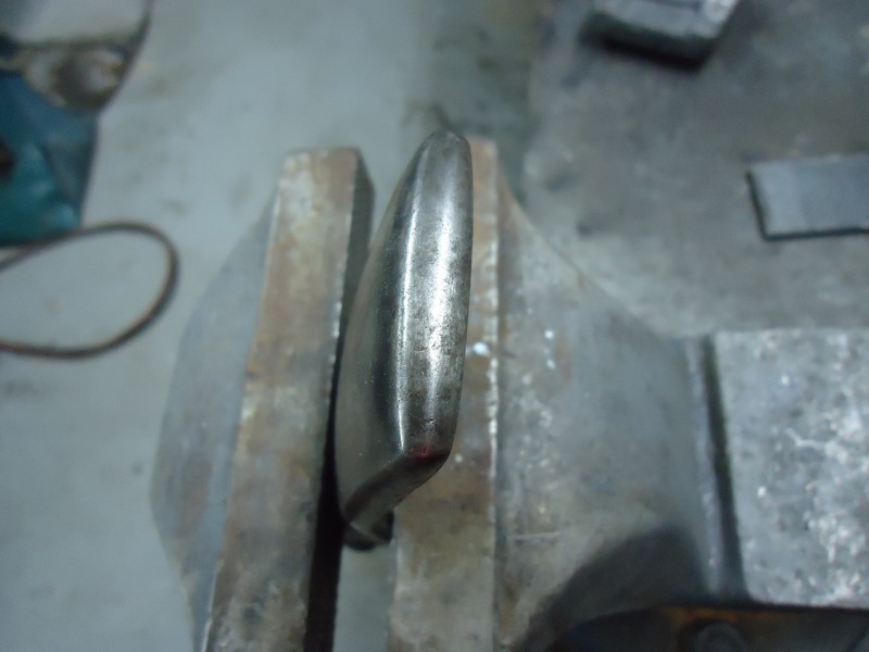

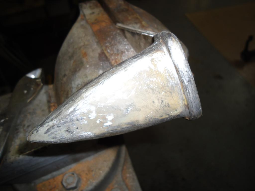

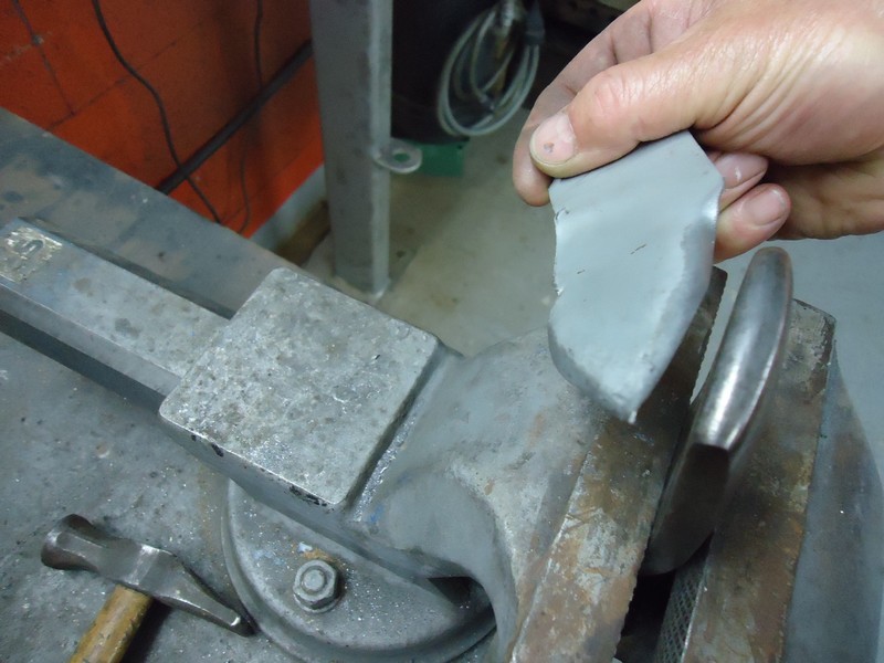

Maintenant aux tour des extrémités qui doivent être galbées.
Sur le fer plat.
Retreinte du métal.
Le métal en trop est descendu c'est Ok, faire la même chose de l'autre coté.

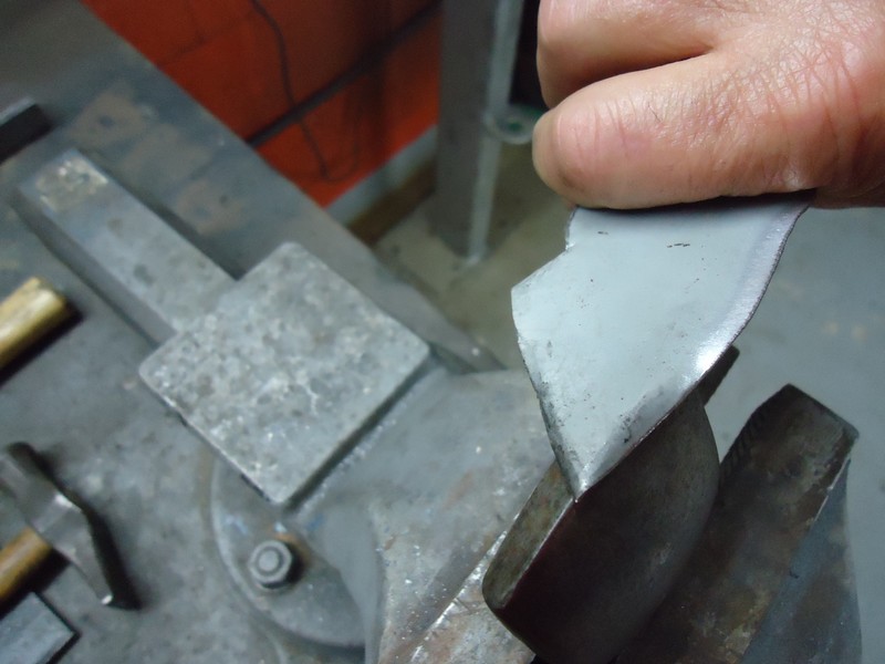

Mise en forme des bords.
Voici l'outils aux deux bouts.
Un coté à angle vif qui servira à faire la pointe.
Le bout rond pour faire le reste.
L'autre coté, arrondi qui finira vers le bourrelet.

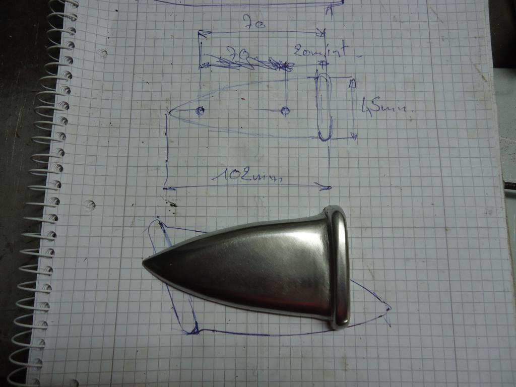

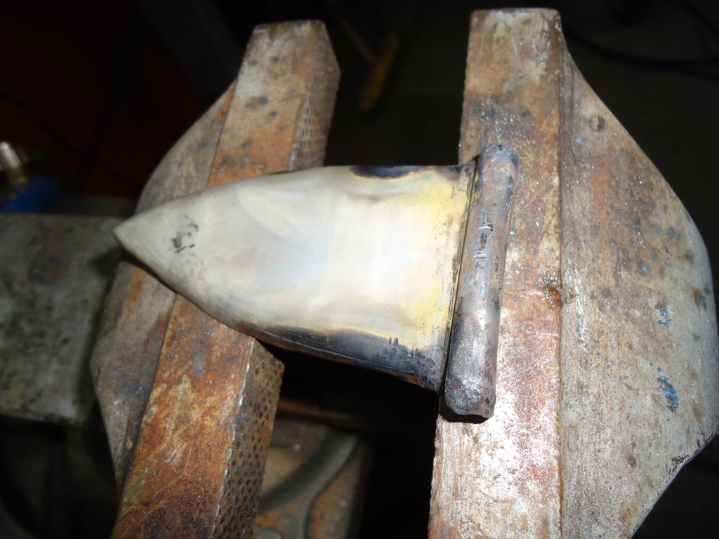

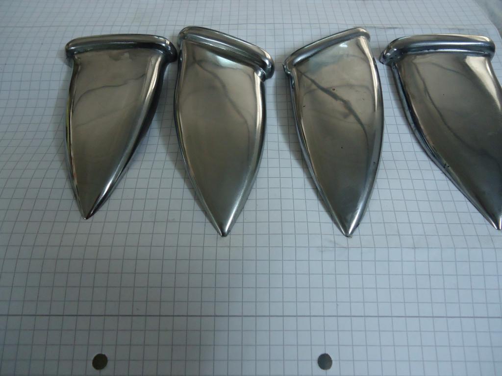

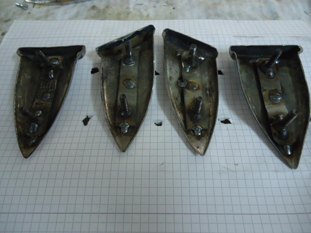

Une fois travaillé à la lime et poncée, voici l'ébauche avant finition.
Reste le polissage et la soudure des fixations.
Les fixations facile à faire.
