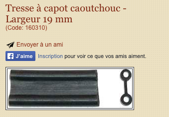

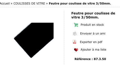

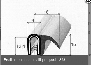

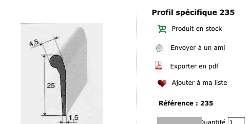

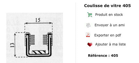

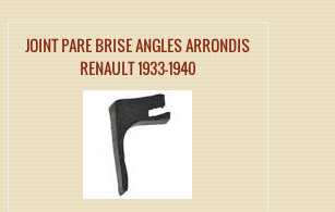

Voici en photos les joints présentés dans l'ordre énuméré par Kerso :
DEPANOTO
160157
160310

Comptoir de la Carosserie
393
87.3.50
402mp
235
405

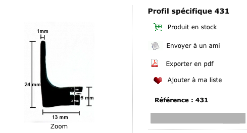

Joint de tour de pare brise : même fabrication que DEPANOTO
431
