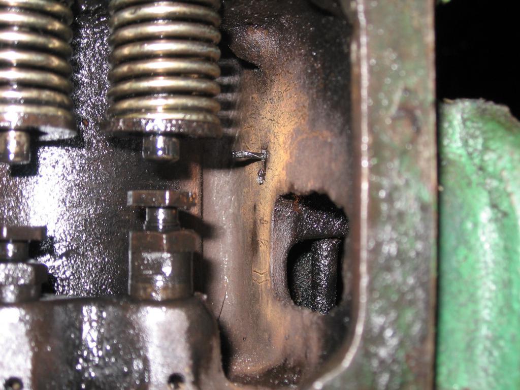

Sur le moteur 371 il y a un canal de communication de petit diamètre qui sert en fait de gicleur pour pulvériser l' huile dans le compartiment soupapes et ce petit trou a tendance à s' obstruer.
Tamamou 51 nous dit que ce trou existe aussi sur le 396.
Ben j' ai pas vu 😦

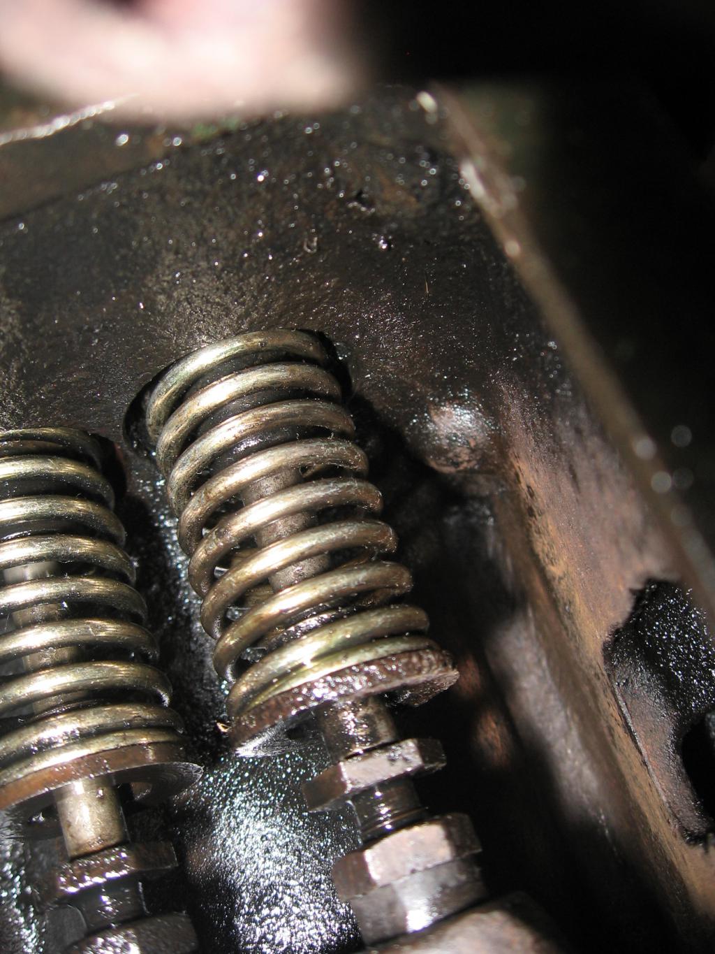

MessagePosté le: Ven 26 Juin 2015, 15:36    Sujet du message: TOUT sur le circuit d' huile Répondre en citant

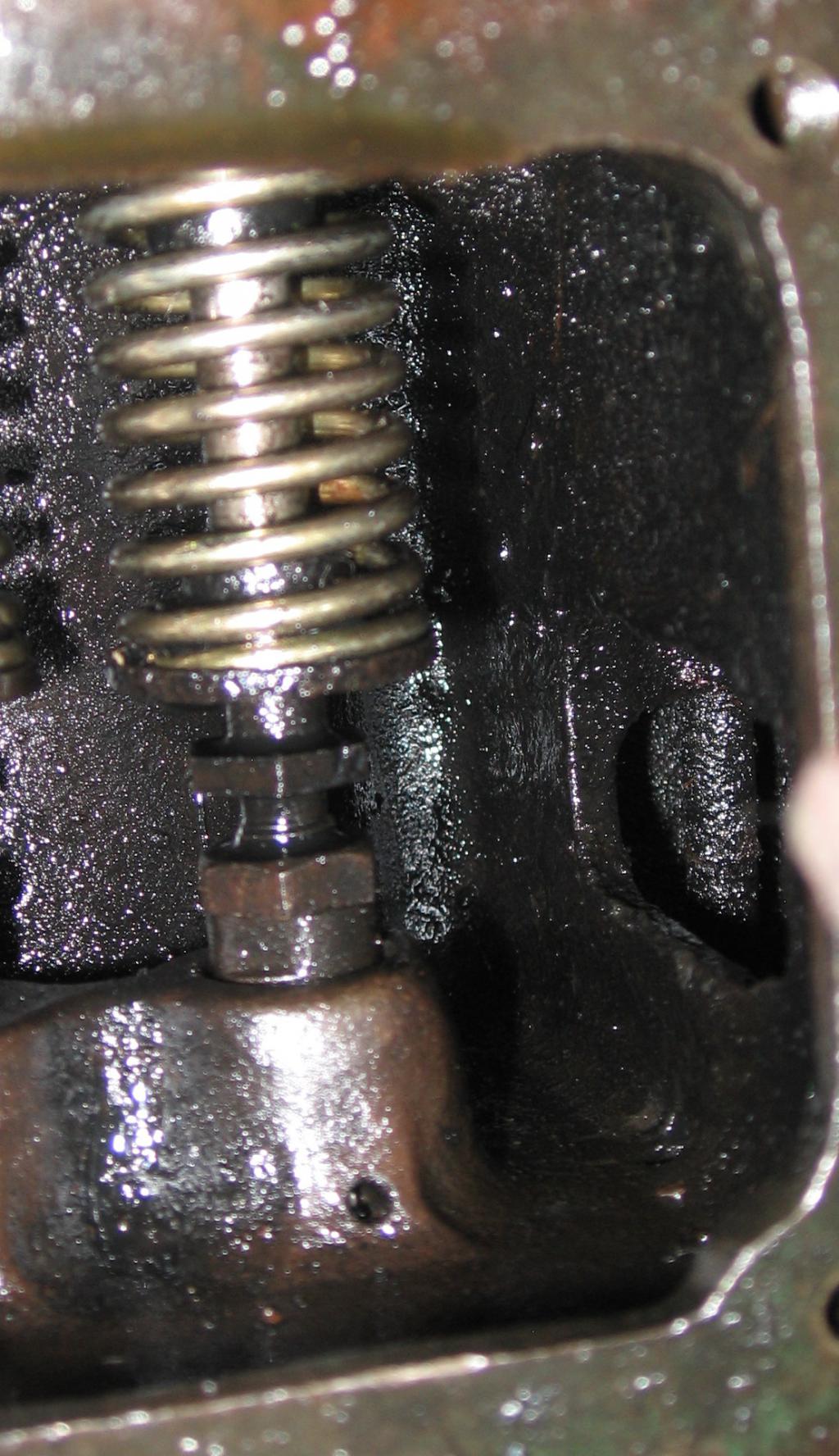

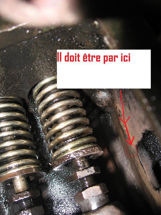

nettoyé, gratté, pas vu le trou, il est sûrement là

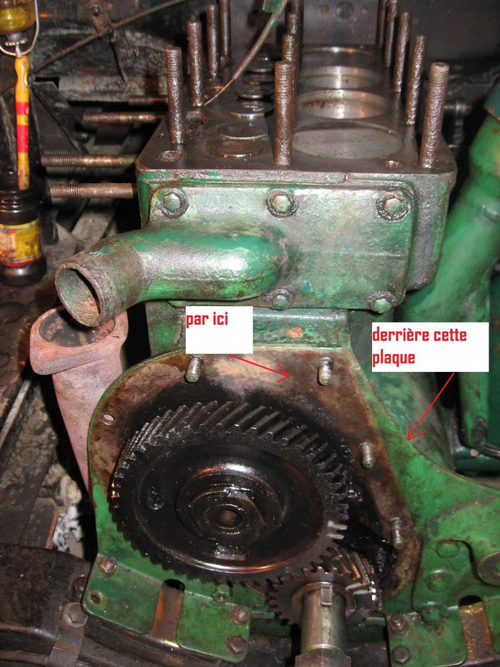

pas grave, on va attaquer par l' avant.

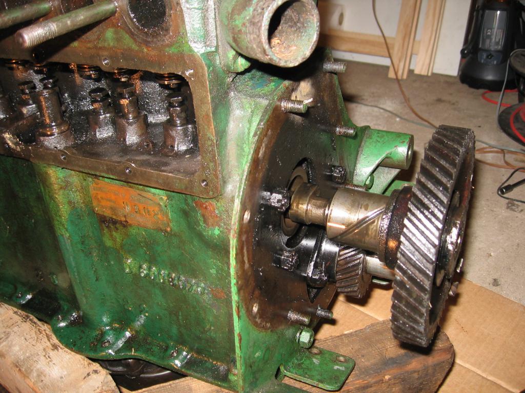

Pour ce faire il faut démonter la plaque support du moteur.
Mais pour ce faire il faut démonter le pignon celoron et là, je ne sais pas faire.
Je désespère et je suis tellement tenté de faire l' impasse sur ce trou car, au démontage du moteur la zone des ressorts de soupapes était bien huileuse : l' huile passe donc par ailleurs ???

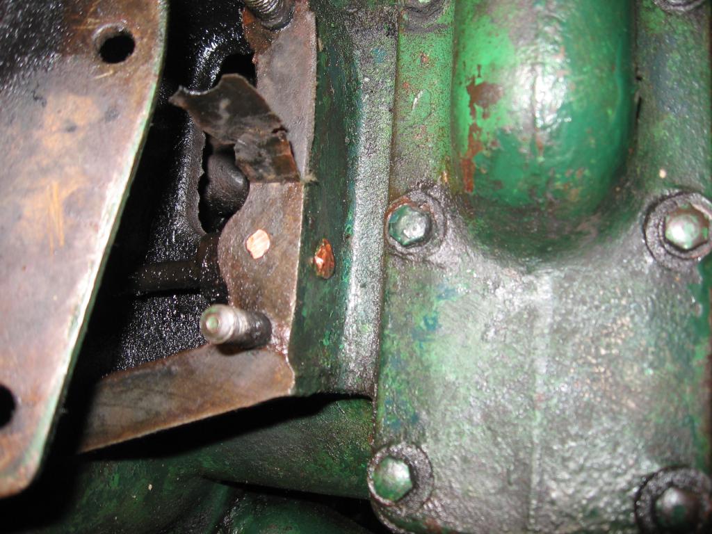

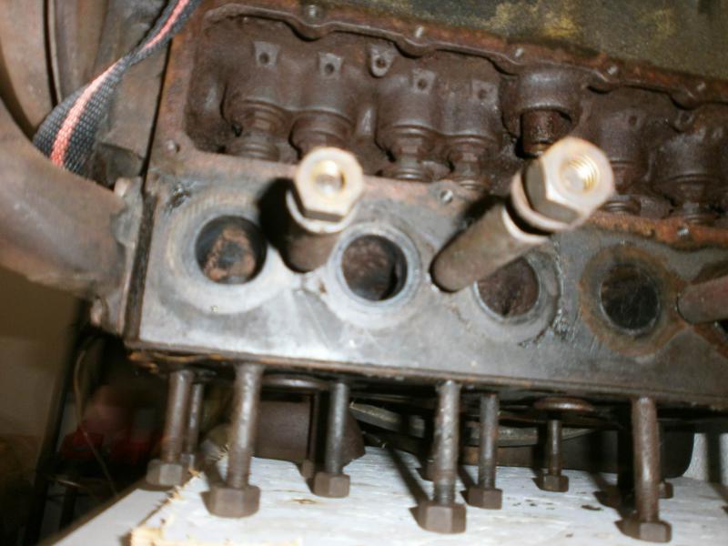

Il y aussi les trous sur 431.
Sur une première photo, tu nous montres le trou en disant qu'il n'est pas là et sur l'avant dernière photo, tu nous montres un endroit où le trou n'a jamais existé Question
Sur ce 431 photographié tête en bas, on voit bien les trous

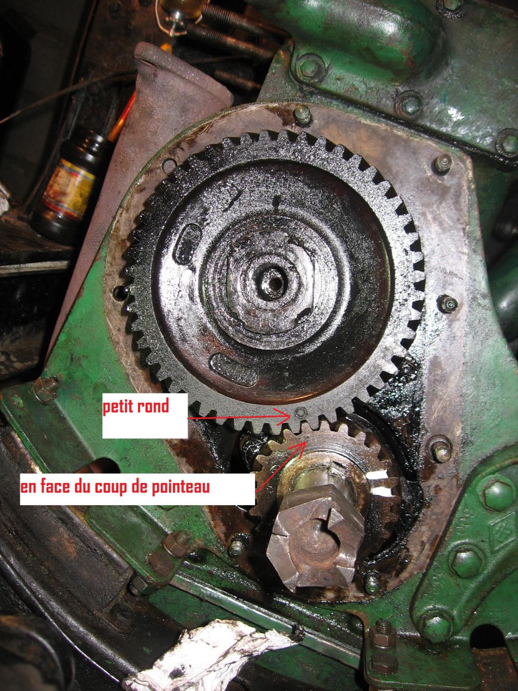

Pas besoin de désolidariser le pignon Céloron de l'AAC, il vient avec, par contre il faut déposer obligatoirement déposer le pignon acier du vilebrequin, mais avant s'assurer que les repères sont bien présents.

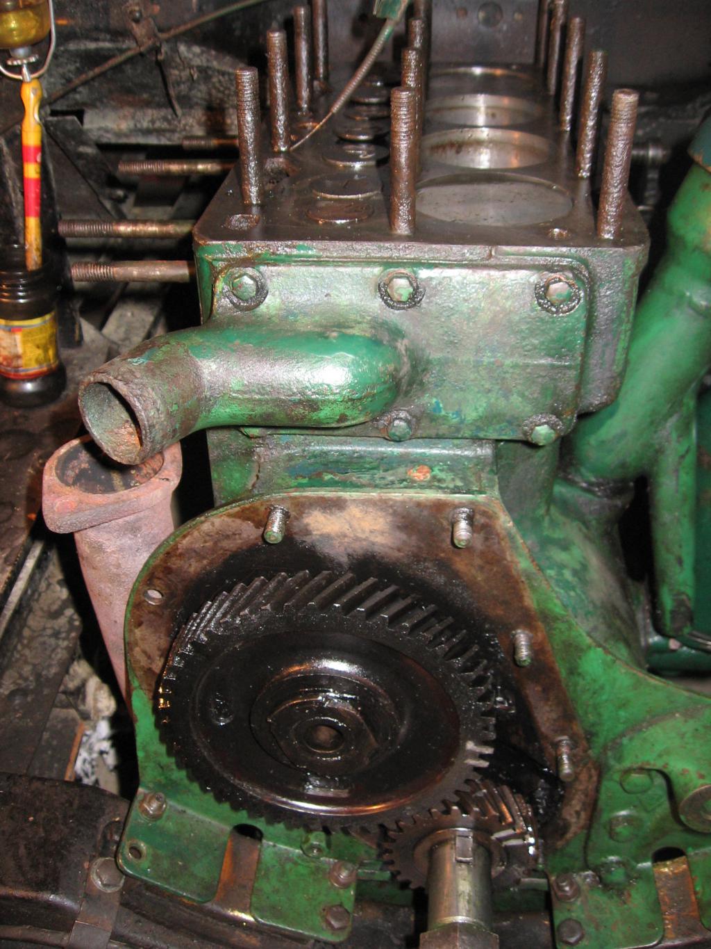

MessagePosté le: Sam 27 Juin 2015, 00:05    Sujet du message: TOUT sur le circuit d' huile Répondre en citant
je n' ai pas le moteur devant moi mais il me semble que la plaque support avant du moteur est suffisamment évidée pour passer autour du pignon du vilebrequin.
Mais ne passe pas autour du celoron.
Donc démontage de l' arbre à came après démontage des soupapes.
J' envisage donc de ressortir le moteur du nid douillet qu' il venait de retrouver...

MessagePosté le: Sam 27 Juin 2015, 00:14    Sujet du message: TOUT sur le circuit d' huile Répondre en citant
pour le repérage je crois que c' est bon:
on devine sur cette photo l' évidement de la plaque autour du pignon du vilebrequin

MessagePosté le: Mar 30 Juin 2015, 12:31    Sujet du message: TOUT sur le circuit d' huile Répondre en citant
après recul de l' arbre à came
recul du support moteur avant
le trou apparaît et peut être débouché

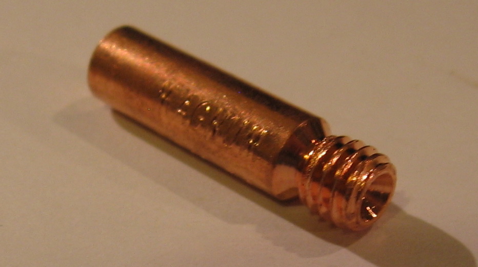

le trou de visite est de taille M6
l' idée est d' utiliser cette buse de poste à souder à fil de 0.8mm après rebouchage du trou à l' étain,
